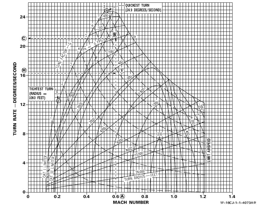

[讨论] 【挖坑】谁来判读一下这个转弯半径和瞬盘角度是多少
发表于 2010-1-14 00:03:48 | 显示全部楼层
straight off the -1..
min rad turn 877ft = 267.3m..
发表于 2010-1-14 01:13:00 | 显示全部楼层
9吨的F16....
另外记得好像以前说起过这张图很诡异,自己的数字和自己的数字就是矛盾的.
比如角点速度M=0.52的最大转弯速度26.2就和转弯方程矛盾
8个G作为法向过载转弯方程应该得到24.8度,把8个G全都算作惯性力也应该是24.98,而不是图中的26.2
可见至少这张图里的飞机转弯数据不是水平的,因为没有什么地球物体在1G平飞的时候都能转11度的
假设这张图里的Load G完全是转弯惯性力(其实这种假设至少在国内分析方法中是不规范的,当然美英的习惯有时会不同),那么看最小平飞点Load G=0的时候的数据,F16的最小平飞速度是M=0.12=146公里/小时=79.3节?貌似有点不太靠谱。。。

这张图确实有点诡异。
图中标注过载的方法应该是减除了一个重力加速度的法向过载。这样标过载的方法倒是在网上流转的苏机手册上见过。但是美系的飞行力学书上还从来没见过这样标注过载的。
即便是可以这样标注,在上面那个图表上0.52M速度上8G的过载也算不出26.2度的转弯速率。如果是0.5M用8G转弯倒正好是26.2度。难道图标错了?
发表于 2010-1-14 09:04:25 | 显示全部楼层
上午没事,继续验证一下上面这张图表的数据。
在瞬时转弯速率为24的坐标点上,标明过载为6,对应马赫数值为0.42,带入转弯速率公式得出的转弯速率23.26度而不是24度。
在瞬时转弯速率为16的坐标点上,标明过载为2,对应马赫数值为0.22,带入转弯速率公式得出的转弯速率13度整而不是16度。
在标注最小转弯半径877英尺的坐标点上,对应过载为1.2,马赫数值为0.18;
带入转弯半径公式得出转弯半径为576米=1890英尺。877英尺是怎么算出来的?是不是少写了一个1?
带入转弯速率公式得出转弯速率为6度,而不是图表中标注的13度。
这个图表好像严重的不对呀

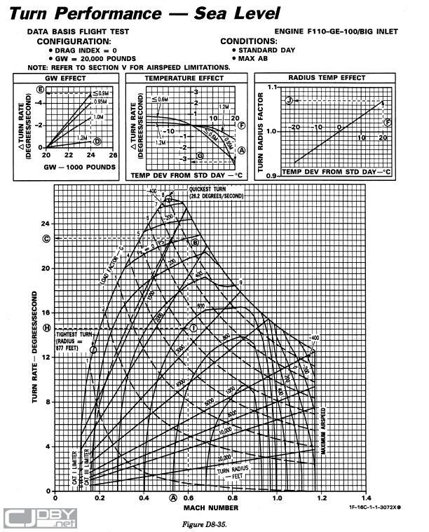

作为给F16飞行员一个飞机性能直接参考的-1-1手册出错我是觉得非常奇怪的哈哈.. 不过我自己也不懂方程无法验算..
再帖个Block50的吧.. 难道这个也错误百出?
1060feet = 323m~~

BLOCK50的图显示不出来,只好翻墙过去看,帮你直接帖出来。

肉肉啊,其实性能图想画谁都能画,比如从某种意义上说,将来为C919飞行手册画性能图的人很可能就有我一个,但至于到底在什么场合被什么人干什么用,谁也不知道。
只是据我和291现在的验算和判断,这些图的诡异之处都一样。
如果说这些图是按照某种被认可的特殊的标准画的,那么其他飞机的性能按照这些图的标准去画,结果也应该同样离谱。
现在唯一可以肯定的是,这张图的转弯绝对不是水平的。
光是按照这个假设去画性能图的话,比如Su27和幻影2000的最小平飞估计可以有120了,转弯半径240左右也算不稀奇了。

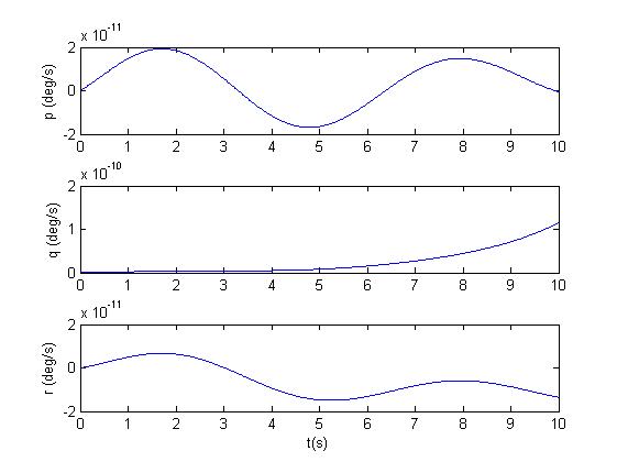

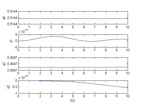

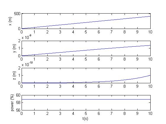

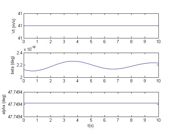

9吨的F16配平仿真结果
根据ROIS兄发来讨论的F16性能图提供的无挂载、重量9吨、高度0、最小速度M=0.12的外部条件,
我利用F16动力学程序进行了最小速度的配平实验
(该程序为德尔福大学2003年开发,采用的气动数据源自《NASA-TP-1538:Simulator Study of Stall/Post-Stall Characteristics of a Fighter Airplane With Relaxed Longitudinal Static Stability》
但在MATLAB中其实也只能做做定直平飞的配平)
结果如下图所示
[ 本帖最后由 aceforever 于 2010-1-14 22:05 编辑 ]
发表于 2010-1-14 21:59:50 | 显示全部楼层
最终配平结果为
cost   = 8.0681e-025
dth    = 0.81071 -
elev   = -12.6692 deg
ail    = -2.3229e-009 deg
rud    = -6.5688e-009 deg
alpha  = 47.7494 deg
dLEF   = 25 deg
Vel.   = 41 m/s
可以看到,在海平面标准大气环境下,M=0.12时,9吨的F16无主观、客观限制的配平理论攻角为47.7494度。
而我们都知道,F16的限制攻角为25度左右,是不可能在平飞时飞到这个攻角的。这也就从侧面证明了F16无法在该速度下平飞,ROIS兄所给的图有令人无法理解的问题
[ 本帖最后由 aceforever 于 2010-1-14 22:27 编辑 ]
