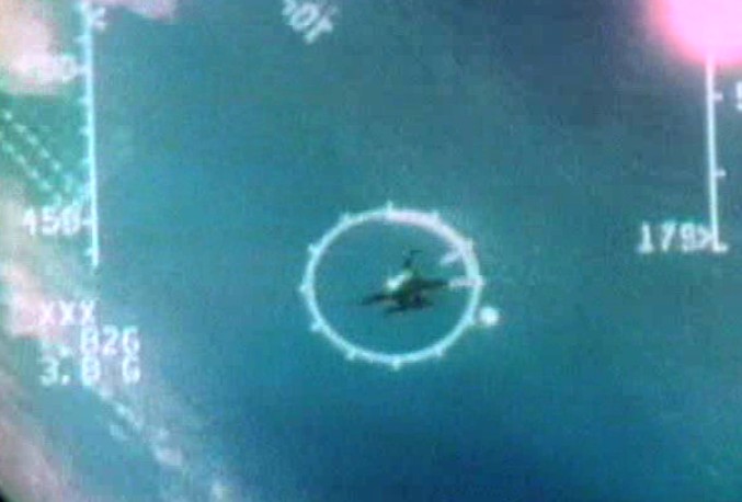

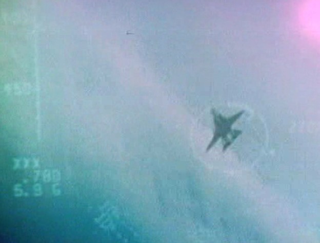

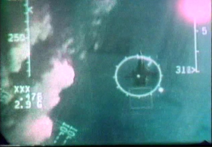

发表于 2013-9-1 07:26:47 | 显示全部楼层
其实15的HUD里同样会出现14。
M0.78 5.9G
M0.78 5.9G
M0.82 3.9G
M0.82 3.9G
M0.47 2.9G
M0.47 2.9G
点评
视频能否分享下?  发表于 2013-9-1 20:53
