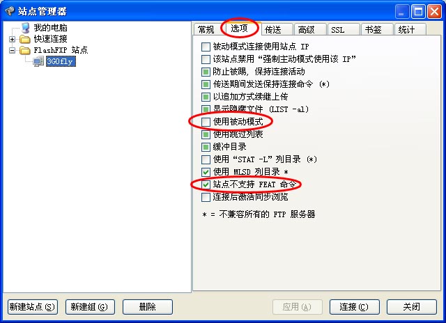

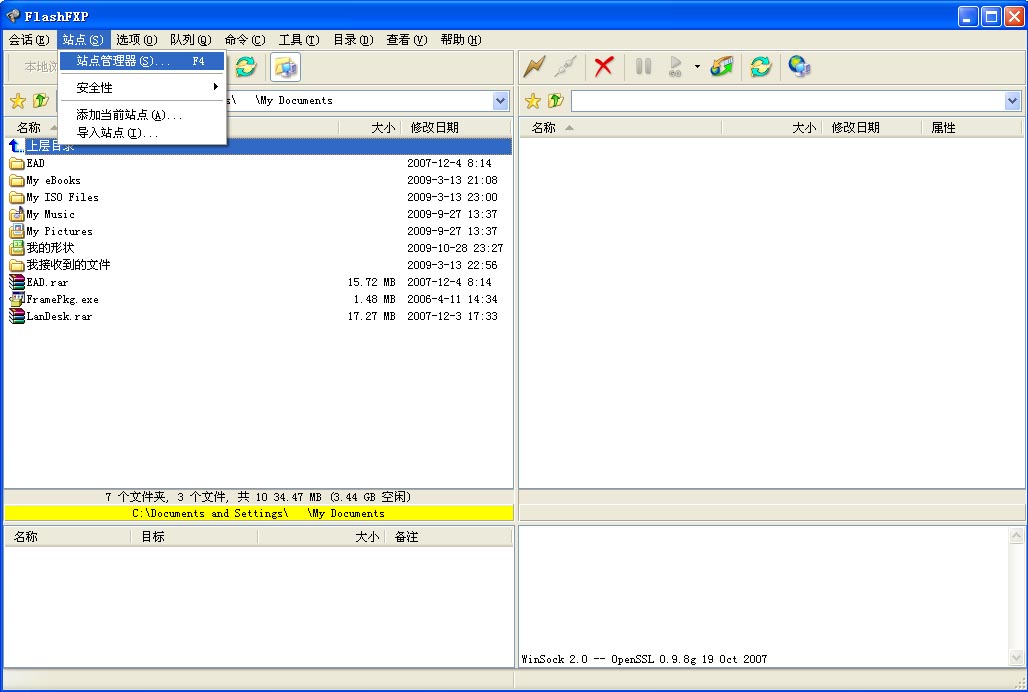

  步骤一:运行FlashFXP,选择“站点”->“站点管理器”,或按快捷键F4

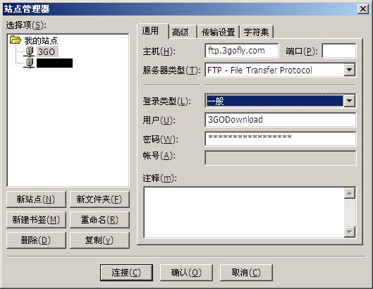

  步骤二:在站点管理器中“新建站点”,将服务器的地址、端口、用户名、密码如图添入,不选择“匿名”模式
  需要通过代理服务器连接互联网的,需要在全局设置中设置代理服务器,并在新建站点时选择设置好的代理服务器,但通过代理服务器就不能使用主动模式了
  步骤三:添好地址、端口等后,选择“选项”,取消“使用被动模式”,选中“站点不支持FEAT命令”,然后点击“应用”确认设置,再点击连接,即可连接我们的 FTP服务器
  步骤四:完成。通过以上针对新建站点的设置,即可通过主动模式正常连接我们的 FTP,软件将根据服务器的设置,自动选择 ASCII传送模式,连接日志如下:

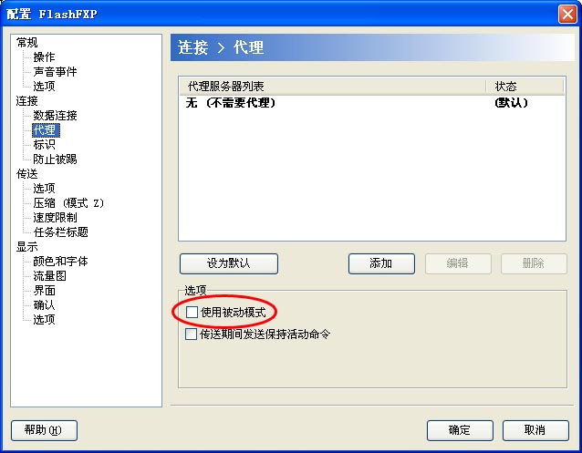

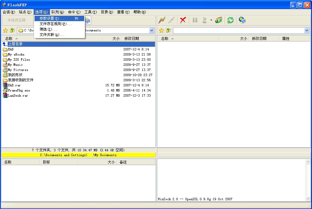

  (二)、如果通过之前的设置依然无法正常访问 FTP,请按以下步骤检查FlashFXP的全局设置
  步骤一:选择“选项”->“参数设置”,或按快捷键F6
  步骤二:选择“连接”->“代理”,尝试如图取消“使用被动模式”

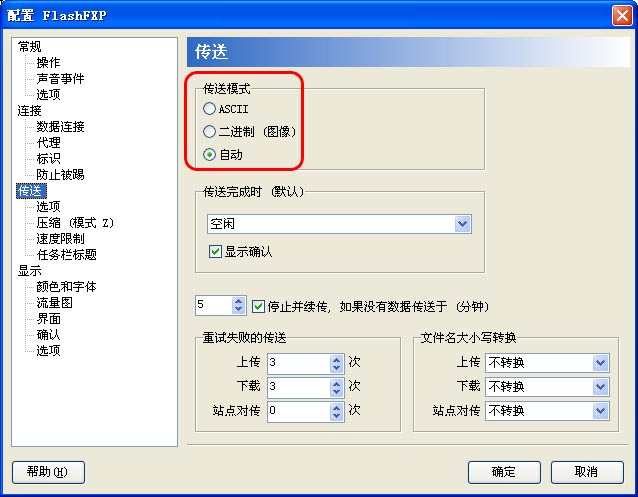

  步骤三:选择“传送”,检查“传送模式”的设置,尝试选择“ ASCII”或“自动”
  完成。

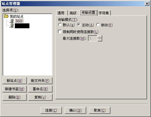

发表于 2009-11-5 10:45:50 | 显示全部楼层
FileZilla的设置
  一、简介
  同1L
  二、设置
  关于防火墙的设置,同1L

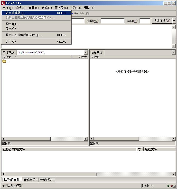

  步骤一:运行FileZilla,选择“文件”->“站点管理器”,或按快捷键Ctrl+S
  步骤二:在站点管理器中“新站点”,将服务器的地址、端口、用户名、密码如图添入,不选择“匿名”模式
  步骤三:添好地址、端口等后,选择“传输设置”,“主动”,然后点击“连接”,即可连接我们的 FTP服务器

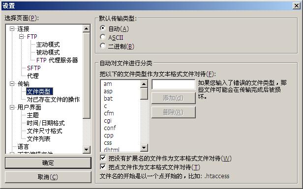

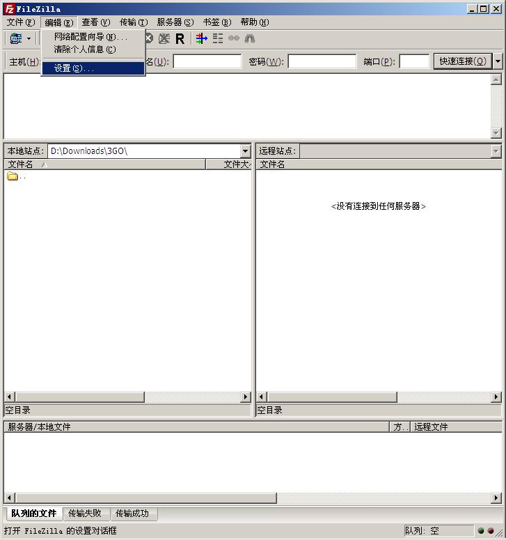

  步骤四:传输模式的设置:依次选择“编辑”,“设置”,“文件类型”,选“自动”
  如遇到其他问题,请参考1L

  对了,还有改传输模式的设置,也截个图吧
[ 本帖最后由 whoknows_why 于 2009-11-5 11:56 编辑 ]
发表于 2009-11-5 14:43:28 | 显示全部楼层
传输模式的图已经加上了~~
