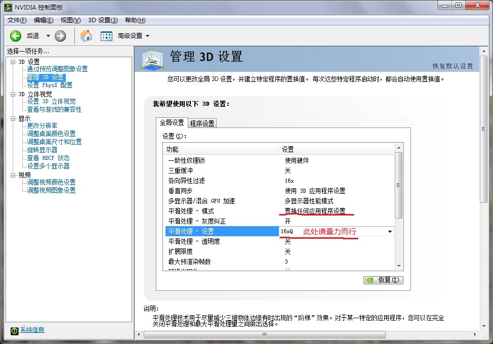

NV控制台高级选项强制AA
发表于 2009-12-8 20:41:27 | 显示全部楼层
如图

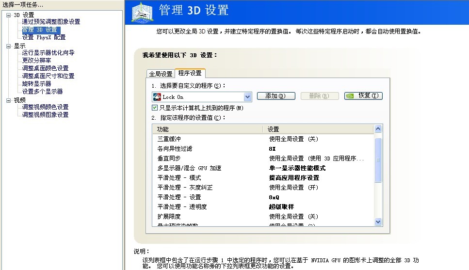

不会开AA的看这图
