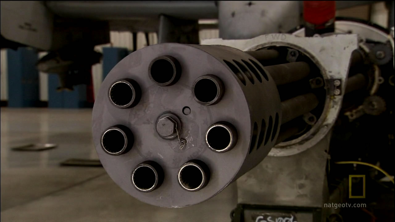

发表于 2009-8-26 19:31:54 | 显示全部楼层
原帖由 iceviper 于 2009-8-15 15:47 发表
火神炮只有一个枪管开炮,不会六管开炮的,只是保证在开炮时其他5个枪管都有弹
这个说法完全错鸟
要保证1管开炮,其它5管都有弹,就意位着需要6个弹膛 + 6套枪机系统,不仅体积会过于巨大(还不是最难的问题)
而且会造成供弹系统的大大复杂化,1个弹鼓要供应6个弹膛,这个供弹系统怎么设计?太难了
所以1个弹匣、弹鼓都只供应1个弹膛 + 1套枪机系统
也就说,虽然是6管,但其实每根炮管都只能转到“同一位置才能进行射击”
因为弹膛、枪机、击锤在那里,他们各自都只有唯一的1套
用6管的目地,是为了通过增多枪管的数量,来在达到高射的情况下
不致于因为每根枪管因为过高的射速造成枪管温度过高,出现膛线磨损巨增、卡壳甚至更严重的炸膛等问题
就算6管系列的Minigun射速达到6000发/秒,每根枪管的射速也就1000发/秒,不算太高
要知道Glock 18都能达到1300发/秒,虽然这对Glock 18来说几乎完全没有意义

发表于 2009-8-26 20:14:25 | 显示全部楼层
原帖由 Phantom_II 于 2009-8-26 19:31 发表
这个说法完全错鸟
而且会造成供弹系统的大大复杂化,1个弹鼓要供应6个弹膛,这个供弹系统怎么 ...
说的没错。虽然火神炮原型已经有100多年的历史了,原理一点没变
6根枪管的话,装填2-击发1-1抛壳。装填3-击发2-2抛壳……以此类推……

发表于 2009-8-26 20:32:37 | 显示全部楼层
这个说法完全错鸟
  该枪有6根枪管,可进行转管射击。转管借助直流电机(28V)驱动。机匣是整体铸件,内容纳一个转子,机匣内表面上有枪机滚轮运动曲线槽,旋转体前端安装6根枪管,有6个分别对应枪管的枪机。枪机由机头、机体、击针组成,采用机头回转闭锁方式。闭锁时,枪机两侧凹槽分别与两个导轨扣合,枪机滚轮卡入机匣内表面的曲线槽中。
这段话你怎么理解?
The basic weapon is a 6-barrel, air-cooled, and electrically driven machine gun. The electric drive rotates the weapon within its housing, with a rotating firing pin assembly and rotary chamber.
如果弹膛不转,那rotary chamber是啥?
发表于 2009-8-26 20:44:30 | 显示全部楼层
原帖由 iceviper 于 2009-8-26 20:32 发表
  该枪有6根枪管,可进行转管射击。转管借助直流电机(28V)驱动。机匣是整体铸件,内容纳一个转子,机匣内表面上有枪机滚轮运动曲线槽,旋转体前端安装6根枪管,有6个分别对应枪管的枪机。枪机由机头、 ...
恩,我承认我错了,确实是6弹膛结构,但仍无法做到6个弹膛管都同时有弹
而且和我判断一样的是,根炮管都只能转到“同一位置才能进行射击”
[ 纪录片 ] 兵器工程-M61A1格林机枪的动画,49秒
http://v.ku6.com/special/show_3520395/WGjoGISQcyQvtRAP.html
[ 本帖最后由 Phantom_II 于 2009-8-26 20:46 编辑 ]
发表于 2009-8-26 20:47:39 | 显示全部楼层
对,只能在一个位置击发,上次是看什么资料来着, 说飞机的SMS是靠记录击发信号(因为全部是电子击发)来计算的残余弹药数。说是在不射击时其他炮管保持有弹,SMS上就始终少5发.....
这个资料可信不可信也不知道........
发表于 2009-8-26 23:55:43 | 显示全部楼层
原帖由 iceviper 于 2009-8-26 20:47 发表
这个资料可信不可信也不知道. ...
你看的是国家地理的武器节目……说的是machine gun吧可能……
[ 本帖最后由 fevaoctwh 于 2009-8-26 23:57 编辑 ]
发表于 2009-8-27 00:10:17 | 显示全部楼层
不,就是战斗机上的机炮,要不然怎么会涉及SMS
发表于 2009-8-27 08:48:28 | 显示全部楼层
虽然没查过相关的资料,但以前直觉上我认为就应该是这样,看来是猜对鸟
