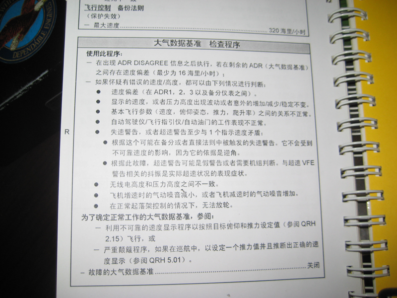

恩,但是GPS不提供姿态信息啊 ...GPS目前是空客最主要的导航手段之一,但是也好像不提供连续的高度计算,至少是没有静压系统来的及时。
皮托系统应该是有三套,一套CAP,一套FO,还有一套BACKUP,但一旦发生ADC数据不一致,要判断哪个ADC或ADIRU的话必须考备用仪表来甄别,因为这套系统是直接取的动静压数据,不经过ADC的计算,但是这飞机是备用仪表也失效了....飞行员在驾驶舱里看到的数据都不可靠。

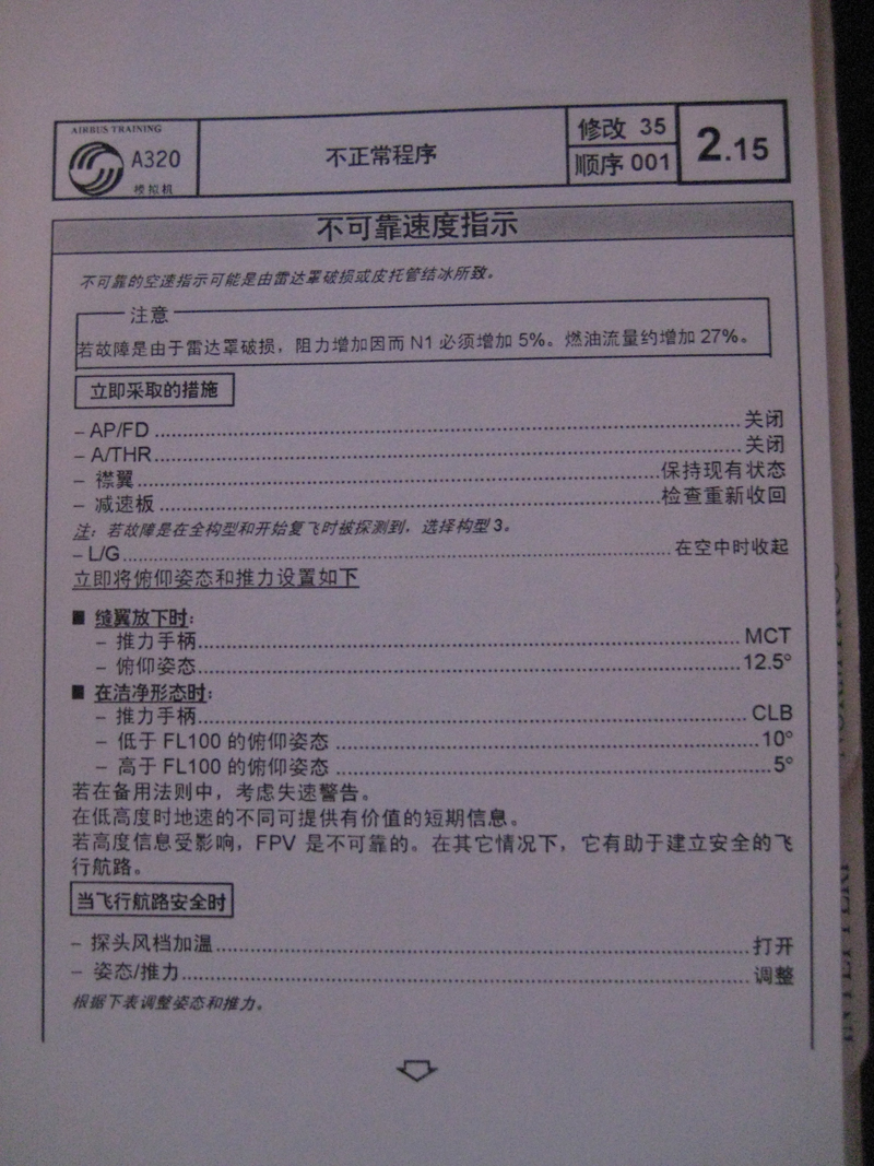

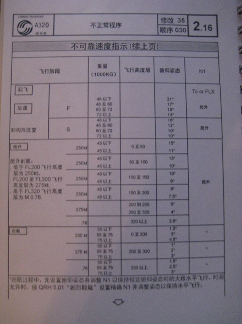

先提两个次要问题:
Pitot、INS同时失效的几率大吗?另外INS的积累误差在飞行过程中是频繁校正还是一直积累的?
还有就是我不太清楚,GPS提供的速度是否仅仅是真实速度矢量在海平面上的投影,也就是说,如果铅直下坠,读出的速度是否是0?
最后再说主要问题:
Boeing和Airbus在设计飞机的时候,对于pitot tube失效无法获得空速这种情况有什么紧急预案没?飞机总得继续飞啊。

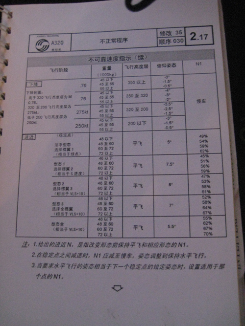

看来INS发展到现在已经很完善了。Air France 447航班失事海域还有VOR-DME信号可以覆盖到吗?
另外,如果只是pitot tube坏掉,ADI的人工水平应该是不会受影响的吧?姿态应该不会丢失的。
发表于 2009-6-22 23:27:39 | 显示全部楼层
应该是没有的,如果有DME可以覆盖,那VHF也应该覆盖,机组就应该和最少一个管制单位有无线电联系。
海上能用HF,高频无线电在那种位置传输距离大于甚高频,不过效果可就很难说了,国内飞高原的机组也有反映说HF根本就是噪音,啥都听不见,有时能听见但信号质量的确不怎么样。
ADI也难说,飞机是进入了一个天气系统,目前来说积冰引起动静压系统失效的可能性很小,因为那种高度上积冰的可能性不大,如果说什么东西能让飞机系统一个个坏掉,也许是闪电或者雷击吧,这种东西打在飞机上ADI可能也会乱跑....
