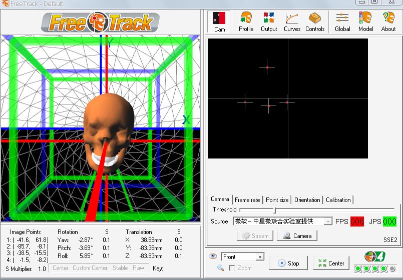

LZ把电路画张图出来看看吧。
发表于 2009-5-7 07:59:11 | 显示全部楼层
lz你最好测量一下灯的电阻,如果太小建议仍然要在总电路上串联一个电阻。
不起作用原因可能很多,确定你选的4灯模型时FreeTrack的确都捕捉到了4个灯,无外界干扰,另外第四个灯(中间那个)的位置比较关键。如果不成建议你改回三灯,基本上效果是相同的。
 楼主| 发表于 2009-5-7 11:54:01 | 显示全部楼层
没有电阻,可能是我买得不合适,加了电阻很暗.电路嘛就是四灯并联.

每个灯串联50欧姆的电阻。没电阻比较危险,不只是烧灯。

我的好像才八帧数而已.用了觉得不是很习惯的说,久了人会累的吧
[ 本帖最后由 bf5 于 2009-5-7 21:46 编辑 ]
 楼主| 发表于 2009-5-7 21:47:44 | 显示全部楼层
我说也太不正常了吧,6最什么原因啊.这低的FPS值.
 楼主| 发表于 2009-5-7 21:50:15 | 显示全部楼层
FPS太低了
 楼主| 发表于 2009-5-7 22:50:51 | 显示全部楼层
蓝色妖姬我们这里有卖,是无驱的.听做手册的一个大大说好用.我见它是无驱的不敢用.
