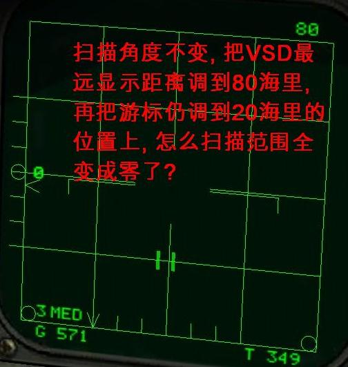

这样吧, 看看有哪位兄弟在F-15的最后一个自带任务里扫出20海里以外贴水面飞的SU-24M, 截图, 录像都行, 录像最好了, 注明版本, 我用1.01版就是没法扫出来, 哪怕自己也贴水面飞, 把雷达天线放平也扫不出.

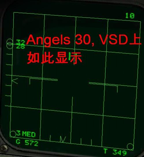

发表于 2009-4-8 15:55:08 | 显示全部楼层
那个数值是雷达在目标锁定框所示距离上的扫描高度,不是雷达扫描角度

发表于 2009-4-8 16:58:20 | 显示全部楼层
楼主提供的最后一张图很诡异。
本机高度30K英尺,TD游标在前方20海里处,假如没自己改过雷达俯仰的话,左侧应该显示
41
19
(误差 +- 1)
你真的完全确定你没动雷达俯仰???
在高度3万尺,游标距离20海里的情况下,雷达俯角至少要低到19度,VSD左侧才能显示0,0

发表于 2009-4-8 17:10:14 | 显示全部楼层
我说各位……1.01里F15雷达该不会是2bar扫描吧……(或者Lockon中F15可以调整几bar扫描?)
1.12b里F15在3w尺高度,游标距离20海里,怎么调角度,扫描区间都下不到【14,3】啊……

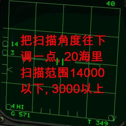

 楼主| 发表于 2009-4-8 17:12:28 | 显示全部楼层
还是楼上的懂我意思啊
我确实没动过雷达扫描俯仰角
发表于 2009-4-8 17:18:30 | 显示全部楼层
最后一张80海里那个肯定动了,不然怎么能在3万尺高度出0,0这种数据?
是不是有摇杆上的某个轴影响雷达俯仰角了?

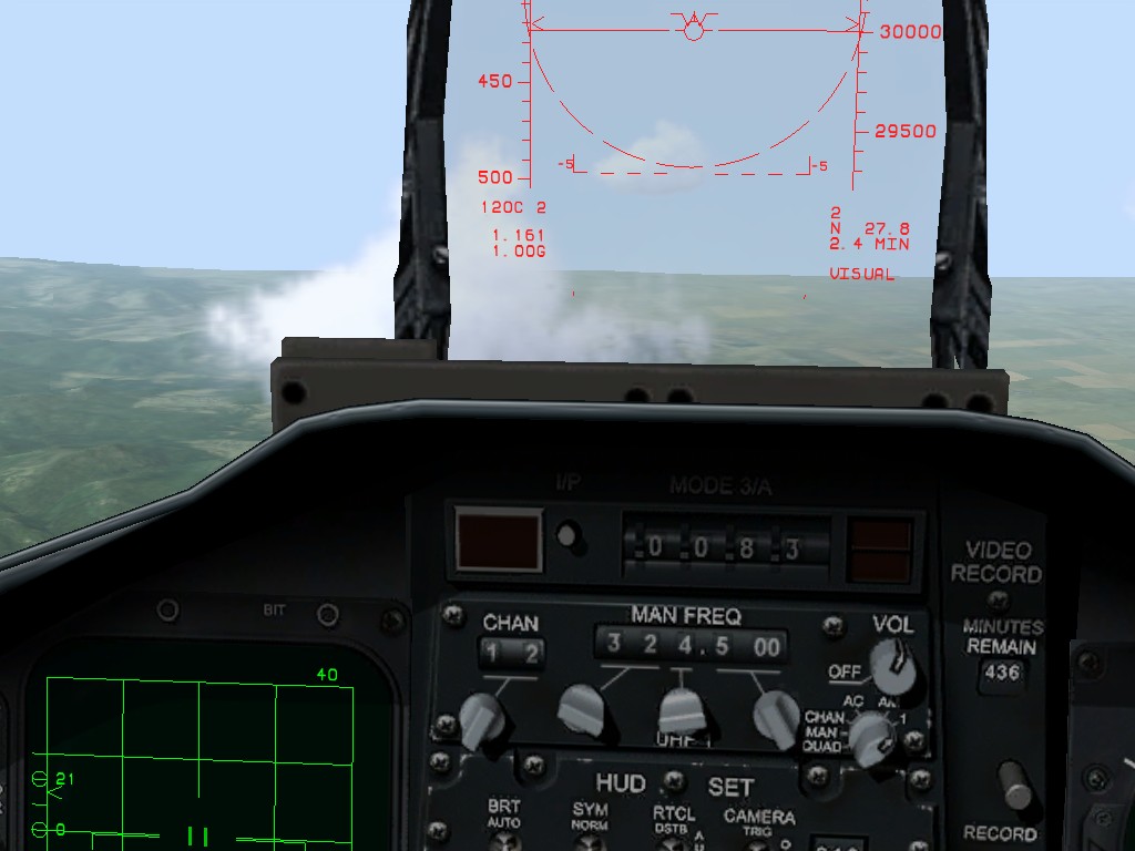

先别管预警机。它又不影响你的雷达。
按说Lockon中F15雷达在BVR模式是4bar的。雷达中线高低各2bar,也就是中心线上下各5度的扫描范围。
你图1好像没进BVR模式,直接在导航模式开了雷达?
 楼主| 发表于 2009-4-8 17:35:57 | 显示全部楼层
回楼上的, 我确实没动过雷达俯仰角, 如果我把最大显示范围调回40海里它又会回到14和3
发表于 2009-4-8 17:40:55 | 显示全部楼层
先升级到1.02再说吧。
那个距离那个高度出14,3太不正常了
