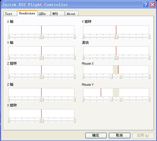

重新插下USB能解决。。。
但拨拉几下节流阀鼠标模拟键立马开飚。。。
为了避免摇杆、滑块、旋钮什么的出现同类问题。。。
全部调整校准。。。
见图。。。

 楼主| 发表于 2009-2-18 14:20:58 | 显示全部楼层
其它可以不用设。。。
可是你看MOUSE X和MOUSE Y的。。。
这还算回中回的好的时候了。。。
有时连这样都还不行。。。
得拔掉USB重新插。。。
不设能用吗。。。

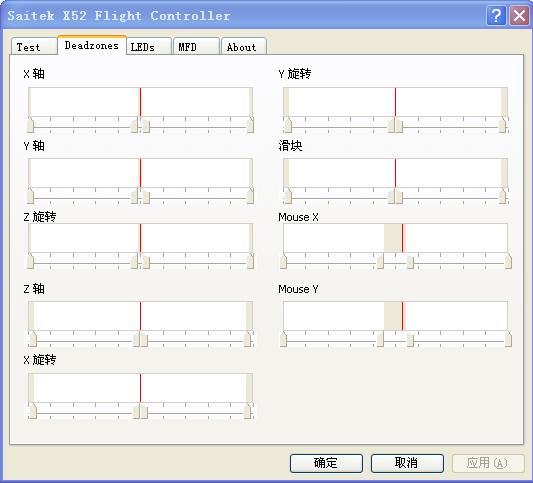

 楼主| 发表于 2009-2-20 02:07:46 | 显示全部楼层
现在成这样了。。。
郁闷。。。
咋搞。。。
鼠标咋不飞嘛。。。
