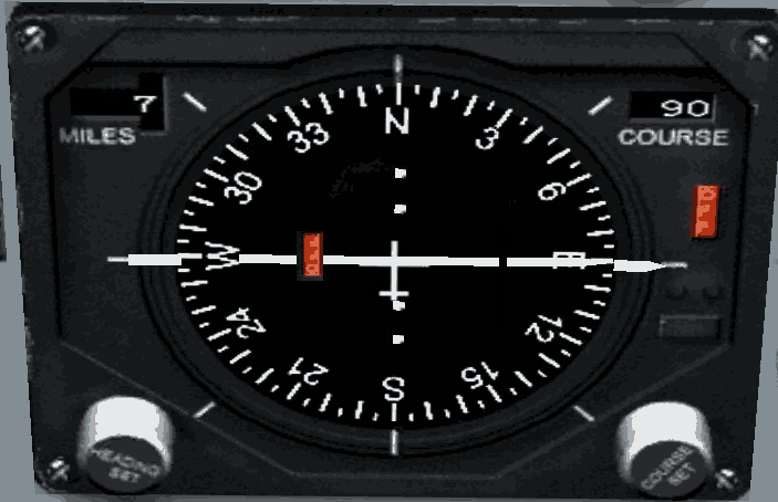

发表于 2009-1-9 13:41:55 | 显示全部楼层
原帖由 whoknows_why 于 2009-1-9 11:56 发表
  哦,我把简单问题又过于简单化的解释了,所以确实是错误的
  因为如果本机航向没有指向导航点的预定航向(不是导航点的方向)的时候, HSI的数据是不准的
  所以如果使用 HSI判断本机与预定航道的偏差 ...
HSI对于本机与航道的关系的显示,是完全精确的,且与本机“Heading”(机鼻指向)没有直接联系。
刚才家里来客人,没来得及做详细解释。
现在,看下图:
此时本机位置与CRS090的偏差是0。
总结一句话:所谓的航线偏差,是本机的【位置】与【给定航线的位置】的关系。与机鼻指向(“HDG”或叫“Heading”)没有直接关系。

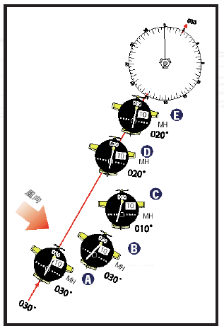

发表于 2009-1-9 13:52:35 | 显示全部楼层
上面帖子中的图,是极限状况——本机航向与目标导航点的位置偏差90度。但本机在这一瞬间的位置,的确是在航线上的。【假设】航线上的侧风是900公里每小时,飞机就要保持这样接近90度差异的HDG,才能保证飞机的【位置】始终在航线上。而HSI中的“Course Deviation Indicator”(中间那个可以显示10度以内本机位置与航线的偏差角度、超出10度时显示航线的所在方向),就是显示这一位置关系的指针。
在Cessna 172(一种民用螺旋桨飞机)中,VOR偏差角的指针不能整体平移,而是一头钉死的转动型指针。但与Lockon中美机的Course Deviation Indicator原理一样。
注意在航线上有侧风时,保持飞机位置始终处于航线的方法——就是依赖Course Deviation Indicator。
尤其注意位置B,飞机飞行方向与航线平行,但位置已经偏离。Course Deviation Indicator指示出了这种偏离。

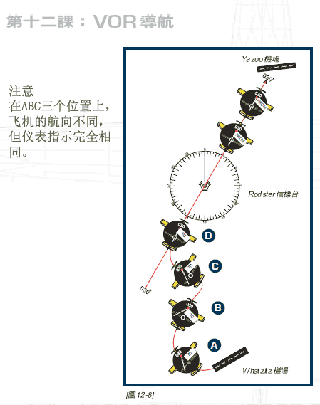

发表于 2009-1-9 17:18:17 | 显示全部楼层
  寒,我就是在地面飞行学校看的,18楼图12-8的 A和 C,塞斯纳 172的 HSI指针一边是固定的,所以如果本机航向与预定航向不同时, HSI的指示并不准确
  没怎么飞过美机,原来他们的 HSI不仅分三段,还会转啊?
发表于 2009-1-9 17:26:15 | 显示全部楼层
回复 20# whoknows_why 的帖子
塞斯纳那个指针是准确的。它指示的是飞机的位置在航道的哪一侧。而不是直接指向航道的所在方向。
只是,这种老式仪表的识度比较麻烦,因此比较新的飞机都用与lockon中的f15差不多的HSI。
例如,你可以试试FS2004中默认的737,把NAV1频率设置到一个附近的VOR台,然后不停地改变CRS设置,0~359多转几圈,就能完全理解了。

发表于 2009-1-9 17:36:51 | 显示全部楼层
以图12-8中的A为例,如果那架Cessna一直保持那个航向不变,那么它将逐渐接近目标航道。在看到指针向中间位移后,飞行员会修正飞机的航向,转向航道指定航向。
在拦截到目标航道以前,不应使本机的航向与航道航向偏差大于90度:
航道(CRS)是030,指针在左,那么飞机位置就在航道030的右。那么拦截这条VOR径向线所需的航向应该小于030且大于(030-90)=300
所以说这种CDI很难读。F15的HSI中的CDI指针就很直观了。指针在哪侧,就向着那侧飞。
