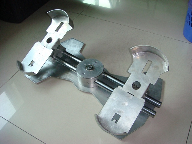

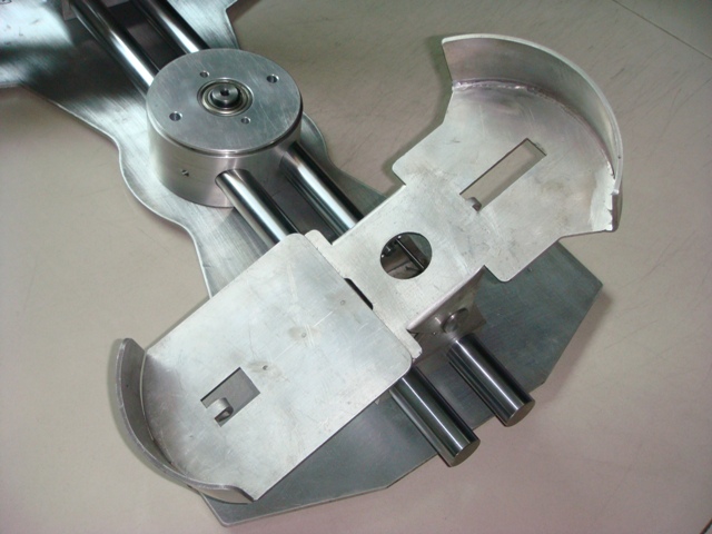

对不起了大家, 刚从很远的地方回来不久, 这个脚踏的事情拉下了, 现在正在安装弹簧什么的,  等完了后就可以测试了, 再向大家汇报.

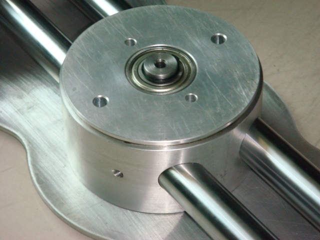

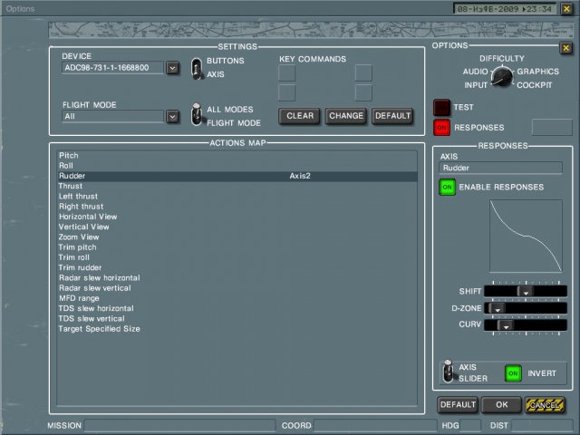

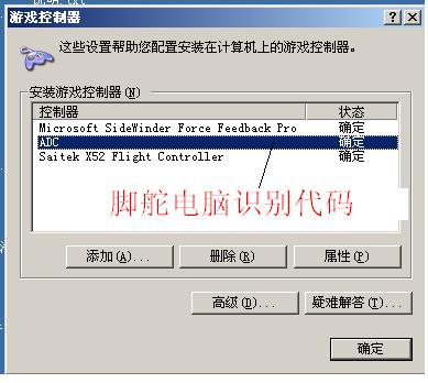

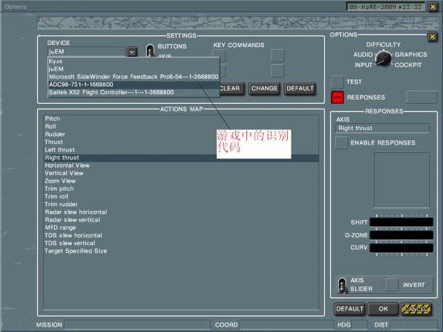

脚踏在进行初步测试了,先装了一个轴试了一下, 在LO里面用M29绕桩非常顺"脚", 还需要装上另外两个轴(差分刹车), 下面还需要各位高手测试IL2, FS9,FSX的测试.
