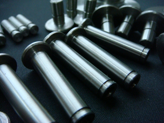

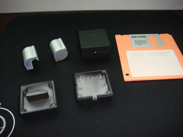

发表于 2008-12-6 11:54:32 | 显示全部楼层

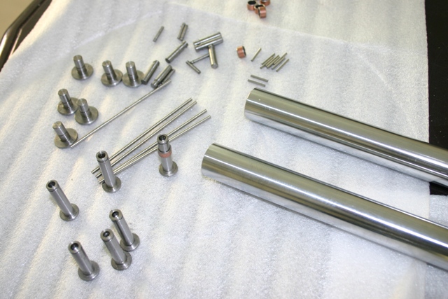

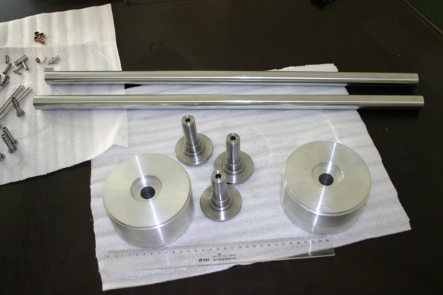

我贴些图上来, 正在制做的脚舵, 不过一直在跳票中, 太忙了.

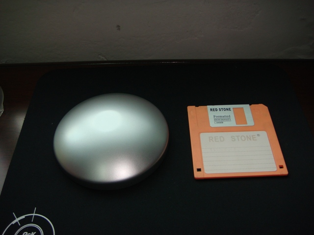

一个塑料做的顶盖, 树脂快速成型制造的,没有开模.
另一些树脂快速成型制造的塑料件

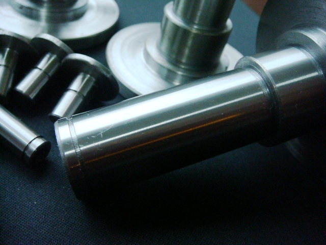

加工完的部分零件,表面磨过, 精度-0 至 -0.002 装轴承用的.
一些小轴,也全部磨过.
长的轴是现成买的直线轴, 有点点贵.

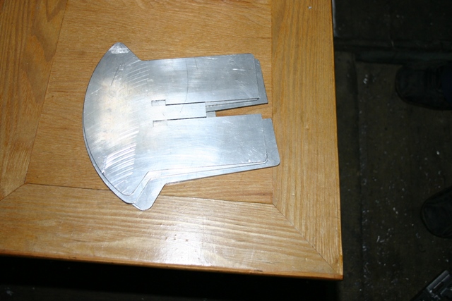

下面是一些铝合金零件, 采用6061航空用铝合金, 费了老大事才搞到的.
注意底板的厚度.

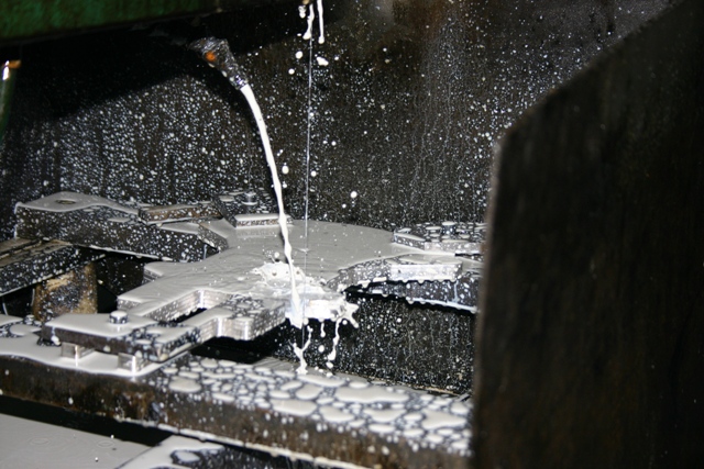

线切割中的铝合金片
