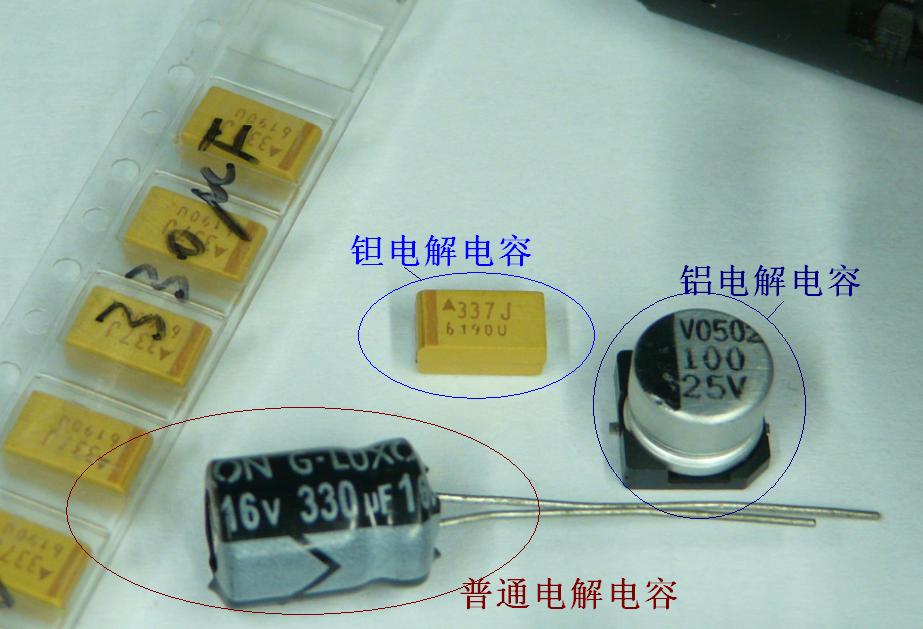

晕呀 跑了趟电子城,楼主说的6.3V/330μF钽电容 买不到
晕死呀
发表于 2009-2-11 23:10:10 | 显示全部楼层
有空间的话就直接上电解的 钽电容的确不好买
另外ic的脚上都并上0.1uF的CBB电容一样ok啦
发表于 2009-2-21 21:19:00 | 显示全部楼层
唉呀,今天到电脑城找修电脑的朋友帮忙找钽电容,又是一场空呀。
郁闷  为什么找不到呢  300UF钽电容上面是怎么标的呀,请楼主明示。
最好给来个钽电容特写。
呵呵
 楼主| 发表于 2009-2-22 23:28:14 | 显示全部楼层
特写:

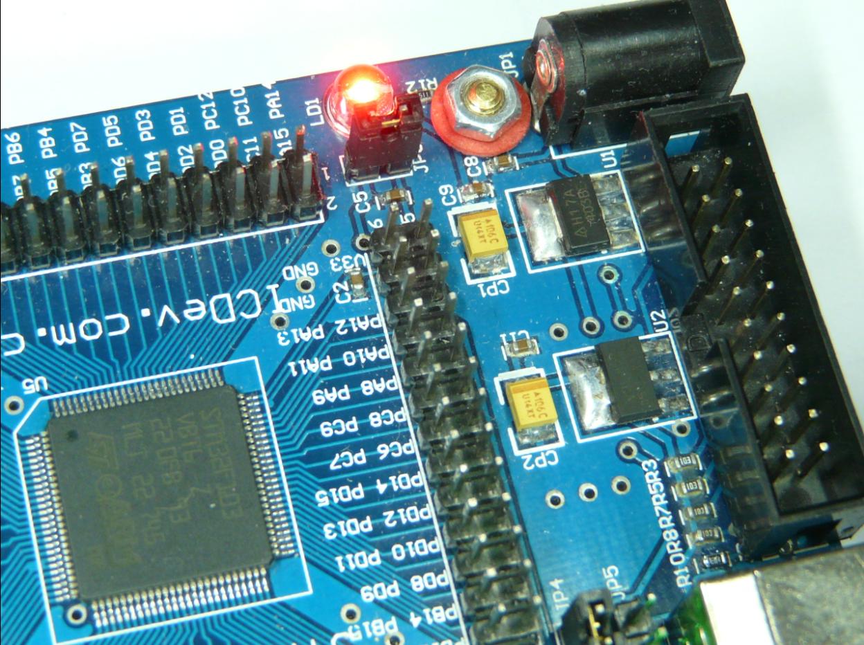

我是由于搞开发手里有现货才直接用上的,其实就用电解电容即可。钽电容的品质仅在高频电路里才能体现出来。我买的实验板上两路电源每路只用了一个10μF的钽电容:

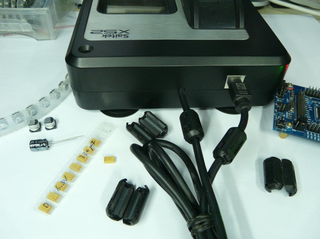

而且杆与杆问题不同,此法只能在一定限度内改善电源质量,不保证大家的杆子这么弄了都好使。而且如果您的杆子没问题,最好连拆都不要拆,否则可能节外生枝。
推荐另一个抑制EMI的方法——在USB及两杆之间的电缆上加磁环。这个不用拆杆,扣上就行。
常见磁环规格有6mm和11mm内径的,X52应选择6mm的,刚好扣上,不仔细看还以为是跟电缆注塑在一起的。
