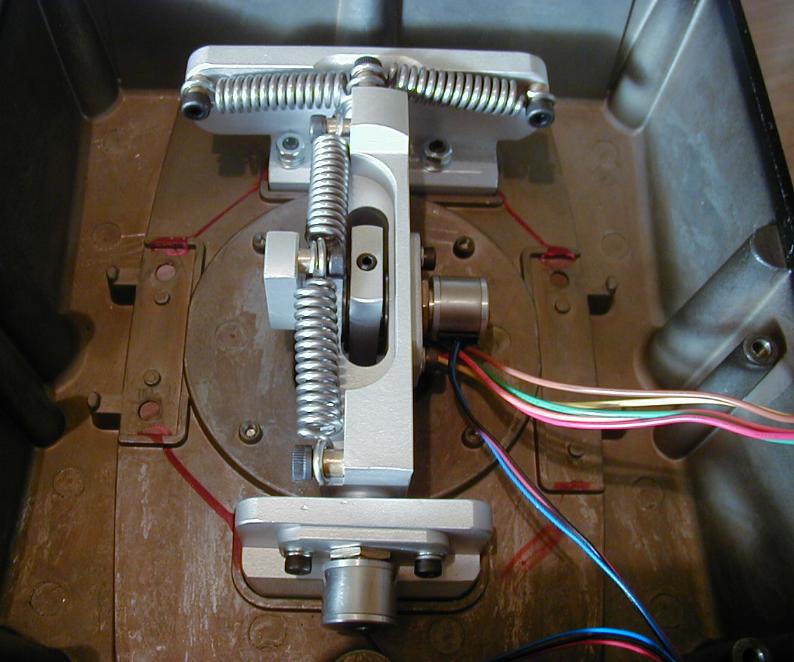

[图片] 原来是霍尔感应器松了..

发表于 2008-7-25 13:33:49 | 显示全部楼层
这3种吗?

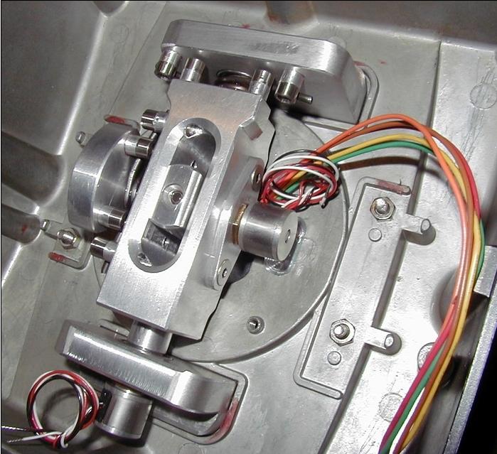

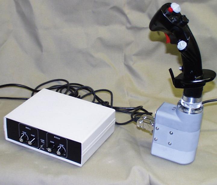

 楼主| 发表于 2008-7-25 13:42:45 | 显示全部楼层
第一张图应该是Uber 1的,我不能确定,但是能看到弹簧,杆力仍然不小(也许是原装那种弹簧),不出预料的话第一种也是IJ搞的,而且已经停产了。第二张就是NEXT了。最后一个是RSS的FSSB 。。不过是接驾驶舱的..模拟器的驾驶舱.
http://www.realsimulator.com/html/fssb.html   这是FSSB  ,R2是450欧元,看来我记错了。
发表于 2008-7-25 13:50:07 | 显示全部楼层
第一张用的弹簧也是改的   但从弹簧的粗度上看  杆力很大  不算FSSB的话 我比较喜欢的是第二种    那么您所说的UBERNEXT+HALL  中的HALL是什么样子呢?
 楼主| 发表于 2008-7-25 13:53:48 | 显示全部楼层
看你发的第二张图,正下方,圆柱形的那个东西,那个是Y轴的Hall sensor,彩线出来的那位置,是X轴的。
发表于 2008-7-25 14:00:55 | 显示全部楼层
原来是霍尔传感器啊
