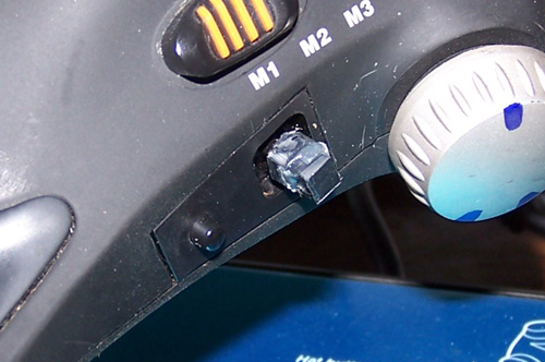

为了防止分不清3个按纽而误按,加个外圈到中间的按纽上:

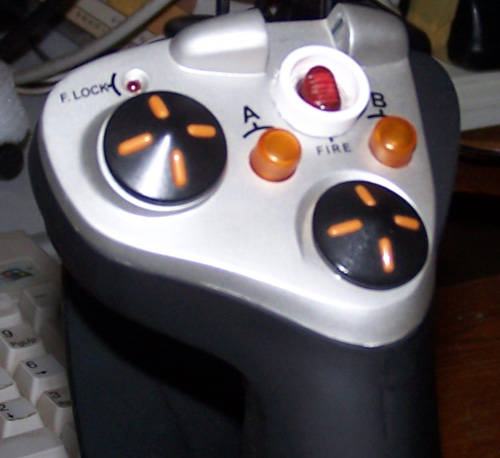

为了在不同的油门位置上轻易区分鼠标苦力帽的4个方向,加个方形头:
