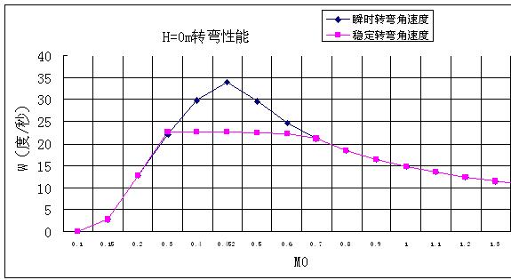

印象中ZWZ的图确实很多,虽然不明出处,但是这次611举办的全国新概念飞机设计比赛专业组的设计作品里,为了进一步比较我的YY飞机,我特地借了一张上次你发在坛子里的22的曲线图来和我算出来的YY飞机曲线比较以显示YY飞机的优势,物尽其用嘛,ZWZ老兄不介意吧?在这报告和感谢一下哈
下面把对比图发上来
[ 本帖最后由 aceforever 于 2008-7-16 12:22 编辑 ]
我的YY飞机估算图
我的YY飞机估算图
ZWZ的图
ZWZ的图

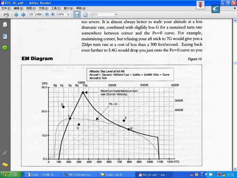

发表于 2008-7-16 11:16:21 | 显示全部楼层
刚刚才发现,按照图党ZWZ以前发的F22图,原来F22也无法转到19度每秒的稳盘,那是不是说,F22飞机的单位剩余功率性能不如F15?
好牛逼的F15,难怪老美一再削减F22。。。。。只可怜了不加力2*103KN;加力2*156KN的F119啊。。。。monkey50001
看来终于找到机动对抗F22的办法了:让饺子开F15C,19度每秒的稳盘绕死F22,
[ 本帖最后由 aceforever 于 2008-7-16 11:54 编辑 ]

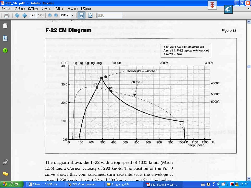

发表于 2008-7-16 12:41:45 | 显示全部楼层
看图不仔细!
那张图不是F-22,没有注明是什么飞机。
F-22的在这里:

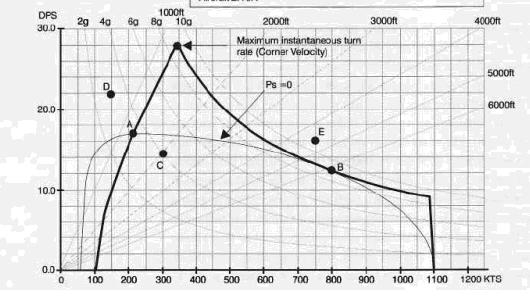

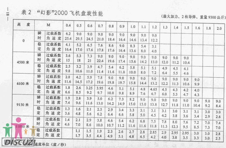

发表于 2008-7-16 12:45:07 | 显示全部楼层
你当然可以无视F-15手册里的图,或者上面的data basis flight test也可以以不认识英文为由不去管。
发表于 2008-7-16 12:53:03 | 显示全部楼层
虽然第一张图没有注明是什么飞机,不过你希望F-22越弱越好,自然就主观认为这就是F-22的,可以理解。
这是为了和F-22作对比放上去的,和F-22的数据放在同一页。没有注明是什么飞机。不过和幻影2000颇为接近。
发表于 2008-7-16 12:58:50 | 显示全部楼层
那上图的人怎么都不注清楚呢?F22_SG的是个人尽以为是F22
而且,满载角速度可以彪到28度的,你说说这个世界现役的飞机里,除了F22又能有谁呢?
15的手册版本也多地去了,图线很不相同,以前390就上过一个北航的资料,就在这个论坛。虽然权限太高很多人开不了。
讨论的是满载性能,新图是AA lodadout 的F22,54之
[ 本帖最后由 aceforever 于 2008-7-16 13:06 编辑 ]

发表于 2008-7-16 13:08:00 | 显示全部楼层
原帖由 zwz 于 2008-7-16 12:53 发表
我不这么想,那张图的标注有 AIM9X+AIM120S
幻影2000有这么挂过么?9x还没卖给过法国吧
另外,拿单发的颇受人争议的幻影2000三代机和双发的F22放在一起对比,为了说明什么?
AA挂载的F22和满载的F22放在一页还情有可源,都在说明F22的性能
[ 本帖最后由 aceforever 于 2008-7-16 13:37 编辑 ]

发表于 2008-7-16 13:15:37 | 显示全部楼层
原帖由 aceforever 于 2008-7-16 13:08 发表
这是F-22ADF里的设定。DID没有搞到魔术米卡的数据,用了9x凑合。
发表于 2008-7-16 13:22:02 | 显示全部楼层
原帖由 zwz 于 2008-7-16 13:15 发表
这个解释更加牵强了。
就算不谈导弹名字
满载的2000转弯能过28度至少我不信,而且角点速度的位置在350节?推重比连1都不到的幻影稳定盘旋角速度能到18度?超过F16甚至双发的Su27并且逼近F15?
我不相信。
就算如此,没有严格注明,还偷梁换柱的游戏图,除了吹牛或者YY,无法用来证明什么吧。。。。。
难道图党发图的时候不对自己的图做资格审定?以后可要注意了啊
[ 本帖最后由 aceforever 于 2008-7-16 13:38 编辑 ]
