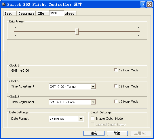

X52的三个主MODE切换旋钮其实可以使用啊
删掉全部需要MODE键进行切换的配置模式,MODE键即可空闲出来,当作普通键使用。
MODE相当于三个不同的按键,而且只能处于“按住”状态。
不过,通过它的高级脚本设置,可以进行一些游戏内的模式切换操作(例如2、5、7  ?),或是配置成……嘿嘿。哈。嘿嘿。970被我阴死的原因
左手杆旋钮A中间的按钮也可以通过调整驱动中的一个选项,将其解放出来,做为一个普通按键使用

那个i键怎么搞?
发表于 2008-5-19 12:58:38 | 显示全部楼层
Enable Clutch Mode 不选
注意,有些版本的驱动没有这个选项。
换驱动的话,旧配置文件全要手工重写。大概。
