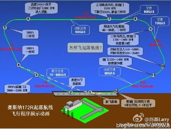

       1、矩形五边。
            大多基础教程给出的五边示意图都是一个圆角矩形,顾名思义4个转弯都是90°。它的优点是对“五边”有一个形象的理解,缺点是4转弯时机不好把握,特别是对于飞行速度较高的飞机,第五边不容易一次对准跑道,需要进行修正。因此,矩形五边可能比较适合通航学校等小电风扇。

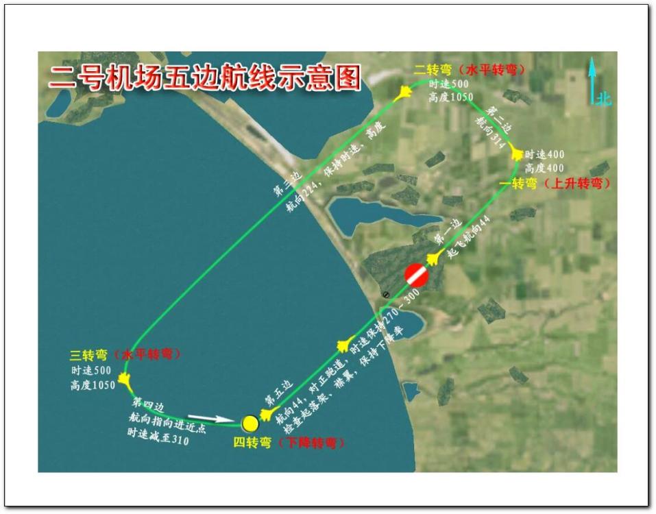

       2、梯形五边。
            梯形五边顾名思义它的正投影是梯形的,与矩形五边不同之处,是它的3转弯要转超过90°,因此4转弯也就只需要转不到90°就可以对准报道了。这样飞一是可以方便飞行员观察跑道方位,二是可以降低飞机与跑道延长线的垂直接近率,最终的好处就是4转弯更容易对准跑道啦。(图出自3GO论坛老前辈们的实践成果)
            现在Air F 实际使用的梯形五边与图示比有一些简化,就是吸收赛马航线的一些特点,把1转弯跟2转弯合并了。因为这种飞法的3转弯要直接对准机场导航台(较近那个),空间较小,因此它进入3转弯前即开始减速,并且3转弯只转120°。这是一种小航线五边。

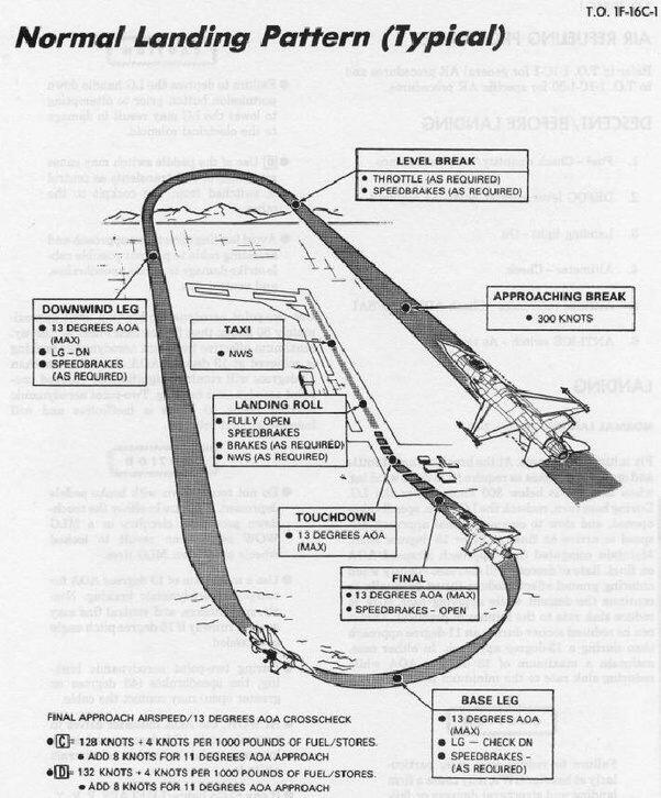

        3、赛马航线,一个400米标准跑道。
             中美Air F战斗机使用最多的五边飞法就是赛马航线啦,大飞机也喜欢用它。它把1、2转弯合并、3、4转弯合并,造就了一个标准400米报道。它的优点就是简洁、准确。很容易理解,只要你在4个转弯时保证速度一样,并且第3边航向不出差错,那么你的第5边一定是跟第1边严丝合缝的。于是,即使你座舱外什么都看不到,即使你的导航设备很简陋,你也可以放心找到跑道降落。实际中赛马航线一般飞的相对大一些,第3边飞的远一些,4转弯结束时一般距离进近点还有点距离,这样一方面是可以飞的从容一点,另一方面这样也方便截获下滑道。
        至于五边飞行的具体飞行参数,会因机型的不同有所差异,并非有一个万事不变的标准。
