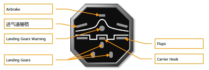

更新了新飞模,飞苏33的战役,第一个任务是从航母起飞,试了十几把,都栽倒海里了。看了AI僚机的离舰速度,和我差不多,但是我离舰就开始下沉,速度没有,根本拉不起来。而AI离舰后是平滑上升了几秒才开始下沉,但已经有速度可以拉起来了。另外,起飞前按下左ALT+I键,关闭发动机进气道栅格,这样可以提升推力,但还是于事无补。奇了怪了~另外,传说中的轮挡,我这里没有升起来哦,感觉航母还是老模型。

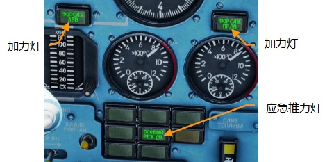

你用Lshift+W大力刹车(可以绑定摇杆按钮),然后推油门进加力段,等加力指示灯亮之后,按Lshift+E开应急推力。
另外检查你的进气道栅格指示灯,应该是灭的。
