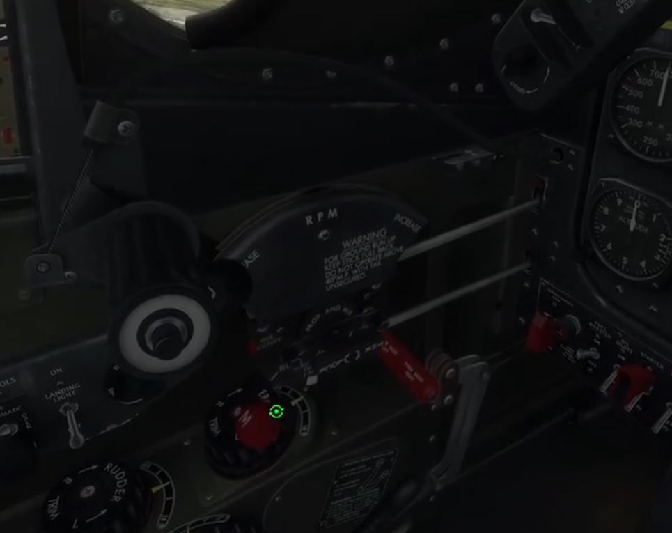

节流阀和螺旋桨转速控制器,到底用哪个调推力?
1.如果节流阀固定,那么提高螺旋桨转速能增大推力。
2.如果螺旋奖转速固定,那么增大节流阀也不能增大推力。
发表于 2016-7-27 21:30:43 | 显示全部楼层
P-51D:
节流阀控制进气压力,以控制发动机输出功率;
转速可调(通常在1800-3000),桨距自动调节以匹配转速;
延伸阅读:《螺旋桨》

螺旋奖转速固定,增大节流阀如何能增大推力?难道调节桨距?
发表于 2016-7-28 17:27:23 | 显示全部楼层
”螺旋奖转速固定“是结果,不是过程
增大节流阀,会导致桨叶转速增加,桨距自动调节(桨叶变大距)以降低转速,使转速趋于固定值
桨叶变大距,拉力增大
 楼主| 发表于 2016-8-27 12:25:53 | 显示全部楼层
L0op8ack 发表于 2016-7-28 17:27
”螺旋奖转速固定“是结果,不是过程
增大节流阀,会导致桨叶转速增加,桨距自动调节(桨叶变大距)以降低 ...
理解了,谢谢!
