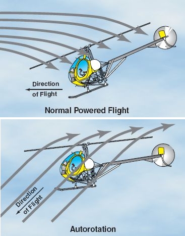

发表于 2016-7-14 20:52:24 | 显示全部楼层 |阅读模式
自旋着陆过程中螺旋桨应该反转才对啊

发表于 2016-7-15 19:02:48 | 显示全部楼层
自旋对直升机高度有严格限制,首先降低总距,然后俯冲,发动机失去动力后旋翼还在转动,你要做的就是让你的旋翼转的更快,所以收总距,减小旋翼夹角,利用俯冲的风扇效应加速旋翼的转动速度,同时利用速度保证rotor的反桨效应,以保证你的直升机不打转,在距离地面很近的位置提总距抬机头,增加旋翼夹角以提升旋翼升力抵消你的下降率,最后安全着陆,自旋降落对直升机状态有很严格的要求,并不是每次自旋都能不坠毁,所以仅仅是一种应急措施而已。

其实楼主提出的关于旋翼转向的问题,网上找的关于 旋翼自转的基本原理 是这么说的:
发动机带动旋翼工作时,流过桨叶叶素的相对气流合速度W与旋转面的夹角即来流角是正值。叶素的升力Y和空气阻力X在旋转面上的投影分别是Qy和Qx,二者的方向相同,其和为叶素的旋转阻力Q叶。因此,在通常的飞行状态下,由旋翼桨叶各叶素的旋转阻力所形成的旋转阻力矩,必须由发动机传至旋翼轴的扭矩来平衡,才能保证旋翼稳定旋转。发动机空中停车后,因旋翼突然失去发动机带动,转速和拉力势必要减小。直升机在其重力作用下,飞行高度会不断降低。由直升机下降运动形成的自下而上的相对气流,其速度大于旋翼诱导速度。这时,V垂的方向改变,相对气流速度W自下而上斜向指向桨叶叶素,桨叶来流角ε变为负值。因叶素所产生的升力Y与相对气流合速度W垂直,故叶素的升力Y向前倾斜。此时升力Y在旋转面上的分力Qy,由原来指向后方变为指向前方,由起旋转阻力作用变成拉着旋翼继续旋转的动力;而这时由空气阻力X形成的旋转阻力Qx,仍力求阻止旋翼旋转。当旋翼各片桨叶的Qy和Qx取得平衡时,旋翼就能在自下而上相对气流的作用下保持稳定自转。这就是旋翼能够自转的基本原理。
文中没有配图,所以有些地方还是不太明白,常识中理解旋翼无动力情况下受到迎面风吹动应该反转才对,关于上文中提到的气流方向和几个力的方向有请高人做个图示给说明一下。万分感激
发表于 2016-7-16 16:30:12 | 显示全部楼层
旋翼自转时各区域受力
旋翼自转时各区域受力
找到个图,C区域产生驱动旋翼自转的力

直升机定型做抗坠性试飞,必飞科目。高度够,压机头放总距,用前飞速度和高度换取旋翼转速和升力。不能一味的追求转速,有的机型可以直接把旋翼飞掉。

大哥,自旋的操作我知道,我想问为什么收总距后急速下降这段时间,直升机螺旋桨不反着转!

看不懂,还请高人解释下

旋翼自转的基本原理
我们常看到从树上飘落下来的树叶,受到相对气流的作用,会出现一面下落、一面旋转,而且下落的很慢,此为树叶的自转下降,在垂直下降中旋翼的自转和直升机的运动也是如此。发动机带动旋翼工作时,旋翼旋转产生拉力带来直升机的运动,而在旋翼失去发动机带动后,直升机的下降运动又反过来带动旋翼的自转,也就是说,旋翼自转是由于直升机下降运动加上原有旋转动能的结果。
为便于理解,先分析桨叶微段(叶素)所受的空气动力情况。
发动机带动旋翼工作时,流过桨叶叶素的相对气流合速度与旋转面的夹角即来流角是正值。叶素的升力和空气阻力在旋转面上的投影方向相同,其和为叶素的旋转阻力。因此在通常的飞行状态下,由旋翼桨叶各叶素的旋转阻力所形成的旋转阻力距,必须由发动机传至旋翼轴的扭矩来平衡,才能保证旋翼稳定旋翼。
发动机空中停车后,因旋翼突然失去发动机带动,转速和拉力势必要减小。直升机在其重力作用下,飞行高度会不断降低。由直升机下降运动形成的自下而上的相对气流,其速度大于旋翼诱导速度。这时,相对气流速度自下而上斜向指向桨叶叶素,桨叶来流角变为负值。因叶素所产生的升力与相对气流合速度垂直,故叶素的升力向前倾斜。此时升力在旋转面上的分力由原来指向后方变为指向前方,由此旋转阻力作用变成拉着旋翼继续旋转的动力;而这时由空气阻力形成的旋转阻力仍力求阻止旋翼旋转。当旋翼各片桨叶的叶素升力和空气阻力在旋转面上的投影取得平衡时,旋翼就能在自下而上相对气流的作用下保持稳定旋转。
这就是旋翼能够自转的基本原理。

发表于 2016-7-29 18:50:51 | 显示全部楼层

旋翼只依靠向上流过旋翼系统的空气动力维持旋转时 旋翼桨叶产生升力的过程
自转下滑是直升机最基本的机动动作 因其安全的不稳定性 实际飞训时 根本没有“练习”自转着陆 属于特勤处置项目
条件:不能使用任何动力
有动力传动升力气动模态
旋翼桨叶在发动机动力输出功率的驱动下高速旋转切割气流 增大了流经上下桨叶表面气流流速 正常使用条件下 气流的方向是从上向下流过主旋翼系统 由于桨叶以正迎角旋转 使空气加速向下形成下洗气流产生升力 升力大小和相对速度成正比
实际飞行时 飞行员为使直升机获得足够的升力 必须改变桨距角大小 而随着桨距角的增大 桨叶的寄生阻力和诱导阻力相应变大 发动机能够提供所需的驱动功率
自转升力气动模态
发动机停止输出驱动旋翼旋转所需功率后 通过单向离合器 旋翼自动与发动机断开 在惯性力矩的作用下继续旋转 如果桨叶角仍然保持很大 阻力就会增大 加上寄生和诱导阻力的作用 总拉力就会在旋转轴线之后 这就有使旋翼逐渐变慢直至停止的趋势造成桨叶失速
桨叶旋转切割气流 流经上下翼表面流速减小 压力差减小后 升力相应减小
自转模态下桨叶升力获得
自转期间旋翼桨叶角必须减小到最小设计值 将总距油门联动杆放到最低位置 就是直升机飞行员们常说的“在地板上”
改变流过旋翼气流的方向会导致相对风向的改变 这大大增加了桨叶工作时的迎角 最佳解决办法就是减小桨叶角 而克服寄生诱导阻力也只有从下降势能转换成旋翼转动的动能中获得也就是我们常说的“高度换速度 俯冲迎向”

 楼主| 发表于 2016-8-27 12:22:44 | 显示全部楼层
刀儿黑鲨 发表于 2016-7-29 18:50
直升机自转下滑着陆
自转的定义有动力传动升力气动模态自转升力气动模态自转模态下桨叶升力获得自转降落 ...
还是看不懂为啥无动力之后桨叶还能继续旋转,惯性力矩能维持多久?
