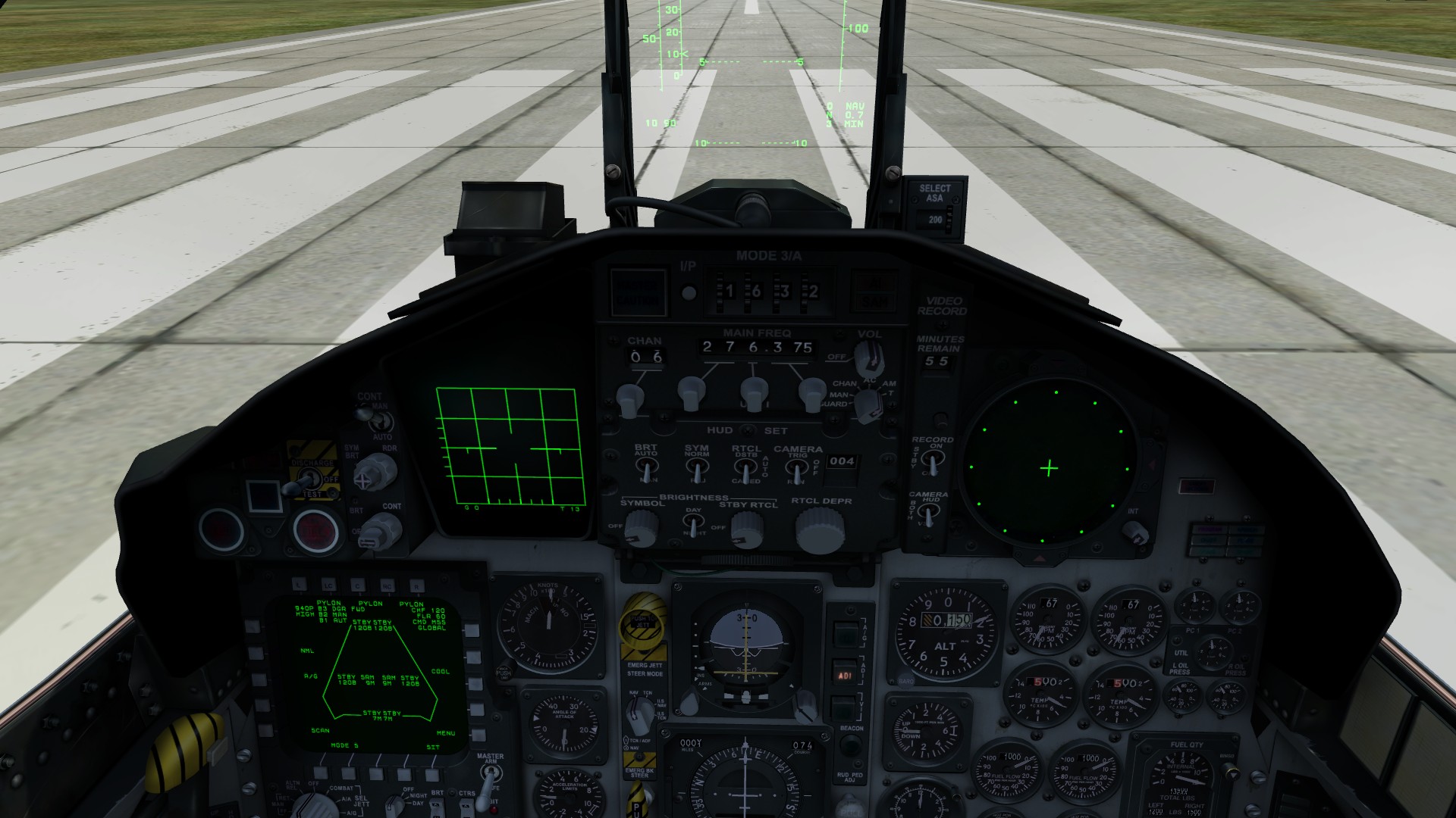

Su27爽完飞15,相比之下15要稳定很多,但空速低于200节的时候抖动的厉害,这个真的还不太适应;

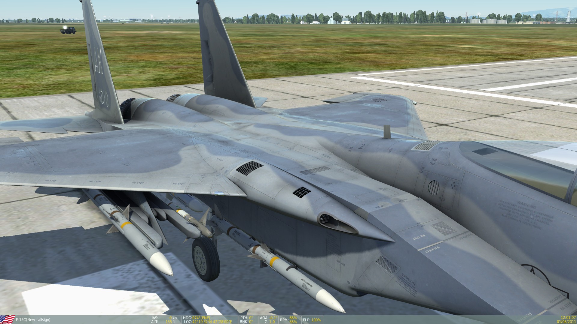

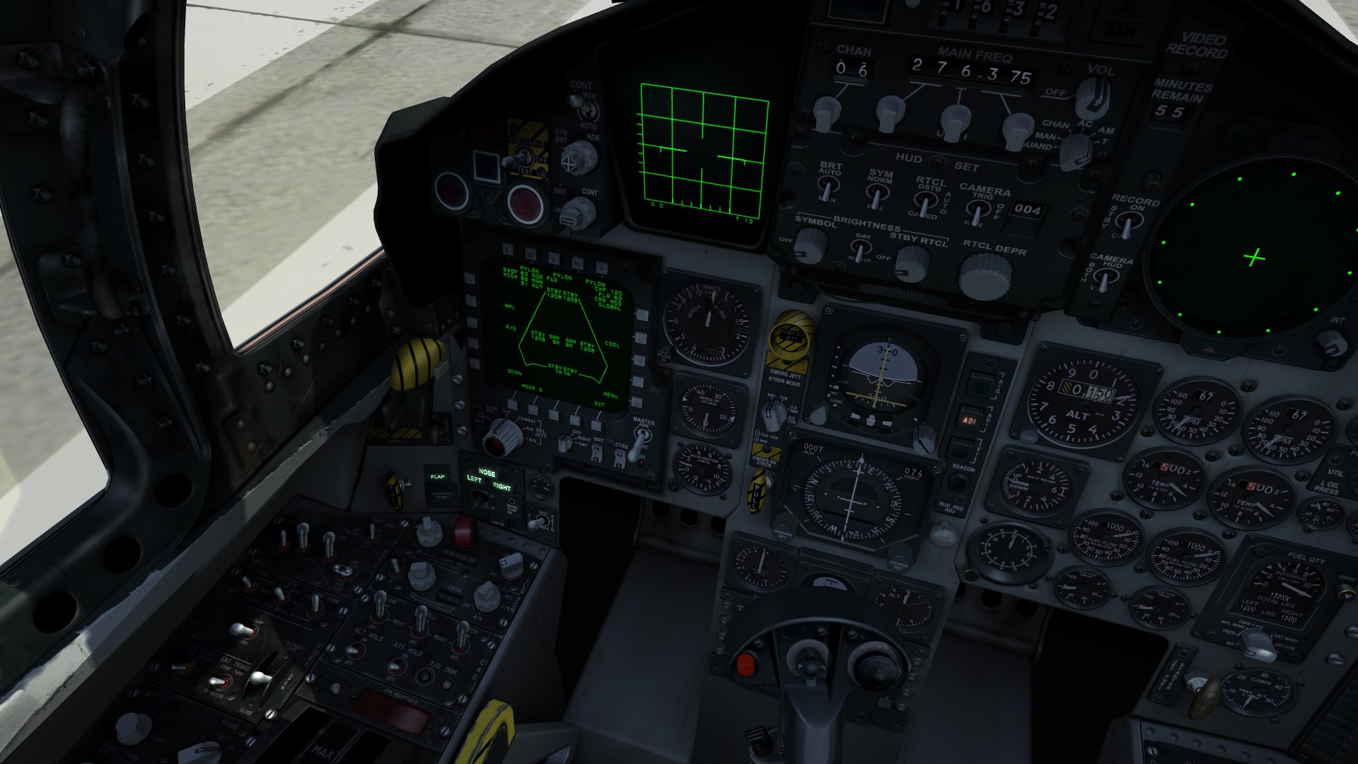

1.检查襟翼状态,起飞前必须检查;
2.检查各项仪表状态;突然发现我的15真的好漂漂啊,丝毫不比27逊色,索性来几张自拍照;

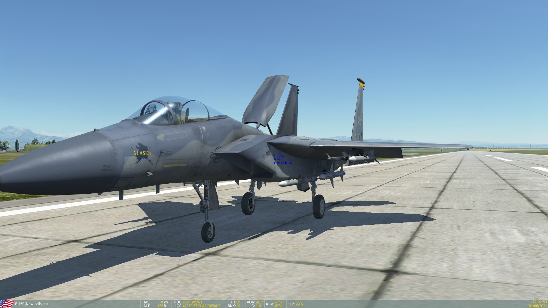

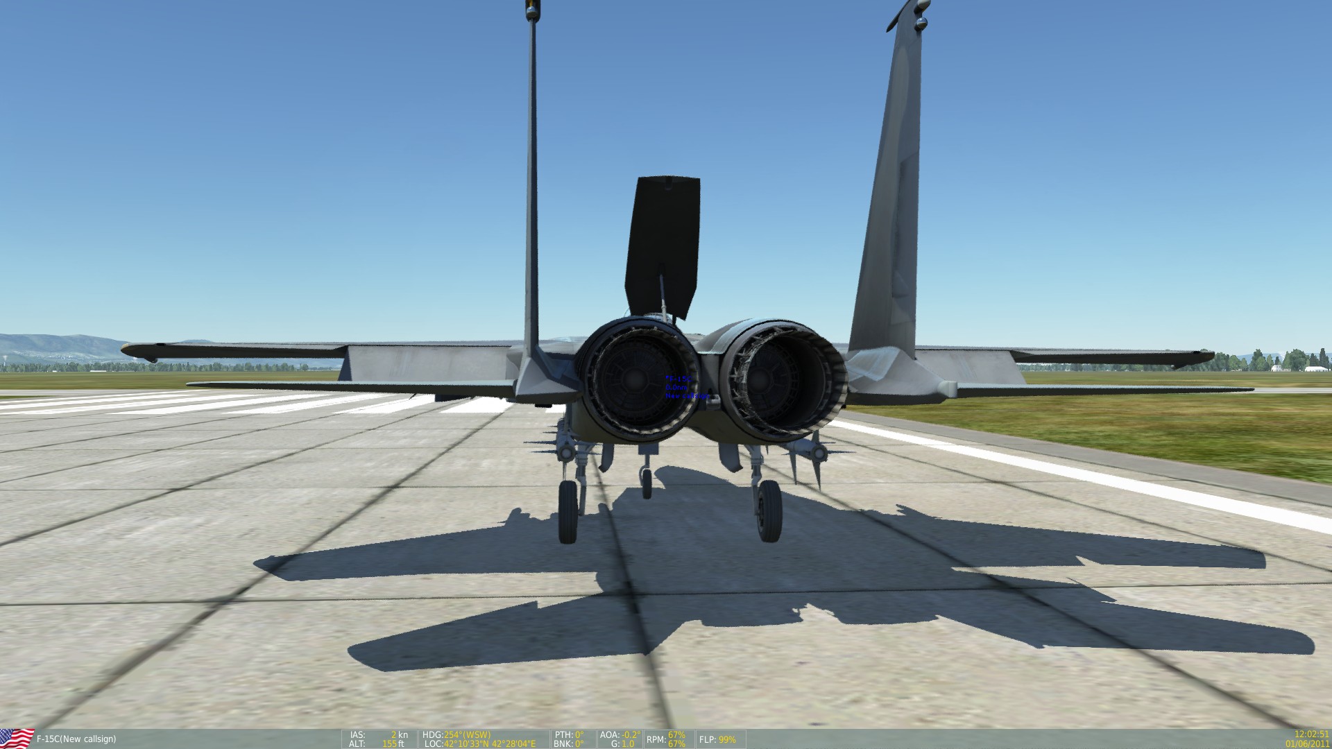

2.看了半天都忘了起飞了,塔台那个叫一个劲的催,催毛,没看我机尾上面贴的:“越滴滴越慢”
3.每次都忘不了起飞后的回眸,15的起飞相当稳,推力相当强大,离地后没有27那种抬头力矩,不需要左手收杆,右手压杆,然后进行配平,因为一直飞27我都习惯性的左拉右推了,然而飞15并不需要

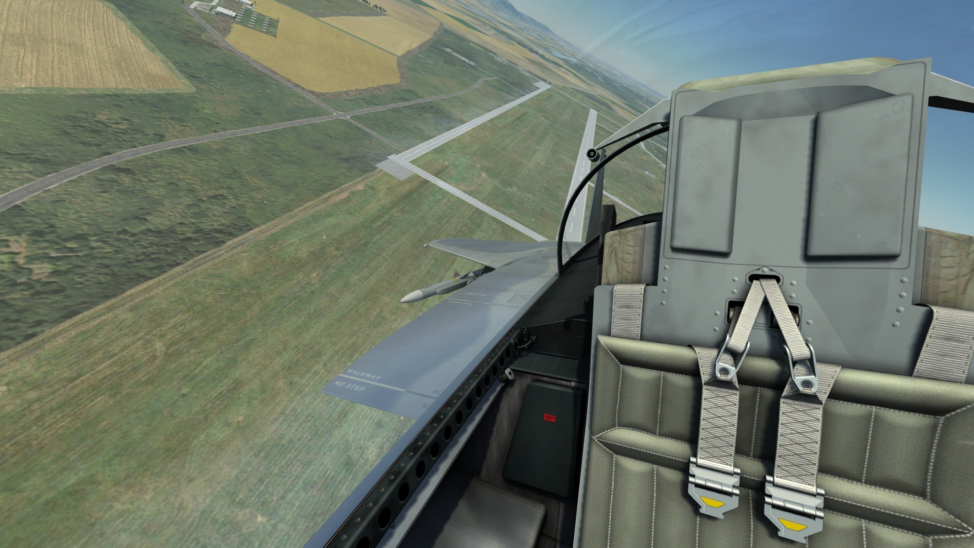

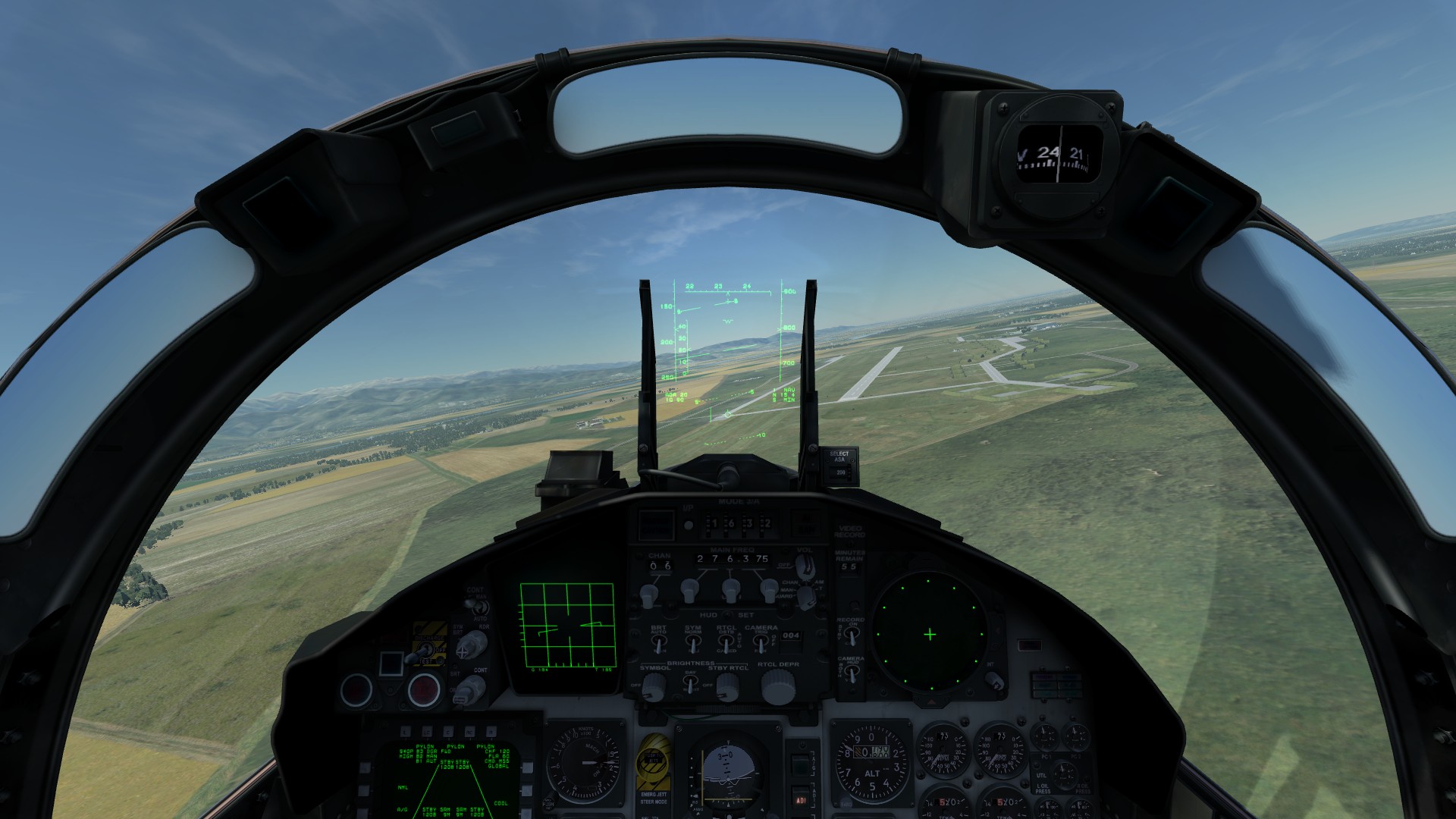

4.然后在泪滴进近阶段,麻烦来了,15在速度200节左右发生非常明显的抖动,我感觉整个人都不好了,像飞着一块砖头似的,停止拉杆后抖动停止,增加空速也能脱离抖动,我基本可以理解应该是飞到包线边缘了,速度差一点儿差距都很明显;
5.大家可以看到我的空速已经明显偏低了,15的进场速度应该高于200节,这是在我第一次降落失败后得出的结论;
6.第一次降落的图就不放上来啦,降落成功了,但是后起落架变成了外八字,哈哈,太丢人了,要被刷去修飞机了,我在靠近机库后把飞机修好,再次降落,这次进场速度骑在标准的200节以上,落地速度170-180节,降落成功,飞机各个部位都没有受损,有下面的图为证,这次没被摔成外八字,哈哈

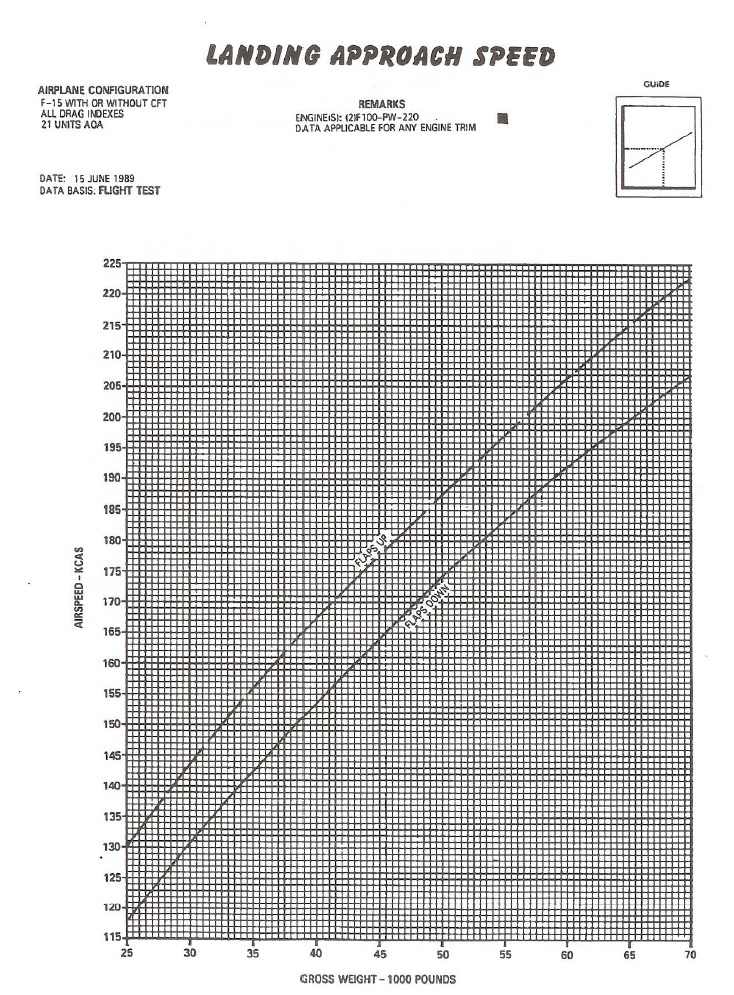

发表于 2016-5-2 17:50:58 | 显示全部楼层
整机重量不同速度也会不同,主要还是看AOA,21 Units进近正合适(如图),接地拉平看个人习惯可能会飙到22~23,别超过23就行了。再高失稳。
减速板照ED的说法是看情况,没有像F-16那样要你强制性打开。不过接地后拉机头空气刹车一般是各中队必要的SOP,减速到100节左右再让前轮接地。高速下刹车容易热衰竭~

LJQC 发表于 2016-5-2 17:50
整机重量不同速度也会不同,主要还是看AOA,21 Units进近正合适(如图),接地拉平看个人习惯可能会飙到22~ ...
原来如此,感谢提供关键数据啊
