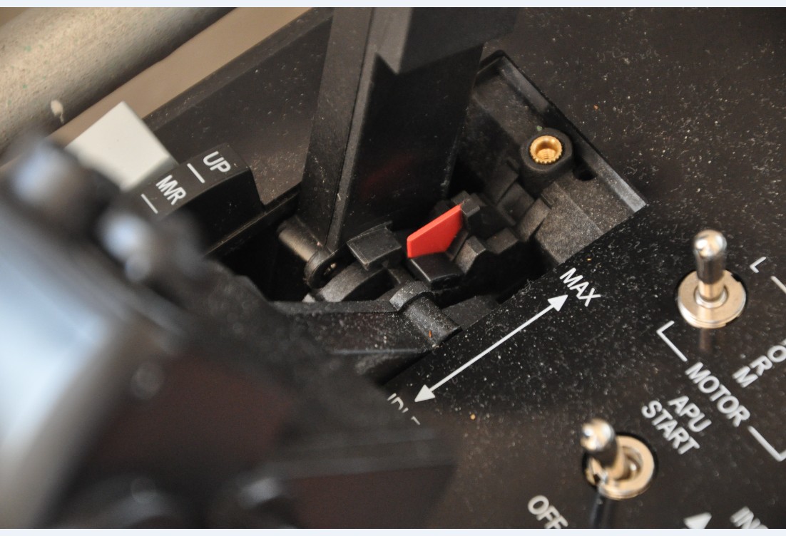

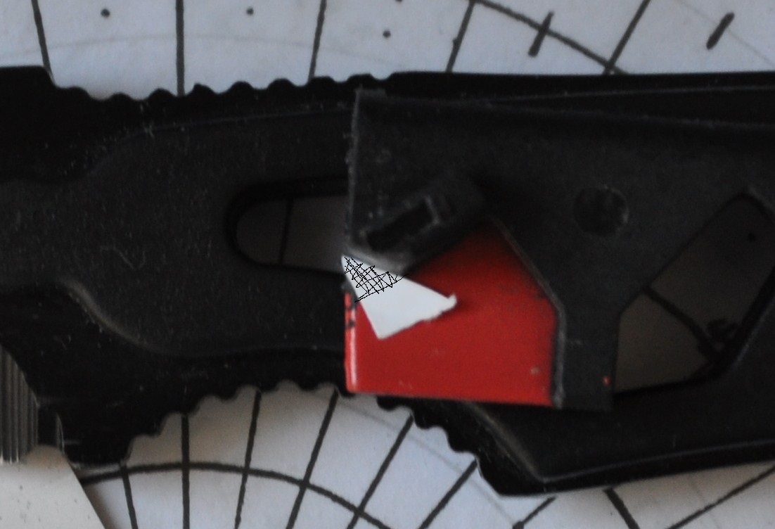

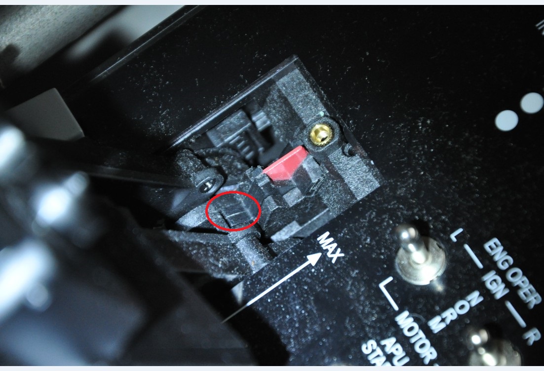

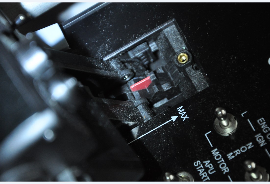

第二种方案。亲们要改造的直接看这个就行了.在红圈处粘上一块小条,小条前段的形状参考后面刀削过的形状
啥也不说了
图一
卡子安装好的状态 油门在idle  改造前

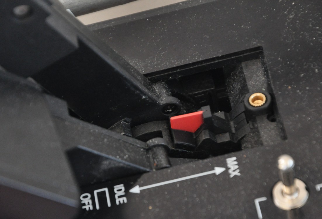

图二 油门处于限制状态 改造前

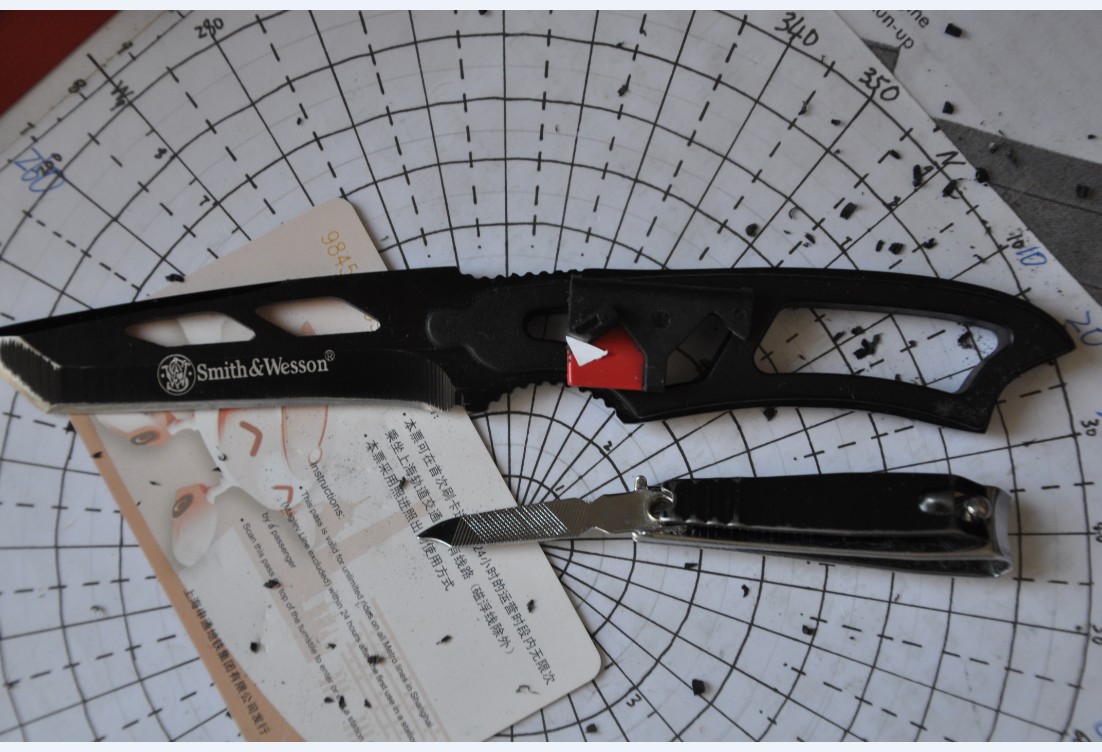

图三 改造好的卡子和所用到的工具
图四 细节,阴影部分是被切掉的部分
改造后的使用效果会类似于X52P的效果,推到军推后,再用一点力用能继续推到加力
如果安装/拆除加力卡子请参考猪肝手册
感谢裤头加分

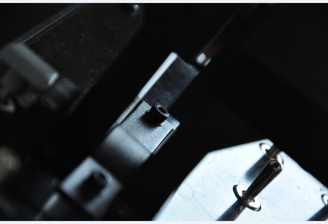

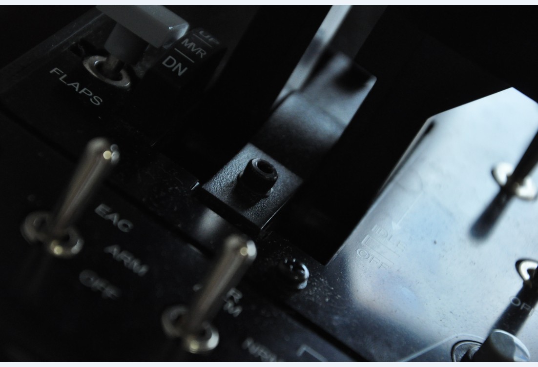

拆解挺简单的,就是用TM附带的内六角扳手把盖板上的螺丝拧下来。
加力卡子本身就是放在里面的,红色的小片朝前是不要加力卡子的状态,朝后就是使用加力卡子。
弄好后再原样把盖子盖上,螺丝拧紧就行了
@铁鸟37,中间状态就是先用小刀切好大致角度,再用指甲刀磨啊磨,直到油门不用往上提也能推到加力。小刀切的角度在图4已经标出来了
再附带几张图
开启加力卡子,红色标记朝后
关闭加力卡子(出厂配置),红色标记朝前

 楼主| 发表于 2014-1-6 12:47:33 | 显示全部楼层
突然想到另一个方案,干嘛不在另一头用502粘上一小块突起,这样既不用破坏原来的结构,又能有2种加力卡子。
如图t-10
T-10
T-10
果然冲动就是魔鬼啊
