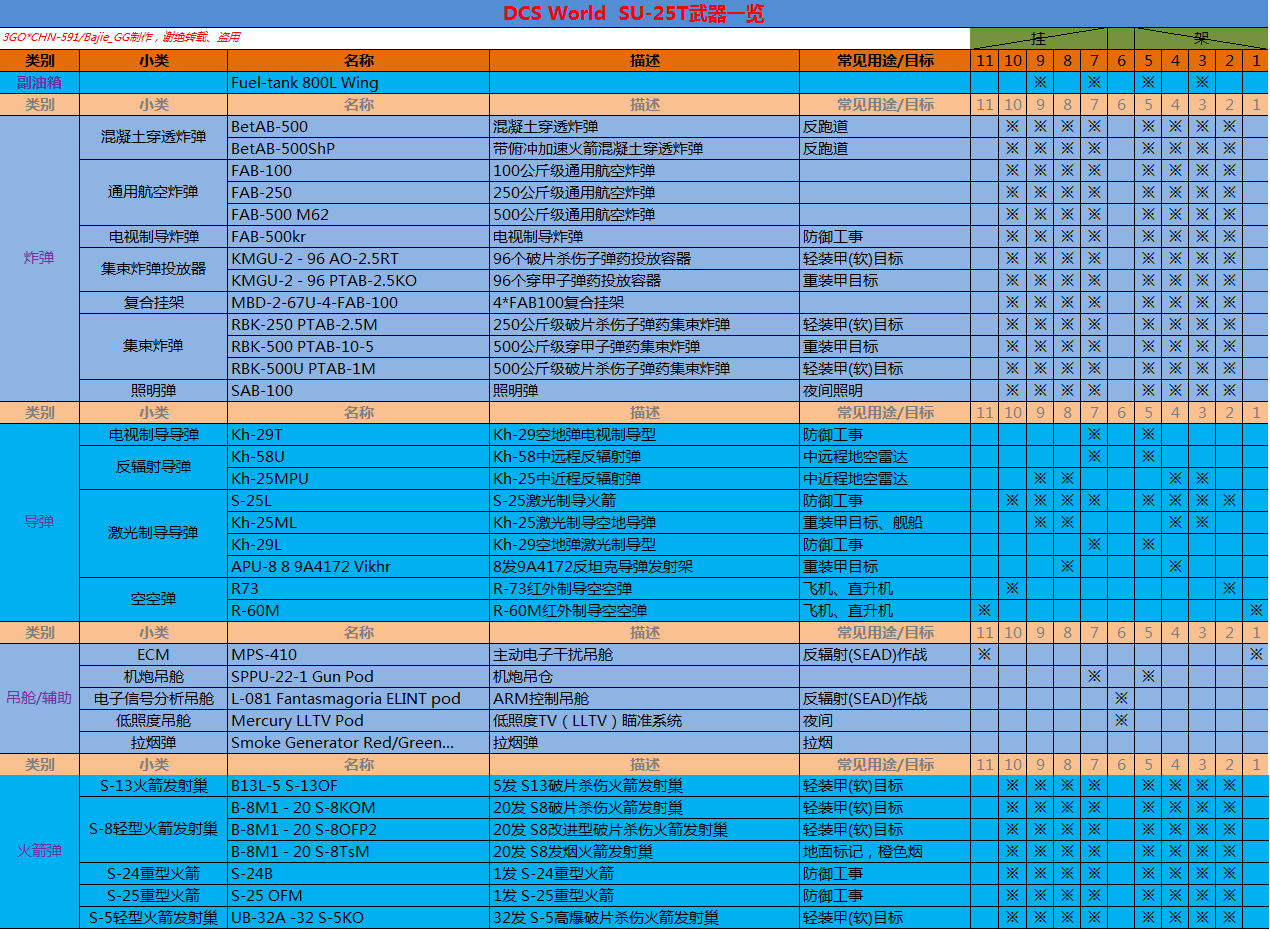

2.2 可用挂载列表
SU25T可用挂载一览表
SU25T可用挂载一览表
