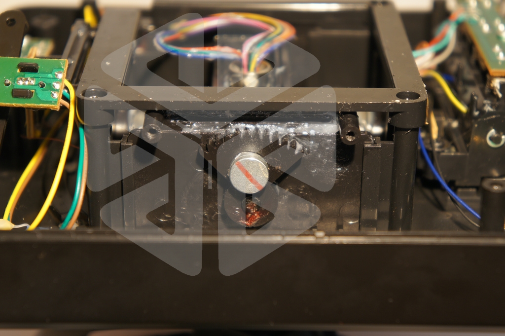

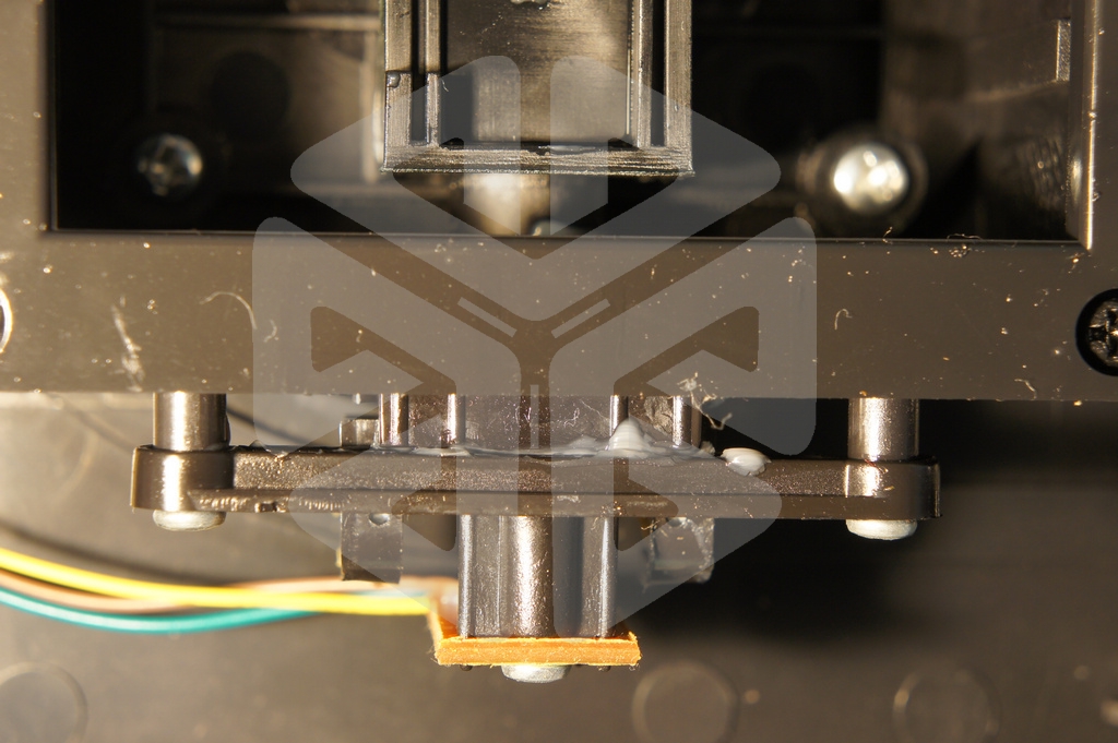

1、改动目的:提高X52摇杆飞控精度;
2、所需工具:十字改锥(拆卸摇杆底板)、细钢针类工具(用以顶出定位磁铁,本教程中使用的是圆规),双面胶纸(对改动部位进行预定位)、热熔胶枪(永久固定改动部位);
3、改动后效果:编队飞行时精确定位感提升两倍以上(仅为个人手感及真实感受,不代表所有改动者感受);
4、改动风险:基本无风险但不排除改动过程中无意中碰坏其他部件之可能性)
5、本教程构思并非原创,乃受国外热心飞友启发及队友537、1600等出谋划策而成。
6、转载请注明出处。

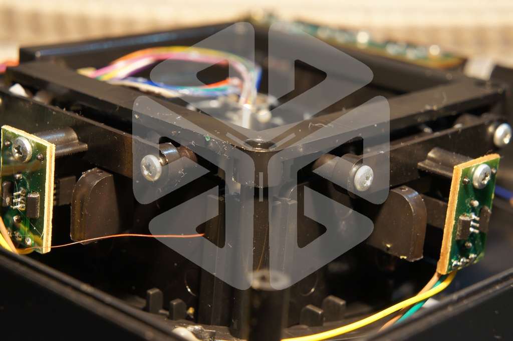

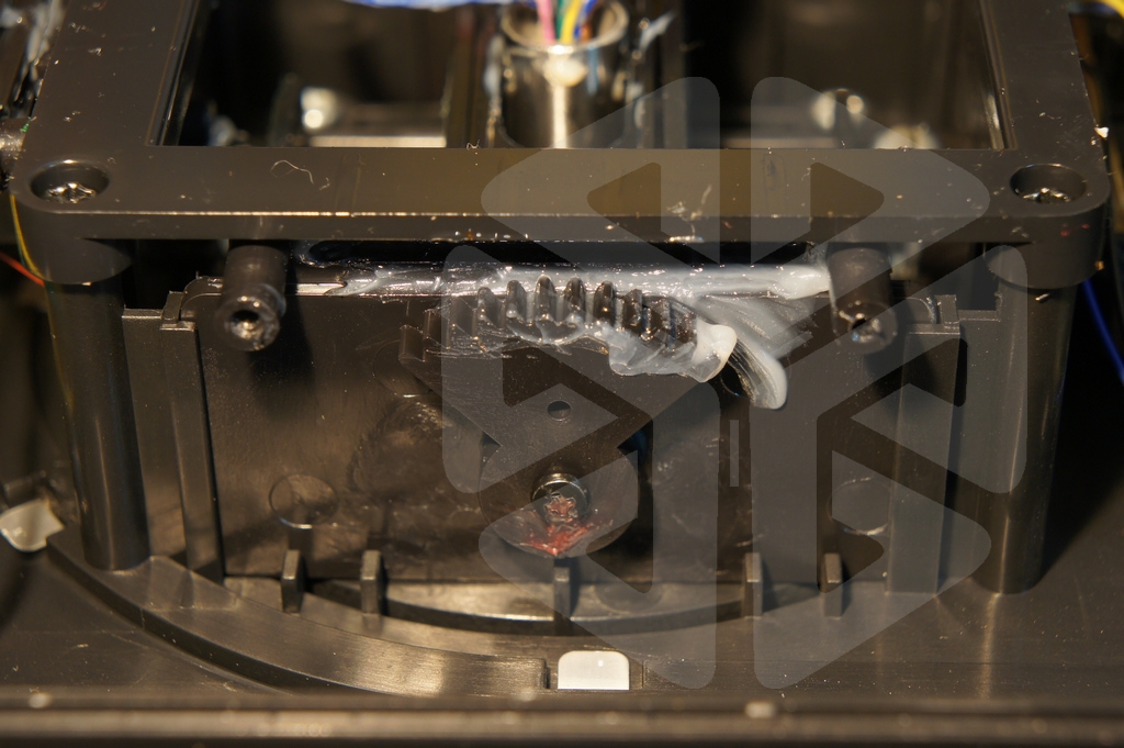

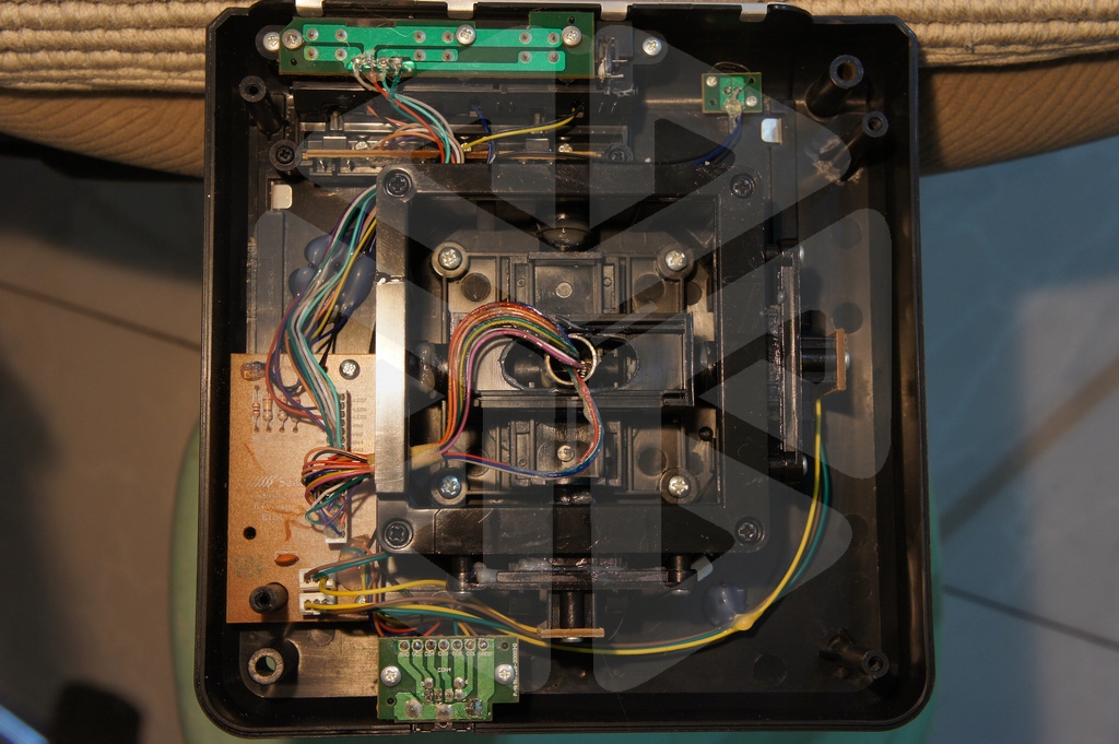

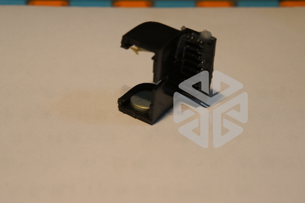

(1)摇杆底部全貌:
(2)X、Y轴特写:
(3)拆卸位置侧视:

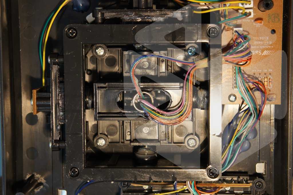

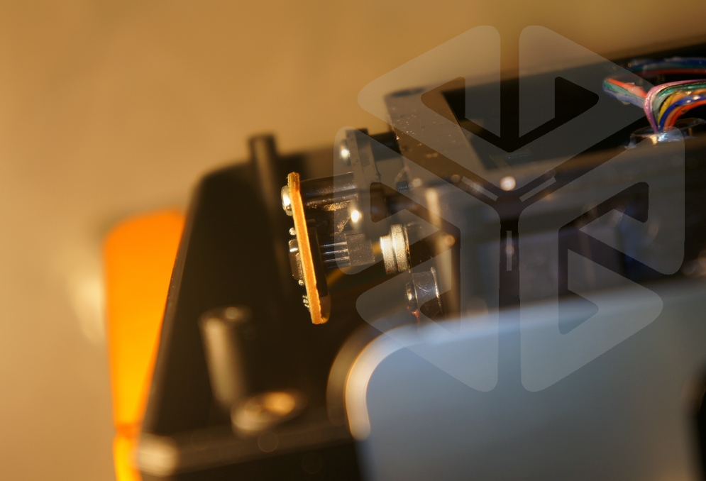

(4)拆卸位置俯视:
(5)拆开后的Y轴:

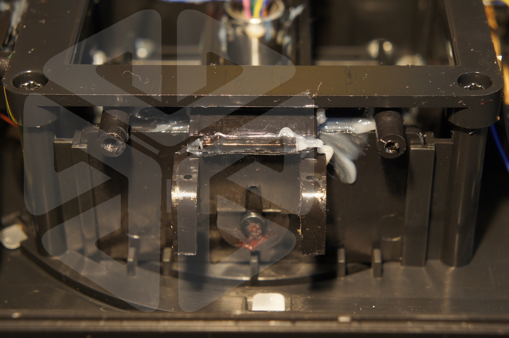

(6)拆掉磁铁定位部件后可见Y轴随动扇形部件(中部圆孔可为改动部件目视定位):

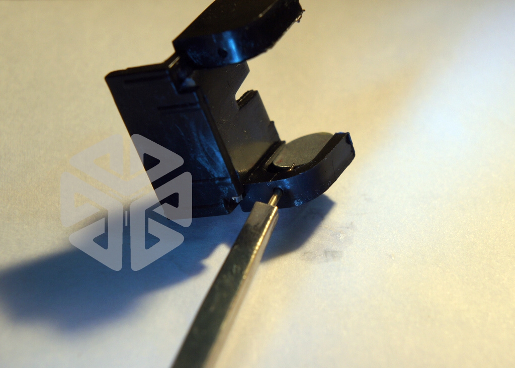

(7)拆下来的感应器定位磁铁部件:

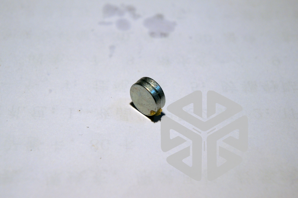

(8)顶出定位磁铁(原装磁铁有软胶固定,需用力顶之且注意保护手指勿被工具刺伤):

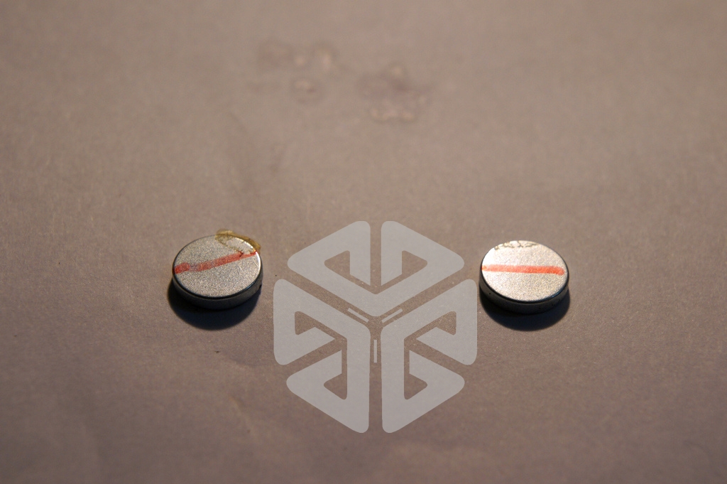

(9)取下的Y轴定位磁铁两片(X轴亦然)
(10)定位磁铁自然吸附为一体(边缘对齐即可,无须粘接):
(11)X、Y轴四片定位磁铁及磁铁卡座:

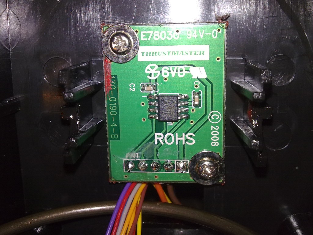

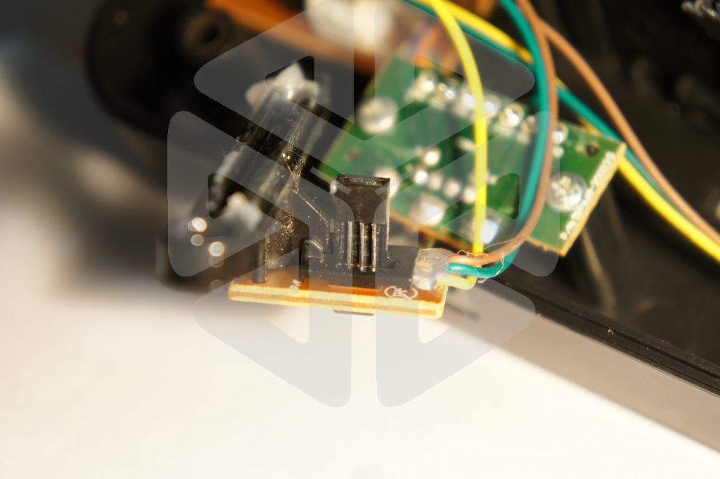

(12)传说中的霍尔式磁感应传感器:

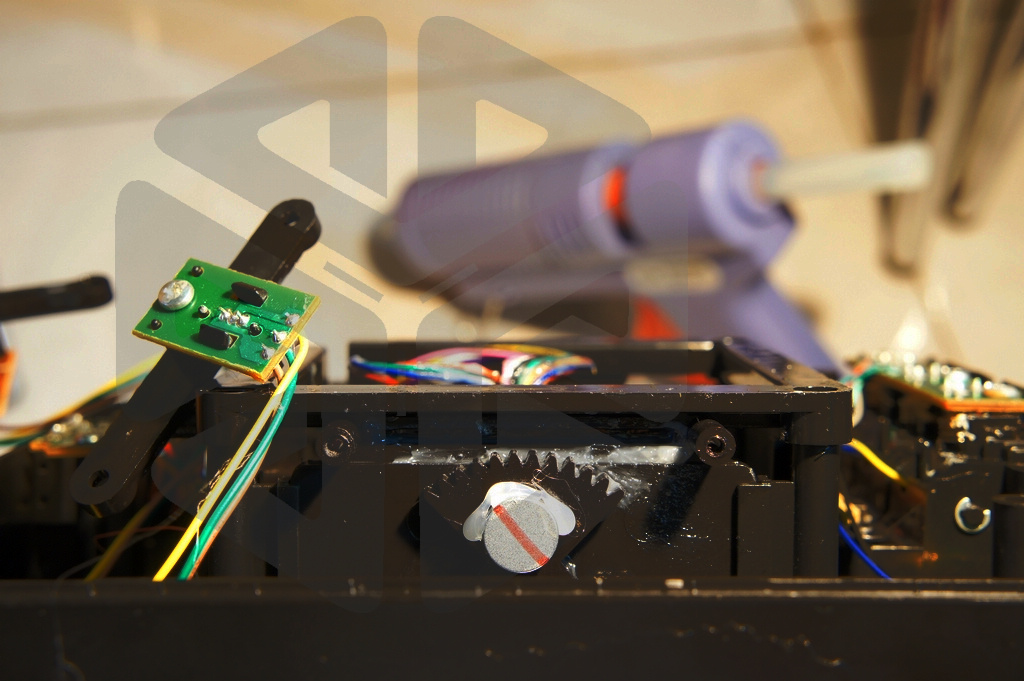

(13)将定位磁铁用双面胶纸粘附于扇形部件表面(擦净粘合面油脂): 13.jpg
(14)初步定位后侧视(注意磁铁边缘对齐,本图中磁铁边缘未对齐): 14.jpg
(15)通电测试定位后用热熔胶永久固定定位磁铁:

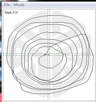

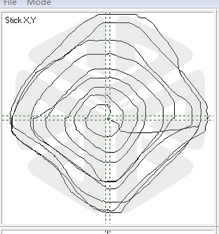

(16)改动前摇杆测试软件曲线图(无法画出圆形):
(17)改动后摇杆测试软件曲线图(可以画出圆形):

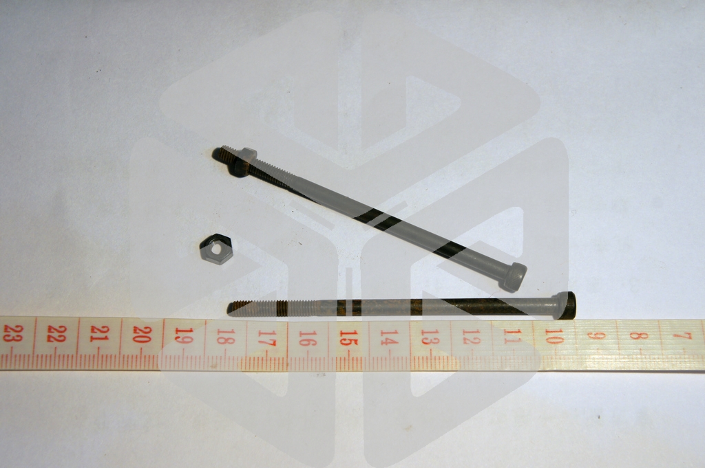

(18)本人X52固定螺栓(感谢队友545同志友情赠予): 18.jpg

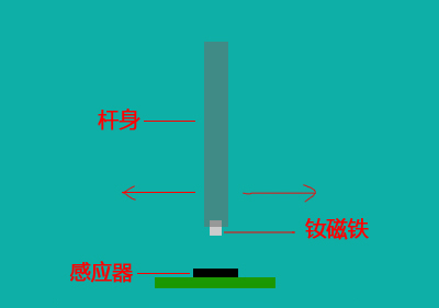

又开眼界了。不过看来还是T16000M的结构简单些,一小块钕磁铁,一个霍尔集成块就构成XY轴了。
霍尔感应集成块
霍尔感应集成块
简易图
简易图

发表于 2012-5-26 13:31:58 | 显示全部楼层
LZ动手能力比我强,LS你不是知道52原配就是霍尔么?
