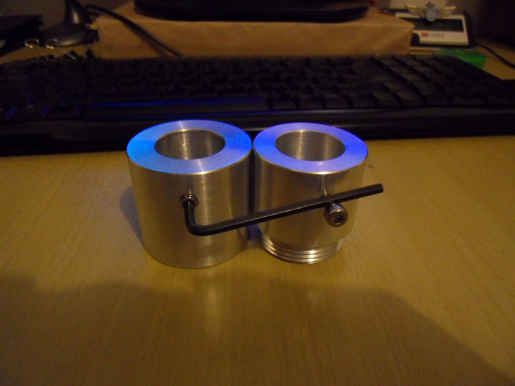

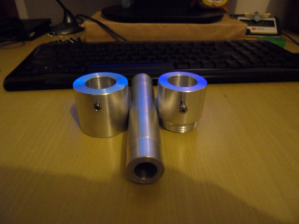

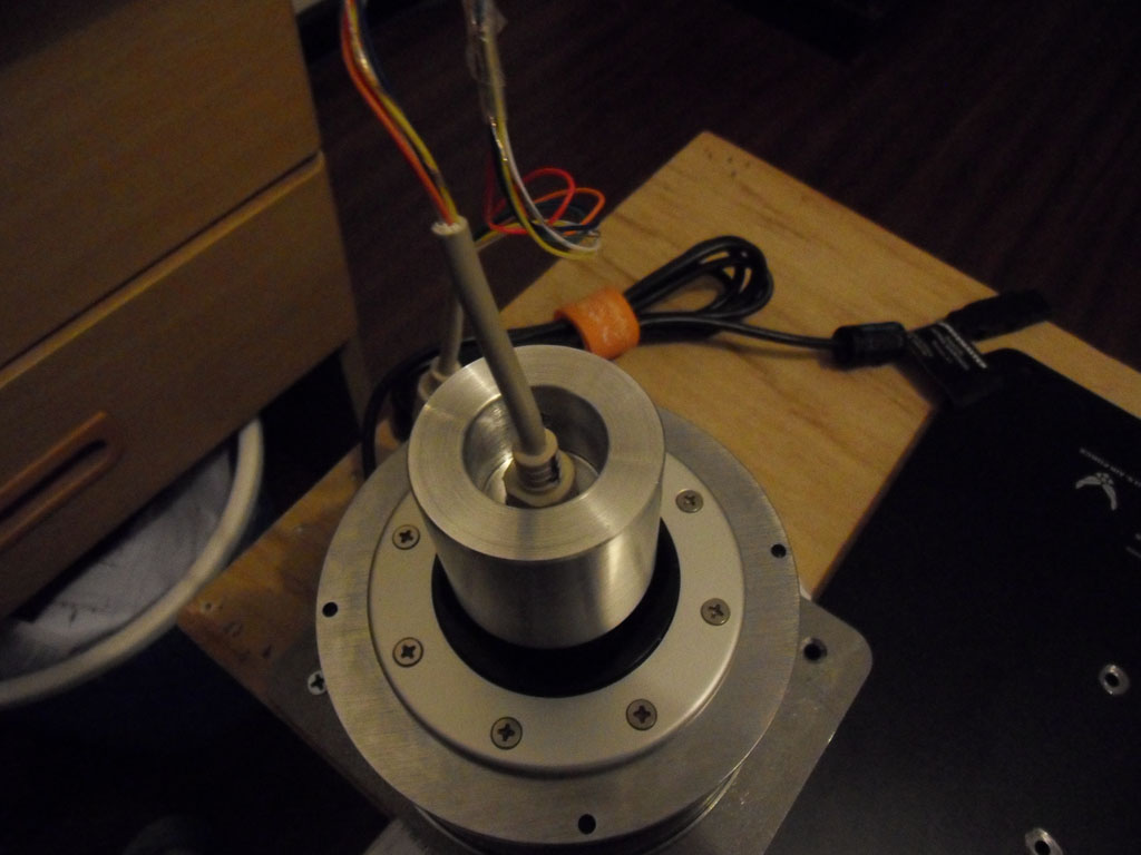

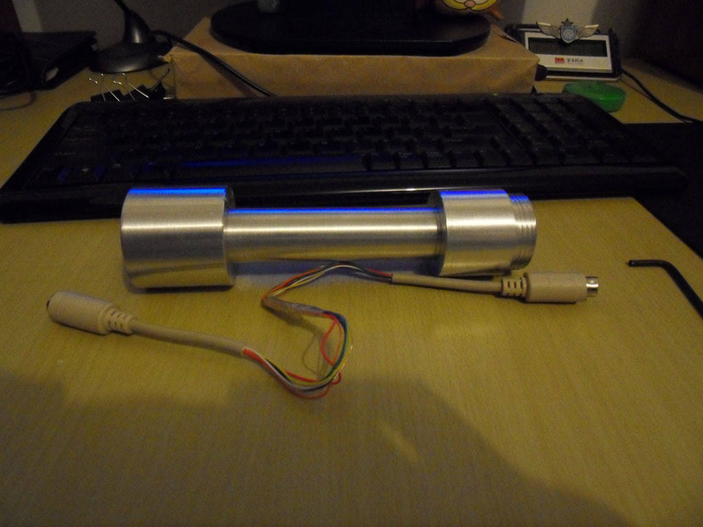

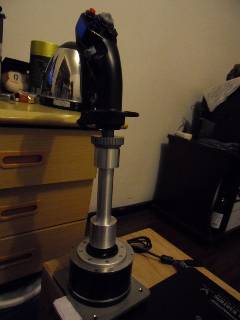

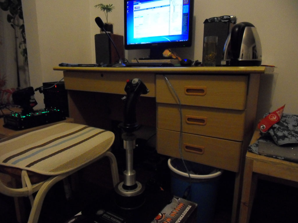

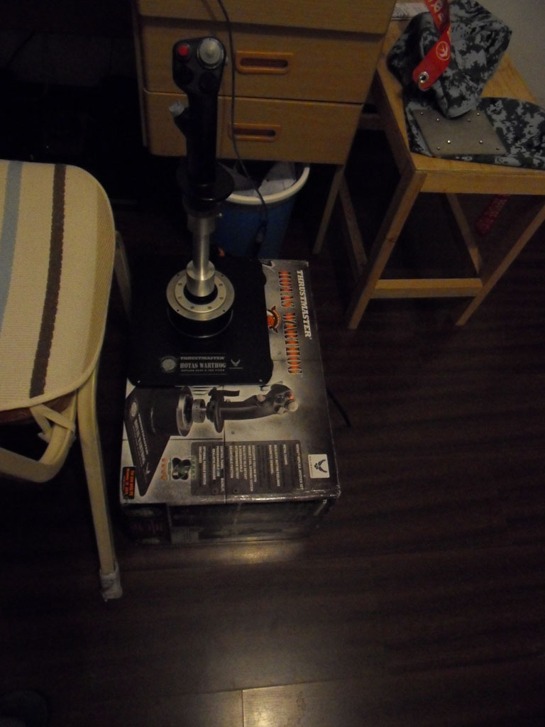

材质:航空铝材2A12
重量:也就几百克吧 很轻
加长长度:150mm

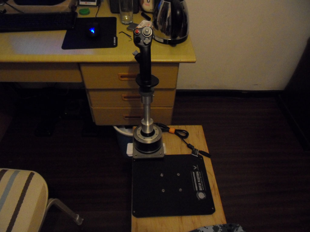

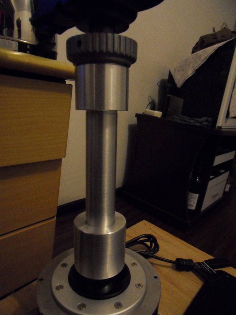

早就有做加长杆的想法,国外70刀,再加上邮费,太贵了.公司啥设备都有,原材料也有,在某乐同志的鼓舞下,出个图,车出来啦.
完工上图

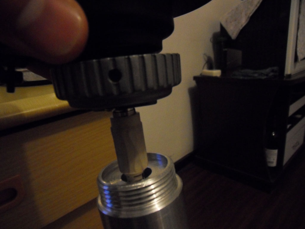

左边那个用的是M6顶丝, 拧好之后不露头,右边明天拿公司改成M6顶丝 嘿嘿
之所以用M6顶丝 M6顶丝内的内六角就是猪肝带的那个3mm内六角 方便
线是PS2延长线 去掉1针

发表于 2011-12-13 19:03:53 | 显示全部楼层
杆身长了,动杆幅度就要大些,要适应一段时间吧

发表于 2011-12-13 19:17:35 | 显示全部楼层
加长后根据力学原理会让杆子会变软
