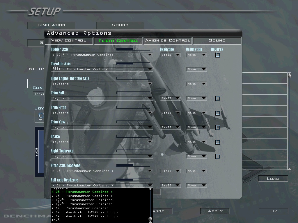

首先我不知道猪肝左手杆上那个控制雷达游标的东西到底是苦力帽还是轴(在lock on中可以当做四个按键来设置,但是在驱动中是轴)

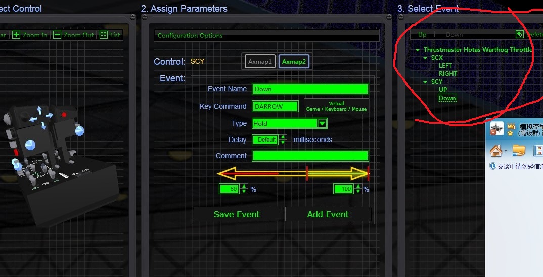

看了翻译TAEGET GUI更是一头雾水,如何实现将轴映射到键盘上一直困扰着我。
首先看看我按手册上说明的对轴的设置:

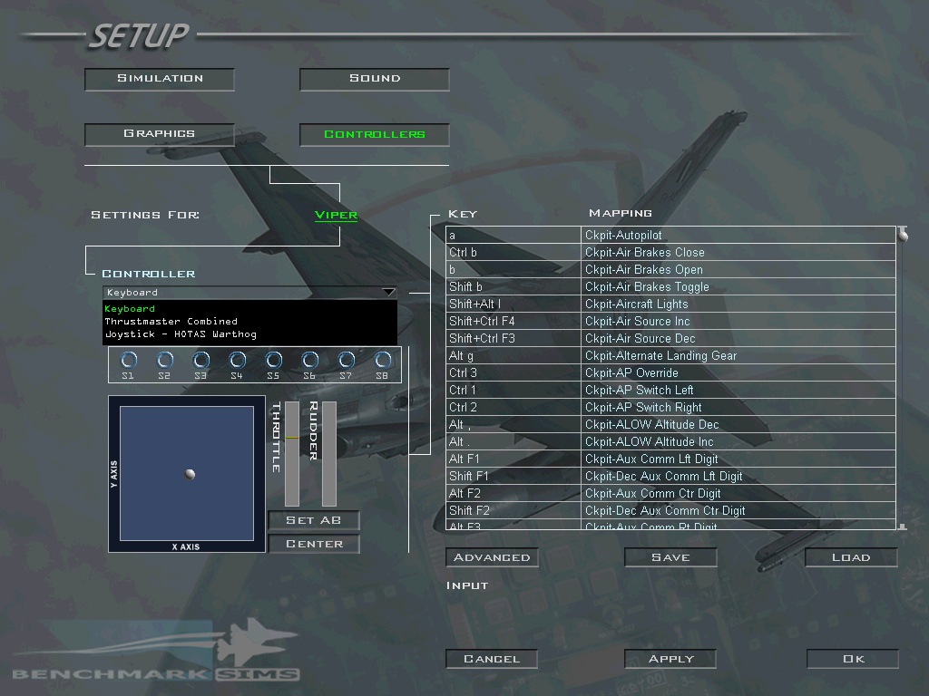

然后我又按照手册当中描述的,从fly now下面设置好的BMS路径进行第一次配置文件的载入,据说还要在里面重新设置轴,不是很懂,进去瞧瞧再说吧,一进去下了我一跳,这是神马东西?
一大堆什么combined,让我摸不着头脑,进入游戏重新设置轴是什么意思?我退出点stop再进入游戏刚才映射的键位丝毫不起作用。请高手指教。
发表于 2011-12-13 08:07:15 | 显示全部楼层
不用TARGET GUI的配置文件的话  猪肝在游戏中默认的是2个设备  用TARGET GUI的配置文件 就变成一个设备了 即Combined

 楼主| 发表于 2011-12-13 09:52:28 | 显示全部楼层
oscarnobel 发表于 2011-12-13 08:07
不用TARGET GUI的配置文件的话  猪肝在游戏中默认的是2个设备  用TARGET GUI的配置文件 就变成一个设备了 即 ...
弄好了,原来忘了在GUI里把摇杆下面的钩选中了  呵呵  导致出了combined还有一个右手杆的出现。

发表于 2011-12-13 11:38:11 | 显示全部楼层
1,轴。你认为按钮有什么精度可言?
2,设置有问题。应该只有一个combine。所有的轴都在combine下。
3,拔下杆子的话,所有设置都要重来。
