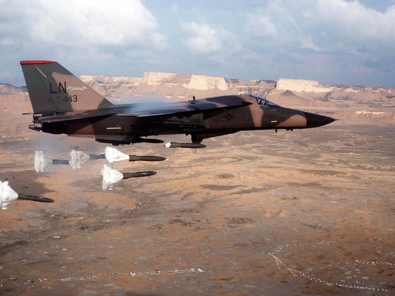

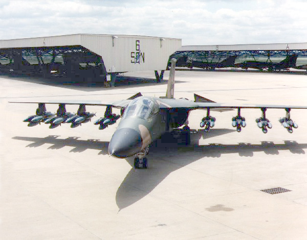

bms里的炸弹名字后面有三种类型标志。
AIR Air Inflatable Retarder (Fin) 可调阻力

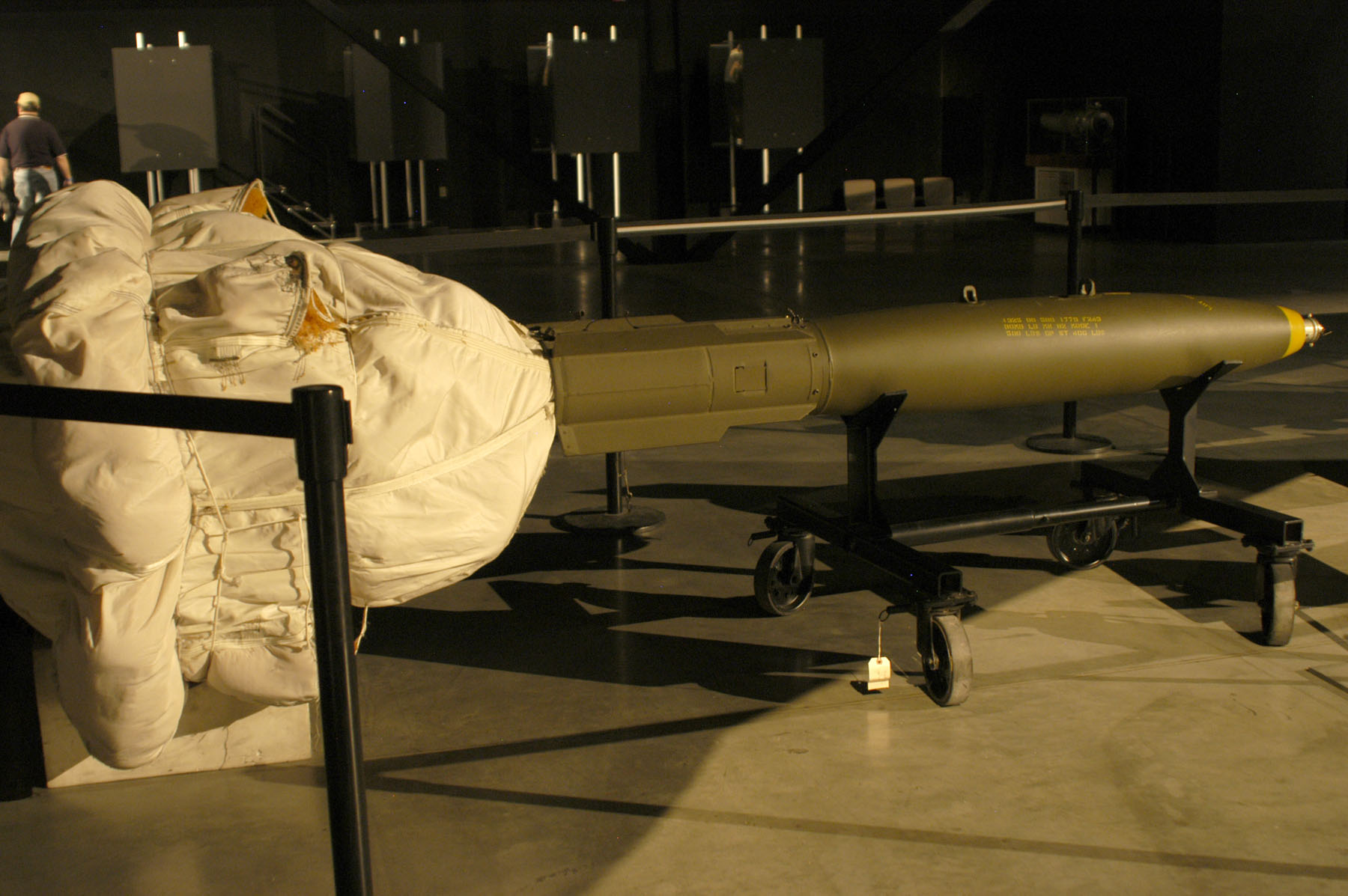

SE Snake Eye (Fin) 不可调阻力

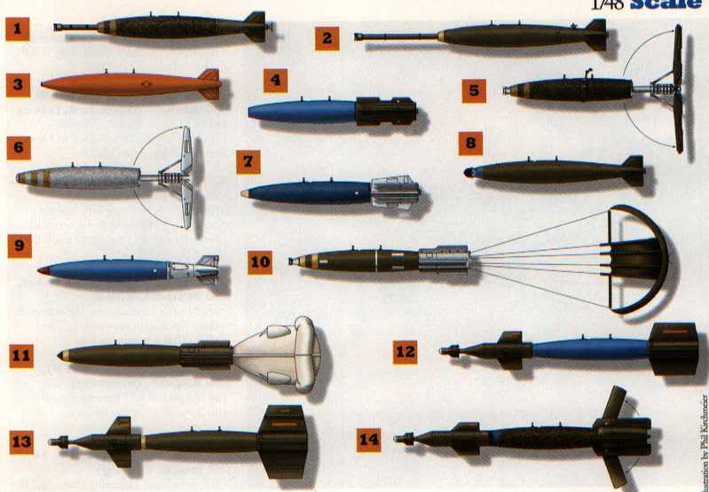

让大家了解下简单地MK80系列
MK80系列包括 MK81\MK82\MK83\MK84(但用于MK81太轻,早已不再使用了,下面说说的MK80均不包括MK81)
他们的“首”(引信)和弹尾都是可以根据需要随时换的,首尾组件则就相当多了(如果包括JDAM和GBU这类首尾套件的话)
下面这个图只是一小部分,抛砖引玉

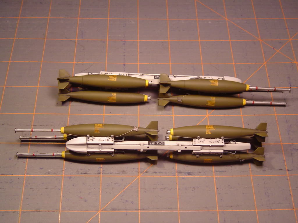

"AIR" 即加装BSU-49 气囊减速伞的MK80系列,利用前方来风迅速时气囊迅速完全膨胀
"SE" 就不多说了,越战时就在大量扔了,MK15或BSU86/B 钢制减速伞弹尾组件
“LDGP”就是无制导、无减速设备套件的MK80系列“原装版”
如果再加上各类以MK80弹体为主体假装给类用于精确制导打击的头尾组件的话,MK80的样式就相当多了
下面这个图只是一部分MK82的头尾换装效果
图中1、2这两种长度很长的引信杆在越战时经常可见,用这种长杆引信可能和越南的地形及气候有关

MK82
长引信杆弹头 + 无减速装置、制导设备、无可动弹翼的弹尾组件(即MK80系列的标准弹尾组件)
越战时的常见配置
