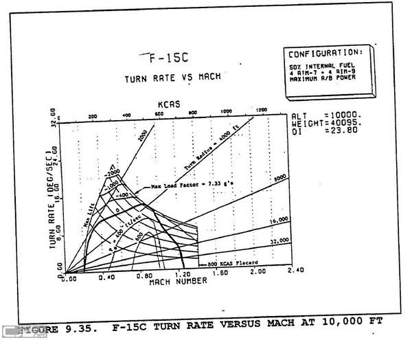

先来看看我唯一搞到的F-15C的包线图:
从Configuration上得知F-15C带50%的内油,挂4 x AIM-7 + 4 x AIM-9,全加力,测试高度10000英尺,飞机总重(GW)=40095磅。图中的最大瞬盘为0.5马赫时的23.8度/秒

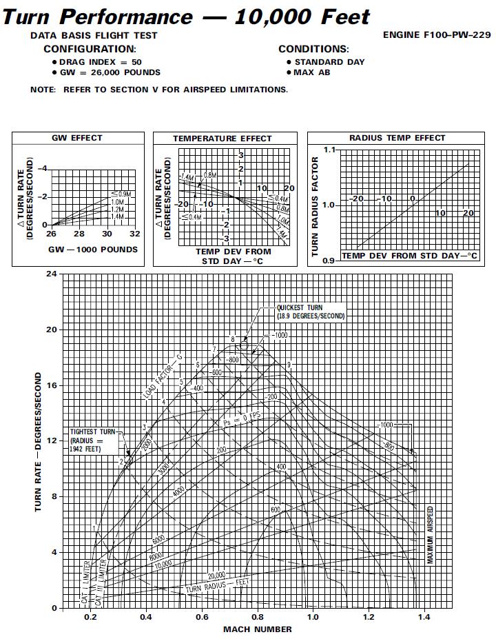

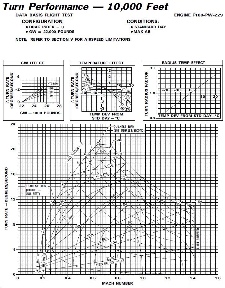

第一张图:代表挂载阻力的Drag Index=0,飞机总重(GW)=22000磅,全加力,测试高度10000英尺

已知使用8号喷气燃油(JP-8)和F100-PW-229引擎的F-16C Block52的内油最多7116磅,半油就是3558磅。飞机净重20200磅,CHAFF/FLARES总48磅,航炮炮弹总130磅,1枚AIM-9M为195磅、Drag Index=4,1枚AIM120B为341磅、Drag Index=4
这样使F-16C Block52半油、挂2 x AIM-9M + 4 x AIM-120B的话,GW=25690,Drag Index=24

发表于 2011-10-5 12:20:34 | 显示全部楼层
曾经发过类似帖子.. 捞钱兄说-1-1的数据不准..
 楼主| 发表于 2011-10-5 12:23:26 | 显示全部楼层
那HFFM的呢?
发表于 2011-10-5 12:43:54 | 显示全部楼层
惊现肉肉
也不是说不准,图里的坐标系定义和折算分析假设没有列出来,导致不知道怎么和其他图比。
类似的说不清道不明的还有那个F14的图,3.0的CL,就是不知道怎么折算的。。。。。。
所以不同地方找来的图和图之间没法比,同机型看趋势到时没问题
