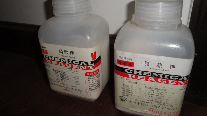

制作原料:比较厚的PVC管一根(那种通自来水的,或者PPR管,五金店有售,不要用穿电线用的否则。。。。),堵漏王若干(五金店有售),蔗糖或者葡萄糖若干,硝酸钾若干(化学药品店很容易买到,不要用化肥级别的,化肥级别的没测试过可行性)

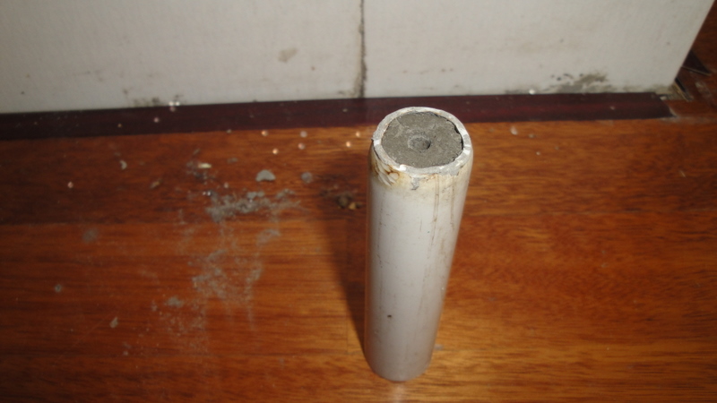

步骤:首先锯15CM-20CM的一段PVC管,一端加热,然后在地上滚滚,做成缩口,然后取一些堵漏王,用水调开,糊在缩口那端,中间扎一个孔,主要孔一定不能扎歪了,否则导弹就打歪了。

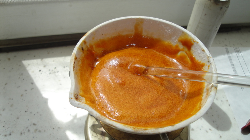

下面来做燃料,燃料使用硝糖燃料,是业余火箭中常见的,也是最容易制作的燃料之一,硝酸钾和蔗糖或者葡萄糖的质量比是6:4,葡萄糖和蔗糖的区别是,葡萄糖做的比较温柔,蔗糖做的比较暴力。
取合适量的糖和硝酸钾,倒入一个杯子中,用少许水溶解,水不能太多,刚好溶解所有药品即可,然后把所有溶液倒入一个蒸发皿,或者一个金属盆子里面,注意要耐高温的就可以,然后加热,不可用明火,否则会杯具。
一直蒸发,要不断的搅拌,一直到这种样子,温度不宜超过150℃,然后趁热浇筑到刚才做的pvc管子里面,注意,中间要留个洞洞。

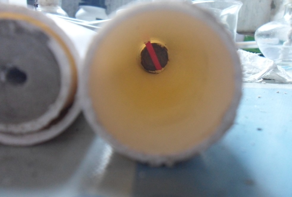

另一端也用堵漏王封住,注意不要让刚刚浇筑的燃料受潮,可以垫一点纸和塑料袋,然后用同样的办法缩口另一端,发动机就制作完成了。
注意事项:浇筑要一气呵成,不可第二次浇筑,否则会杯具,浇筑要趁热,否则冷却之后的燃料很硬,切勿把硬掉的燃料碎渣塞到发动机中,燃料一定要压实。

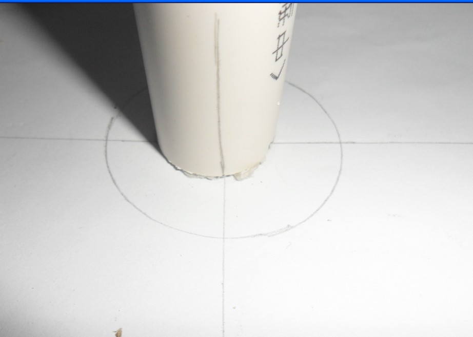

箭体制作:

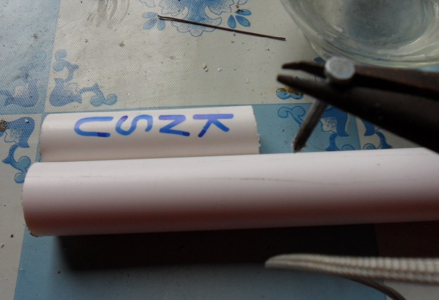

箭体同样采用pvc管,这个pvc管可以不用那么高的强度,直径比发动机的管子外径略粗,刚好把发动机塞进去为准,最好紧一点,不至于让发动机滑落,箭头用硬纸壳或者其他的不硬不软的材料做,以免掉下来的时候砸坏东西,好了,不废话,上图
在箭体上面用铁钉扎插进去,这样发动机产生推力的时候不会自己冲出去。

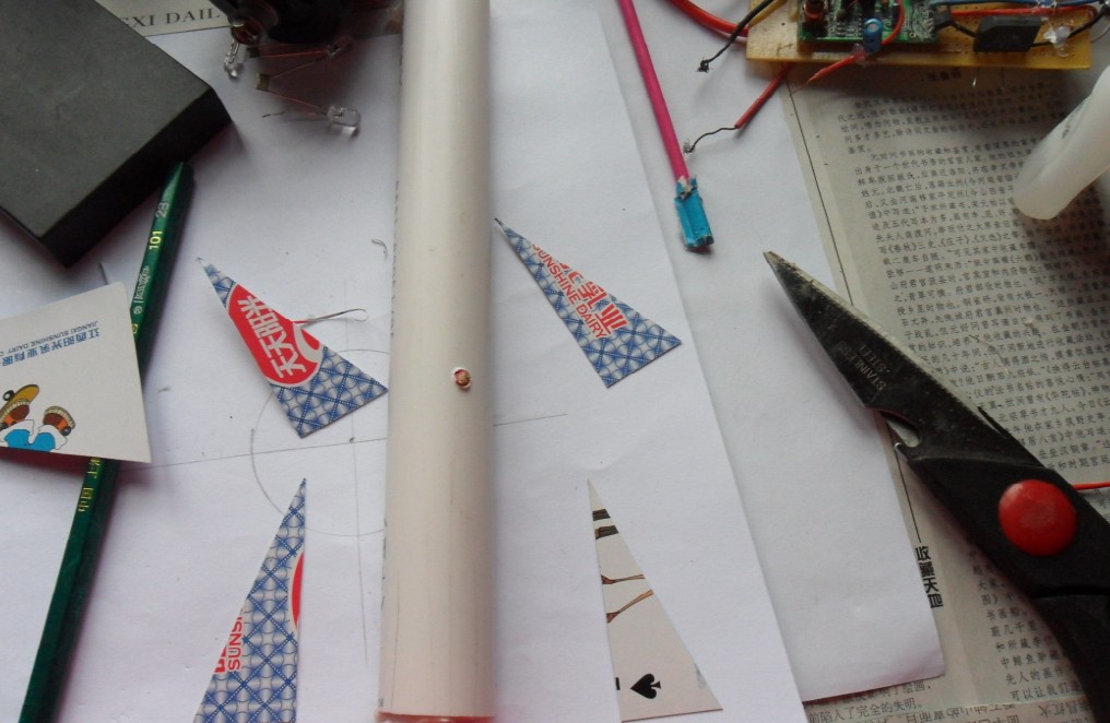

分好位置,装尾翼用

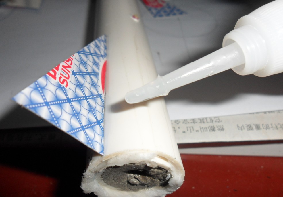

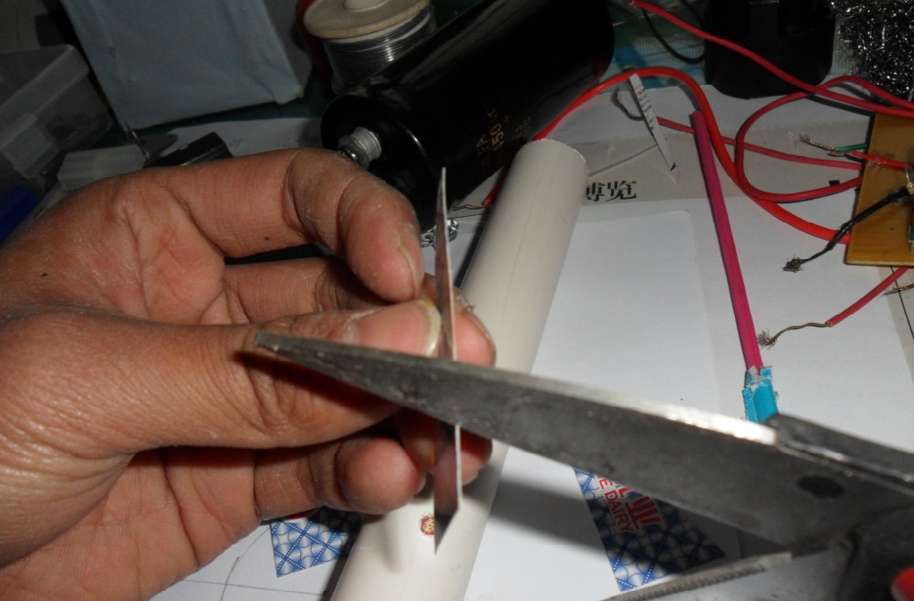

亚音速的火箭,可以用扑克牌做尾翼

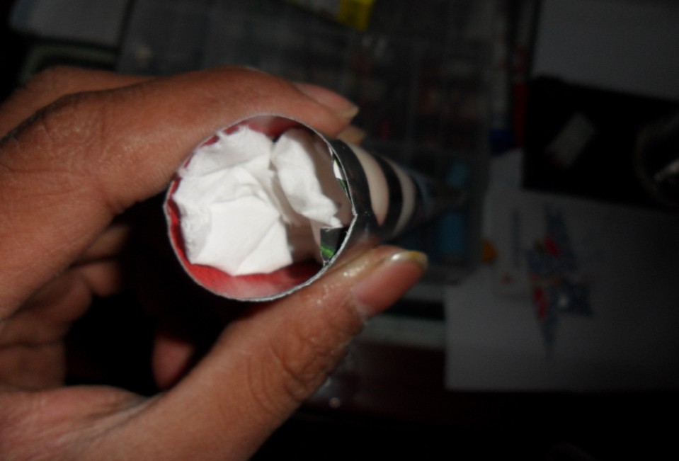

在箭头的锥里面塞上卫生纸之类的,防止火箭飞行过程中变形
用502胶水固定尾翼

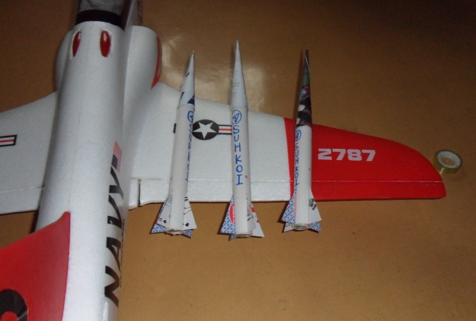

把发动机塞进去以后
火箭成品和遥控飞机合影
