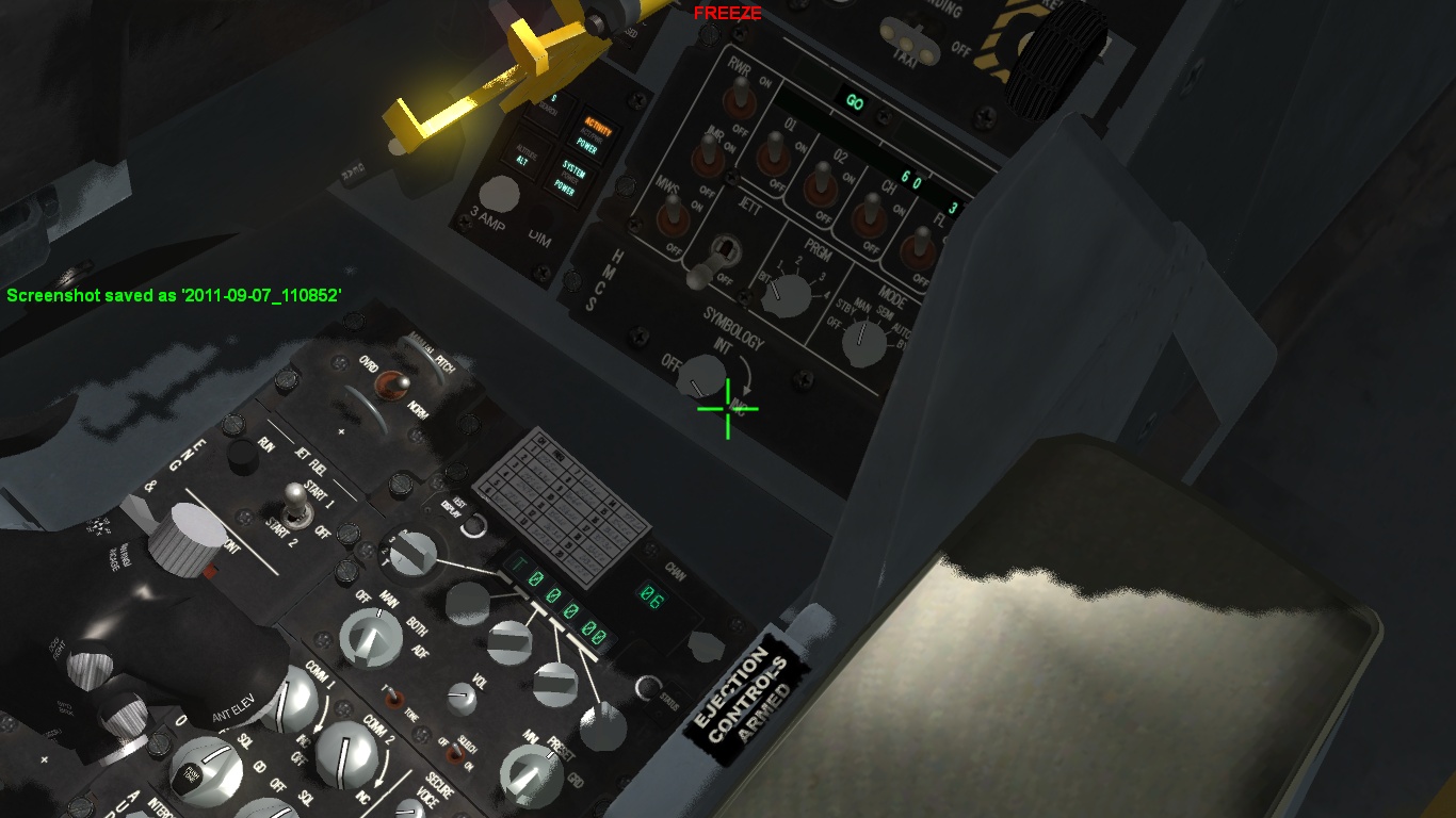

很早就看到BMS4空战中的迷你HUD,可以这两天一直不知道怎么使用,也怪自己太懒,还没来得及慢慢看BMS4的手册。今天早上问了肉肉,才得知这东西叫HMCS~~

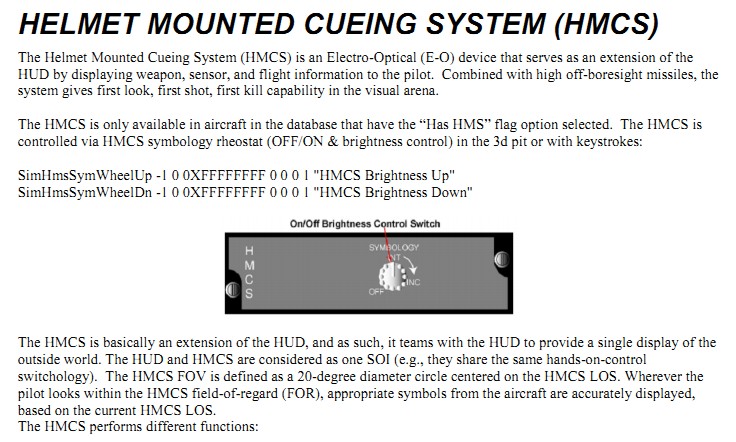

顺便看了一下BMS的手册,手册中有明确说明~

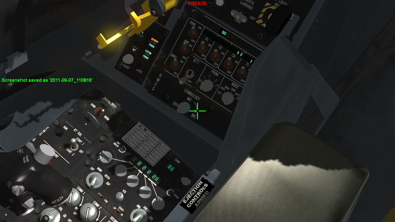

千说万说不如自己一试~进入游戏后,在左前面板上找到了HMCS面板,点击后出现了绿十字标识,左键点击可加深颜色,右击减淡~~

补充个快捷方法:
起飞的时候把HCMS调亮,然后可以通过按住DMS DOWN大于0.5秒来快速的激活或关闭它

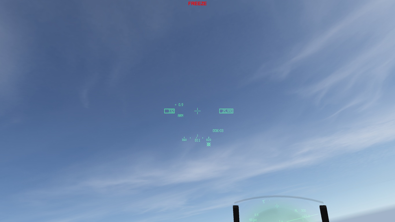

为什么我进入AA模式,切换到120,头瞄上没有视频里的那种圆圈呢?

补充一下,按ICP上的LIST->0->R(JHMS)进入JHMS设置页面,可以设置在准星处于HUD内和座舱时JHMS显示的内容,还能设置JHMS总的显示内容

这样就能完全显示hud的内容了,是吗?那再问一下,用这种完全模式的头瞄,开启aim9以后,可以用它来套住目标吗?
发表于 2011-9-7 12:47:56 | 显示全部楼层
默认的设置就是显示所有内容。至于显示武器包线的问题,可以试试挂上120/9X然后再进AA模式测试
