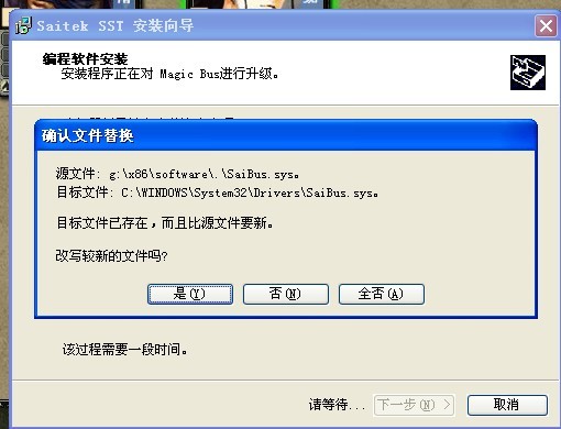

 楼主| 发表于 2011-8-27 23:25:42 | 显示全部楼层
flanker011 发表于 2011-8-27 22:39
都卸了,先装驱动再装SST试试
我卸载了
用光盘重装出现这个窗口
发表于 2011-8-27 23:29:55 | 显示全部楼层
strikex 发表于 2011-8-27 23:25
我卸载了
用光盘重装出现这个窗口
别用光盘,去saitek上下

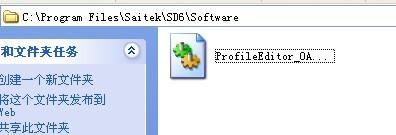

 楼主| 发表于 2011-8-27 23:35:21 | 显示全部楼层
flanker011 发表于 2011-8-27 23:29
别用光盘,去saitek上下
是这个?3.4M、
 楼主| 发表于 2011-8-27 23:39:44 | 显示全部楼层
赛钛客文件夹里装完了也就只剩这个了、
发表于 2011-8-27 23:42:37 | 显示全部楼层
strikex 发表于 2011-8-27 23:35
是这个?3.4M、

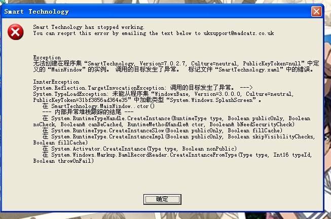

 楼主| 发表于 2011-8-28 00:32:50 | 显示全部楼层
flanker011 发表于 2011-8-27 23:42
我在运行编辑器的时候出现这个、、、、、
发表于 2011-8-28 08:11:25 | 显示全部楼层
strikex 发表于 2011-8-28 00:32
我在运行编辑器的时候出现这个、、、、、
我之前也遇到这个问题,装了官网驱动和SST之后打开也是这样,一直不知道怎么解决。后来,直接把电脑系统换了,才能用SST。
发表于 2011-8-28 20:55:30 | 显示全部楼层
不用换系统。问题出在.net 3.5 上。没猜错的话你应该是XP系统。
解决办法:
先下载.net 3.5-SP1
安装之后打如下补丁:http://www.microsoft.com/downloa ... ang=en&id=10006
应该就可以了。
