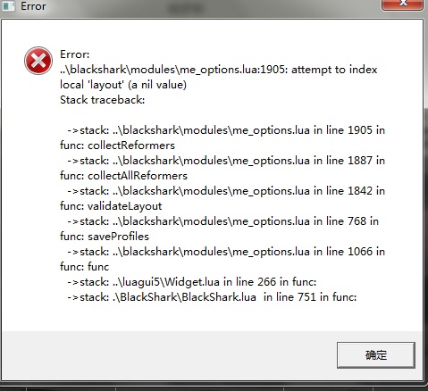

我的情况是这样的:我把X52插进去电脑里,进入LO游戏里的时候发现pause/break键位不能用了,但是我把X52拔了后发现游戏的时候键盘又可以用了
这是神马情况呀,我的X52在FSX和F4里都可以用的,在LO里就不行了,求救
我在游戏里改键位说是脚本错误(插入X52情况下改的)
键位改的时候就会出现这个提示
键位改的时候就会出现这个提示

键位设置有冲突吧?
发表于 2011-8-23 17:38:47 | 显示全部楼层
可能你的SST设置里把PAUSE/BREAK键给映射到哪里去了,找一下吧。。。
另:我有时虚拟内存过小的时候打开游戏改键位,也会出现错误,最后乱掉。。建议楼主尽量在游戏里直接设置52的键位,然后存盘。。其它的机型读取相应文件,然后修改后另存为一个文件就行了,飞相应机型的时候游戏会自动调用你对应存盘的那个文件配置表。。。本人不喜欢用SST,所以除了一些功能键(SHIFT,CTRL之类),其它都不设SST,直接在游戏里设。。
