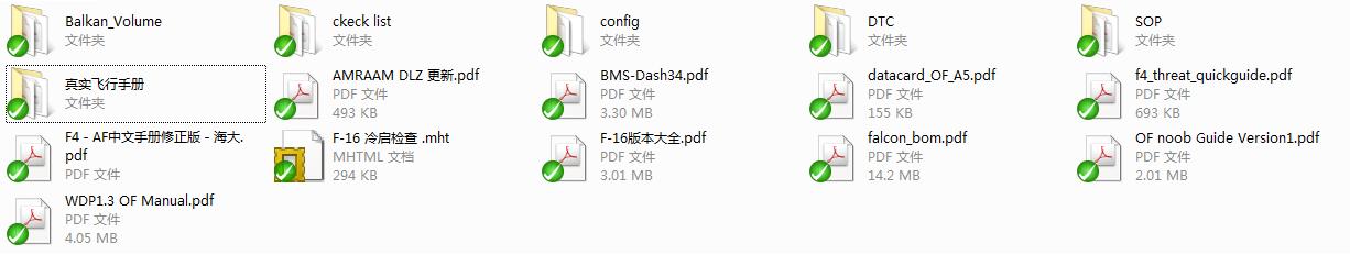

发表于 2010-12-19 11:24:53 | 显示全部楼层 |阅读模式
如果你想学开真实的F-16CJ/CG/AM战机的话,Falcon 4.0可以满足你的欲望..当你熟悉掌握了Falcon 4.0后,操纵真实的F-16飞机飞行与战斗都不会有什么问题,最多由于模拟在物理上的限制,起降可能仍有些困难..哈哈..=_= (转载)
