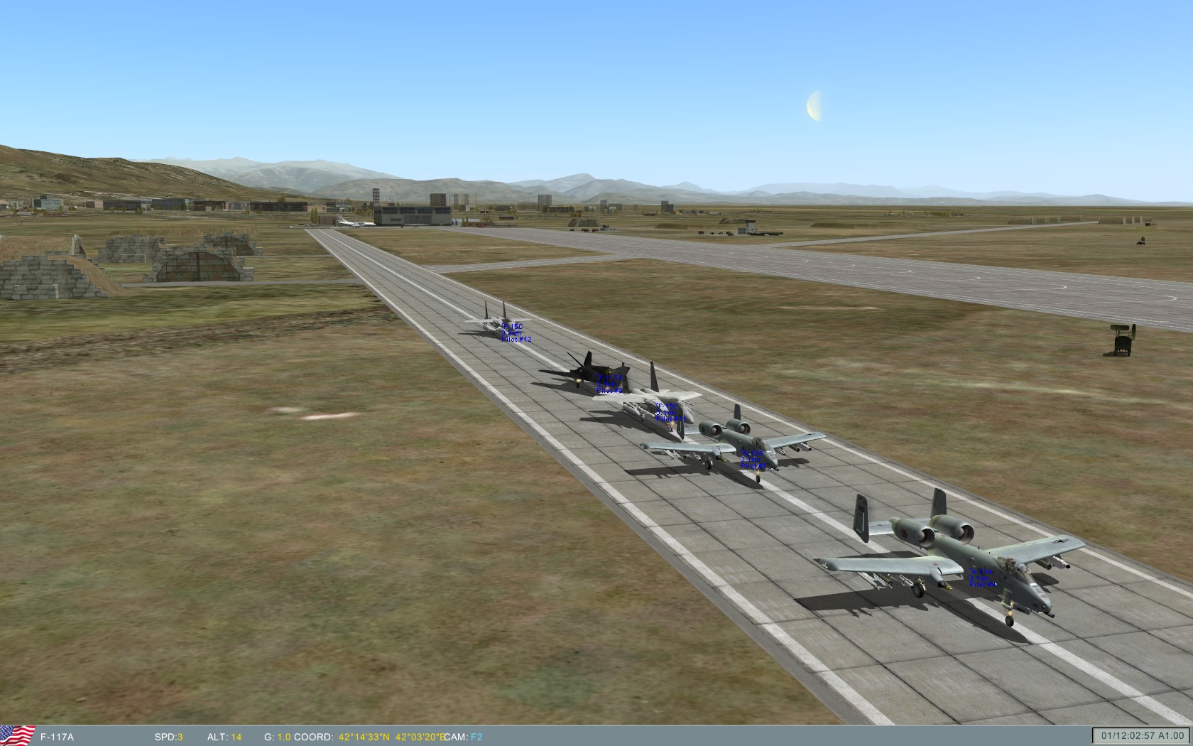

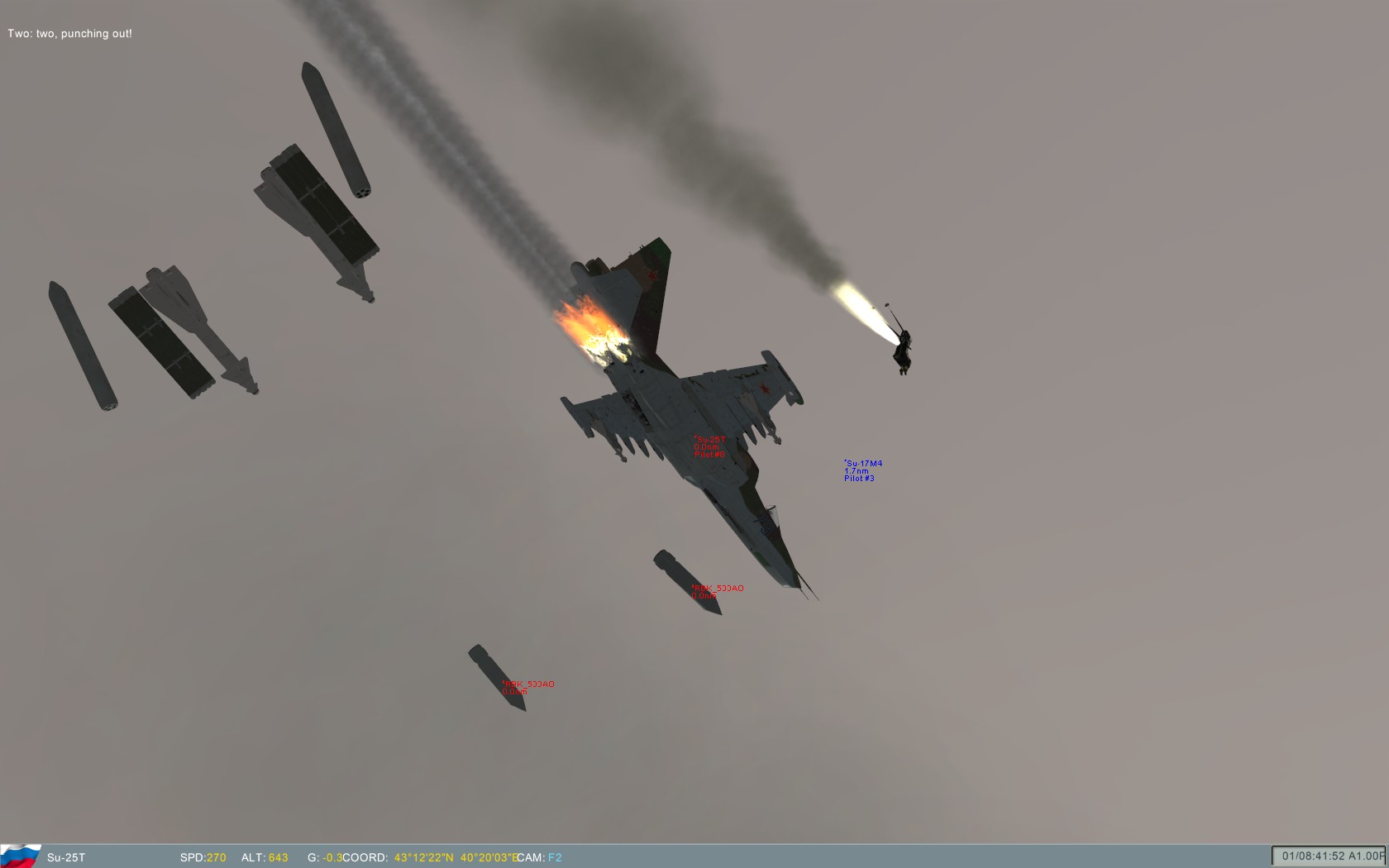

ScreenShot_025.jpg 僚机飞行员见前方有点白烟,不退头,弹射跑路了,飞机被击中后弹药漫天飘散.
