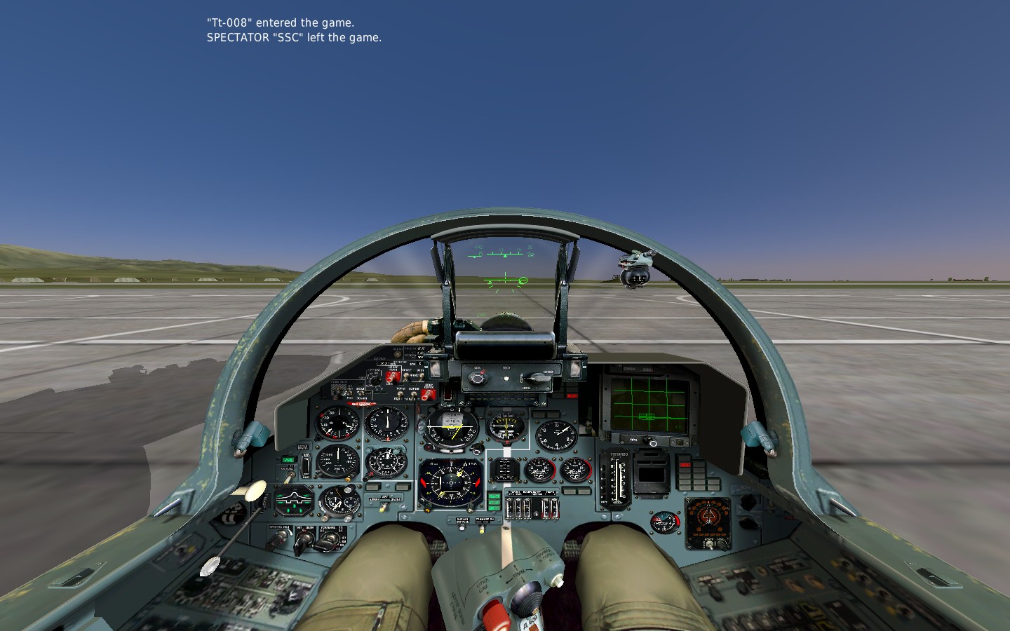

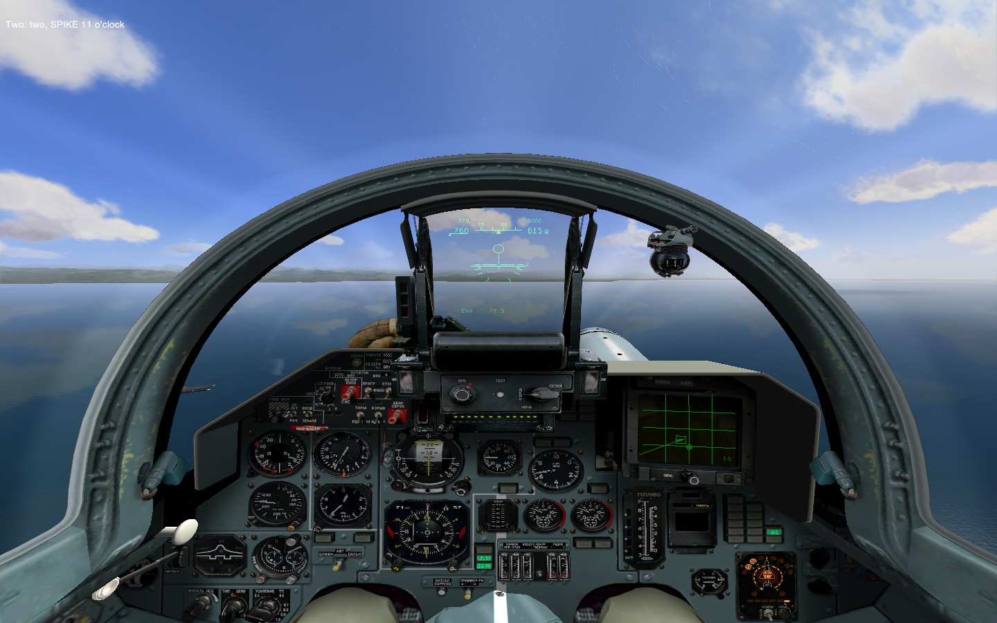

如图,第一张是我在单机模式下快速任务是座舱视角,第二张是我在联网模式下的座舱视角,请问这是什么问题,怎样能让它在联网和单机显示如一?
两张图都是把X52左手滑块放到了视角最远处,可是显示出来的不一样,我想要第一张的效果,怎么办?
发表于 2010-8-16 22:47:32 | 显示全部楼层
不是一架飞机,修改对应飞机的默认FOV即可,另外你设置的显示比例不对,画面扁的
 楼主| 发表于 2010-8-16 23:00:03 | 显示全部楼层
为了能看到RWS最下面的一排小灯,扁就扁了,我忍了。没听懂903说的,我是在设置里的显示分辨率和比例设置好后,在单机快速任务时截的图,感觉很满意,可是到了联网就怎么视角拉那么远。
X52的视角那个滑块如果在中间不总是抖啊抖的嘛,所以我习惯把滑块拉到最远视角是正好能看到RWS最下面那排灯。
麻烦再给讲讲吧

发表于 2010-8-16 23:16:48 | 显示全部楼层
第一架33第二架27,要分别设。
另外,座舱可以调节为正常,当然也能看到RWS。
这个现在晚了,简要说一下,其实就是前后距离、上下角度取得的一个平衡,你的显示器似乎是19c宽屏(?)。
具体你QQ找我吧
