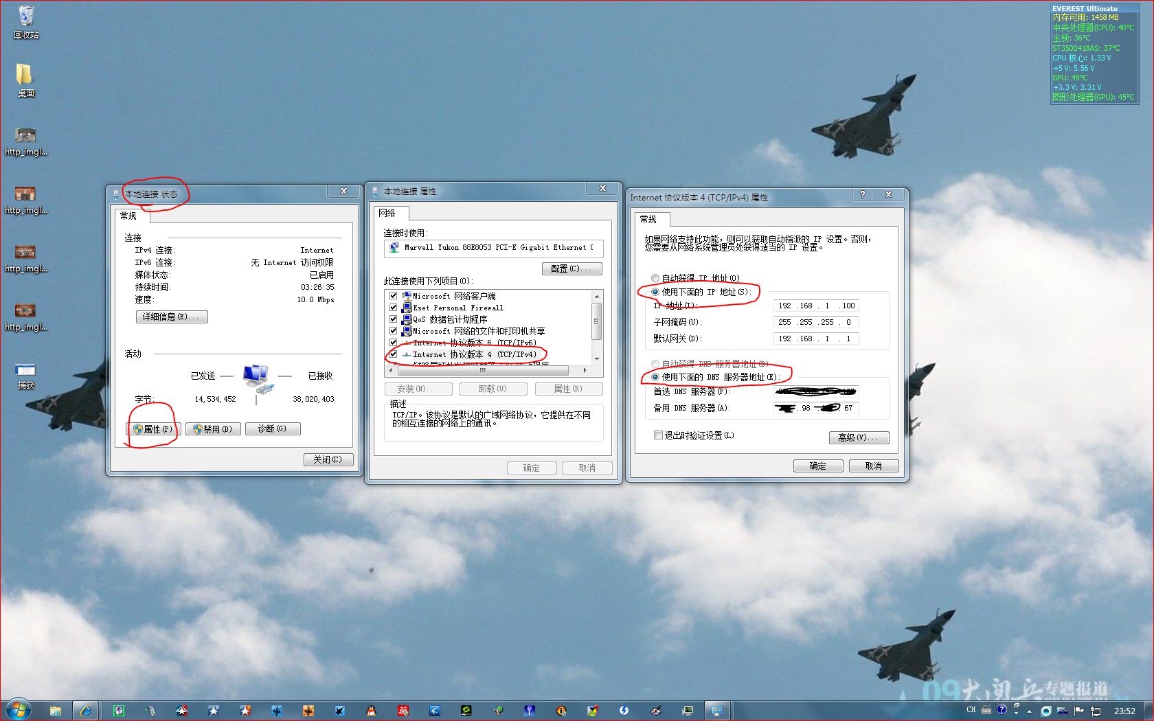

捕获.JPG 捕获1.JPG 看图:DNS打电话给你的供应商得到。

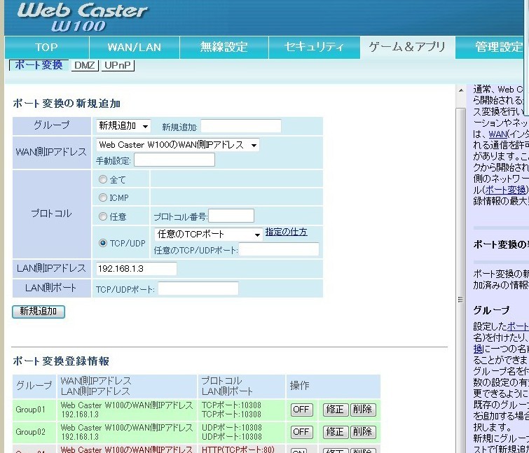

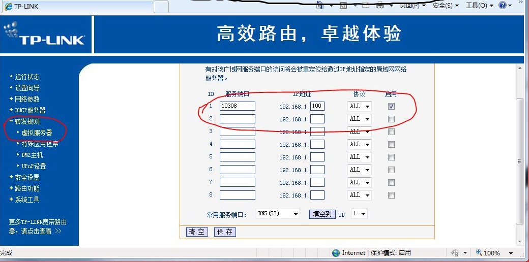

发表于 2010-7-31 01:08:28 | 显示全部楼层
不同的宽带路由器设置不一样,注意阅读说明书。找找类似把自己暴露在外网的字眼的说明。附图是我的TPLINK某款老宽带路由的设置,勾选“启用”后就好了,下面的IP地址是我内网IP。

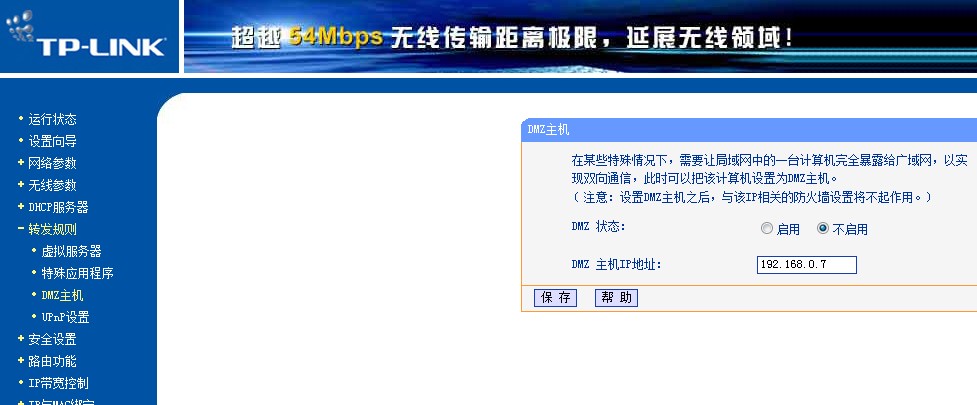

发表于 2010-7-31 08:23:43 | 显示全部楼层
回复 9# mbzps
    DMZ不安全,容易被黑
发表于 2010-7-31 08:40:38 | 显示全部楼层
联网游戏时开一下,然后记得关掉好了,这个也没办法,路由就那个德行

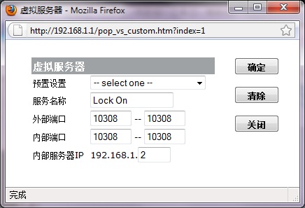

发表于 2010-7-31 15:13:35 | 显示全部楼层
1.jpg 很简单 tcp和udp都要映射
