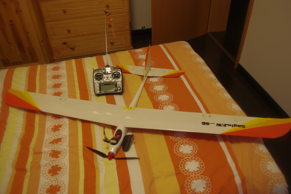

发表于 2010-2-10 18:24:24 | 显示全部楼层 |阅读模式
翼展1620mm,机身长750mm

3S1P,还是TOP的电池。

回复 5# flanker011 的帖子
飞机要求用2S 800的电池,但是没有。航模队全是1500,2200的大电池。就找寒假不飞的借了一打电池。

 楼主| 发表于 2010-2-11 10:12:54 | 显示全部楼层
回复 12# flanker011 的帖子
这架飞机已经超重100多克了。说明书上要求用2209电机,20A电调。我就用的现成的2212电机30A电调。速度会快一点,看逆风下能不能手接。
