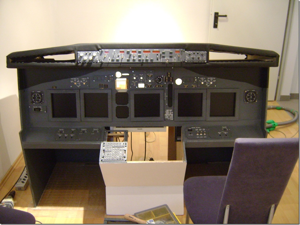

原帖由 aabon 于 2010-1-7 15:18 发表
我是说做得完全在电脑上运行,模拟舱是在电脑显示器上的
那你要做类似下面那样的架子不:
发表于 2010-1-7 15:56:43 | 显示全部楼层
原帖由 RCtech 于 2010-1-7 15:55 发表
那你要做类似下面那样的架子不:
63228
LZ的意思就是做个K-8插件
这工作其实也不那么好做

发表于 2010-1-7 15:58:11 | 显示全部楼层
原帖由 Mutha 于 2010-1-7 15:56 发表
LZ的意思就是做个K-8插件
这工作其实也不那么好做
纯软件的哈。对我来说是灰常困难的。
我还以为他想要这个:http://www.mycockpit.org/forums/showthread.php?p=7883
