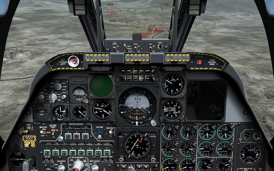

新人,喜欢开A-10,没有摇杆目前用键盘。笔记本宽屏,改成正常比例16:10后按0键(仪表视角)看不到减速板了。问下这个视角能改吗?

试过了,这个和默认视角貌似没关系。0键仪表视角是固定的。我就是想改下0键的仪表视角,我查看减速板的时候很不方便。

基本无关,可以更改,在lockon\config\view\snapviews.lua文件
每一行的第一个中括号里面的数字表示机型,一上来第一个[1]就表示su27,每一行第二个中括号里面的表示视野编号,再后面三行是fov、俯仰角度、扭头角度(正数向右负数向左),具体的楼主可以自己去试试看,就可以更改每个机型的仪表视角,以及仪表视角里面的上下左右四个斜向以及回中的视角了。具体的lz自己试试看琢磨琢磨吧,我自己也没去记每个编号是什么机型什么视角,只记得每个机型的13号是普通舱内视角的回中及normal zoom的数据,貌似是fov80 俯仰-9 扭头0
