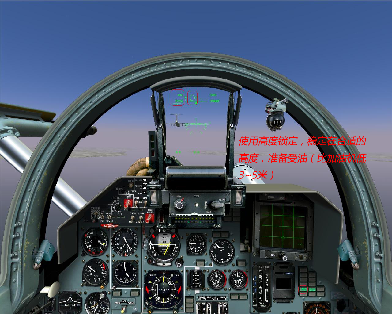

首先,观看本帖前必须知道如何锁定高度、速度,以及一些加油中的步骤。这些请参见键位表和1.1手册(204~205页)。

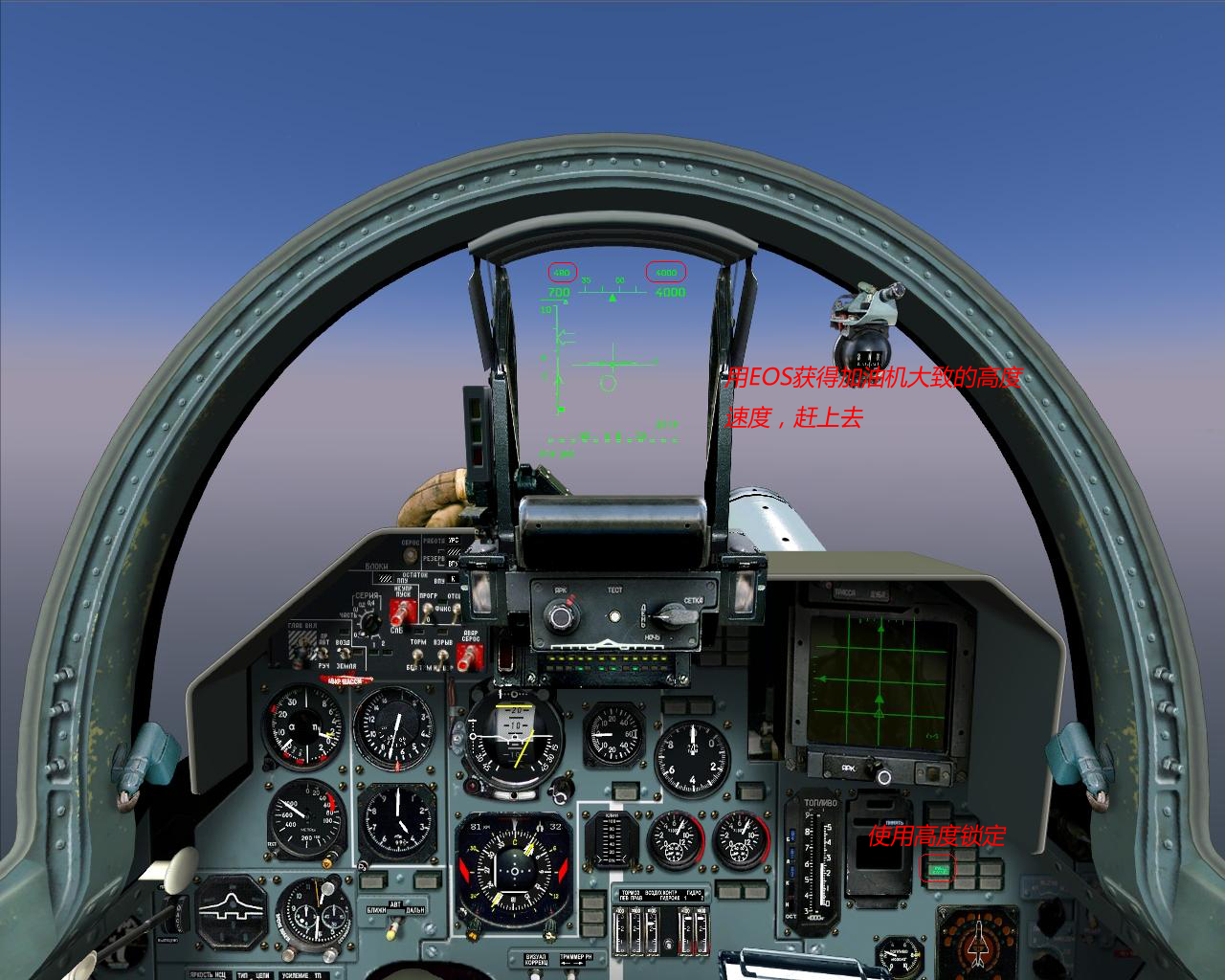

接下来,我们准备进入加油航线,先用EOS获得加油机大体数据:高度4000,速度480。好,我们打开高度锁定,赶上去~

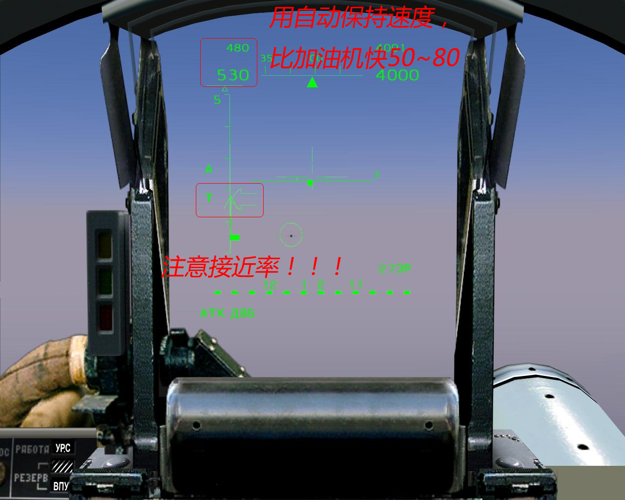

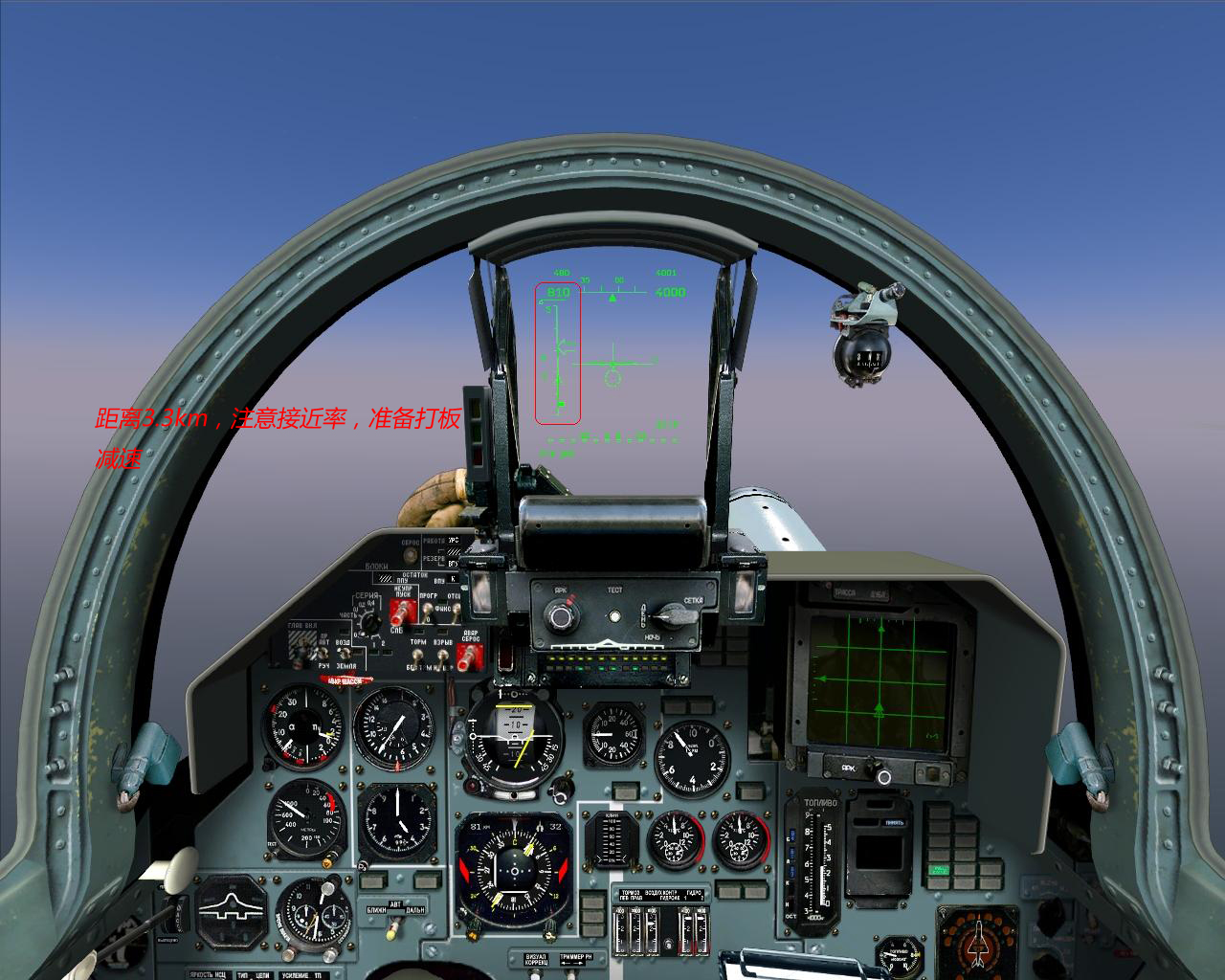

距离加油机3km时,注意减速
距离很近了,注意速度

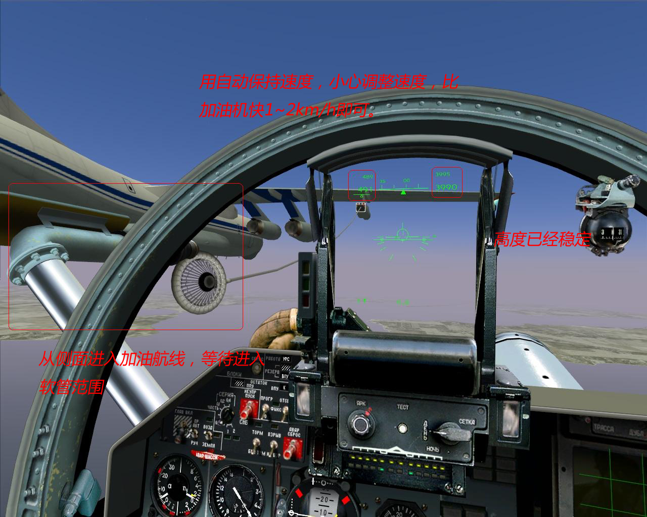

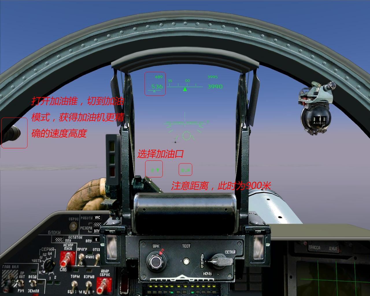

进入1km,切换到加油模式,放出加油锥
获得更精确的高度数据后,进一步调整自己高度,从侧面加入加油航线

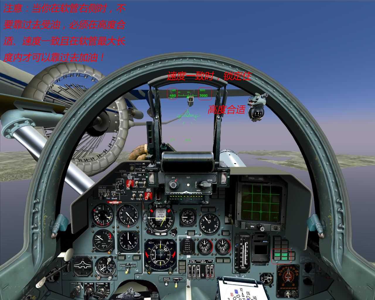

高度合适后,集中精神调整速度。使本机在加油机侧面、在加油软管最长范围内,且速度和加油机一致。
达成状态后,往左靠过去套上加油锥。(注意,一旦对接上了就不能使用高度速度锁定了,所以在对接前必须用H和J保证飞机在合适状态!!!)
OK!开始加油,是不是比全手动轻松多了?但是你还不能掉以轻心,必须手动控制坡度和舵,维持圆圈在HUD中心!

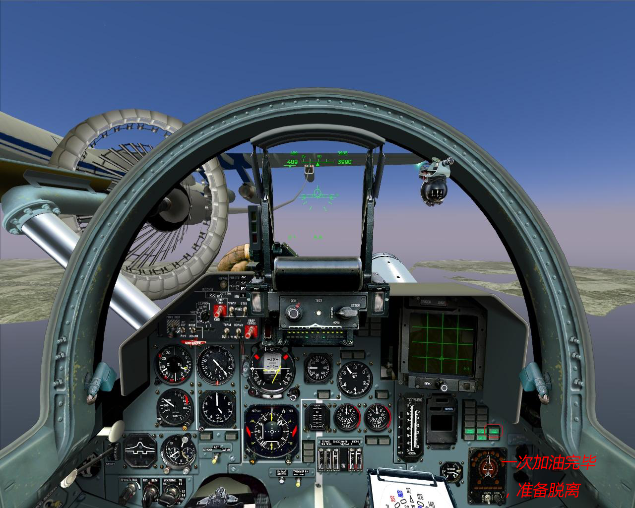

加油完毕,准备脱离~~~多谢奶妈~~
