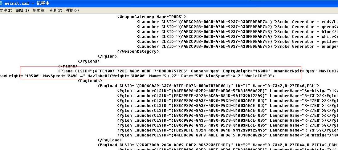

1、是出现人数最多的,比如“装了之后,国家都没了,一些菜单的字没了。还有打开任务之后地图上不显示飞机啊之类的东西。。。”见下图
这个是典型的me文件错误,请把备份在X:\Ubisoft\Eagle Dynamics\Lock On\_BackupBy3GO里面的meinit文件拷贝回
X:\Ubisoft\Eagle Dynamics\Lock On\ME内,然后打开压缩包内说明文档,看第4页:
参照文档加上红色部分:
用记事本打开meinit文件,关键词为Su-27,查找到这一行,如图1,这是定义su27的数据,比如通过修改HumanCockpit="yes"就可以实现LO所有机型驾驶,这点就先不说了。

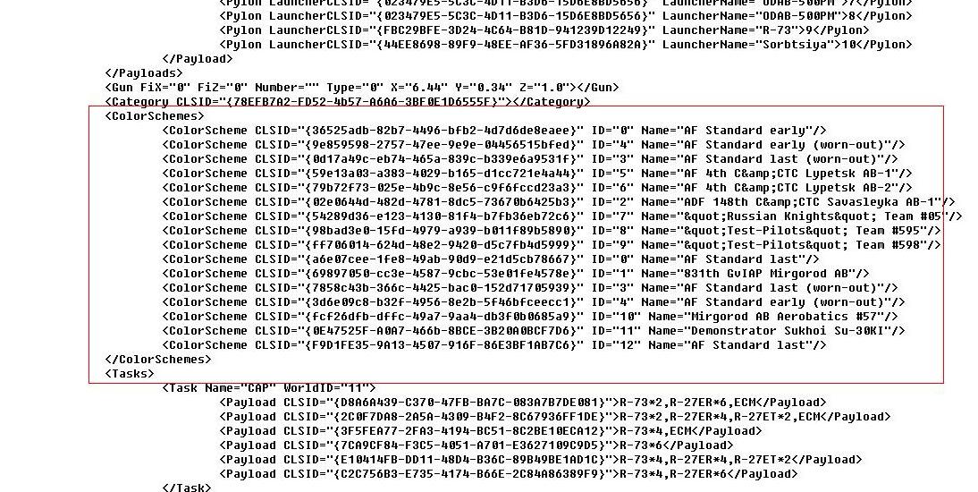

拉下去,找到这一行,如图2,这里是定义所有su27可用涂装的语句,包括俄罗斯和乌克兰的27。
我这个截图是已经修改好的me,没有新涂装的请在后面添加上如下语句:
<ColorScheme CLSID="{0E47525F-A0A7-466b-8BCE-3B20A0BCF7D6}" ID="11" Name="Demonstrator Sukhoi Su-30KI"/>
<ColorScheme CLSID="{F9D1FE35-9A13-4507-916F-86E3BF1AB7C6}" ID="12" Name="AF Standard last"/>
添加完后,27就有新增加的SMK涂装了。

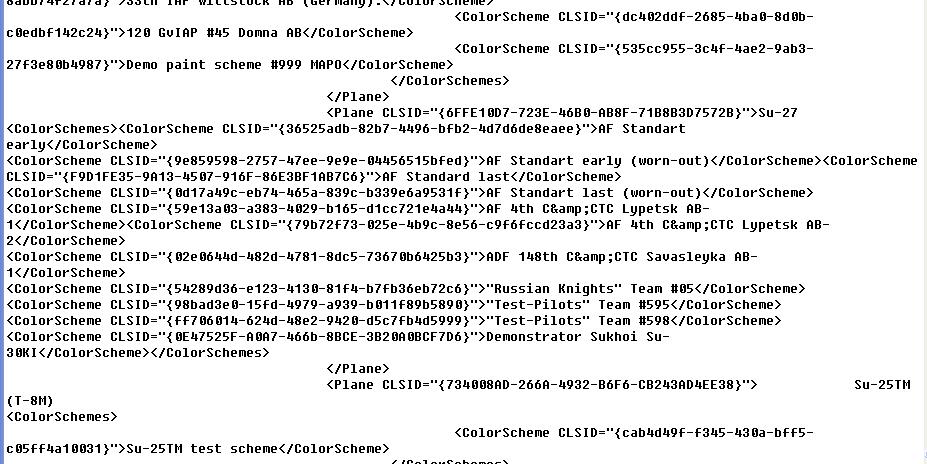

然后我们要修改的是国家可用涂装,参见图3

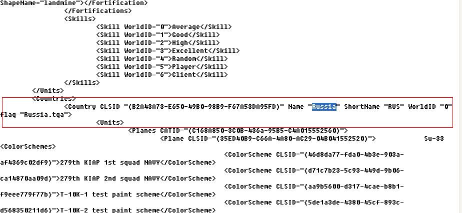

拉下去,找到图4那行代码
看清楚格式,涂装前后缀是这样的:
<ColorScheme 涂装名 </ColorScheme>
假如我要为俄罗斯增加smk涂装,则把涂装名加进中间即可。
乌克兰的和上面类似。
