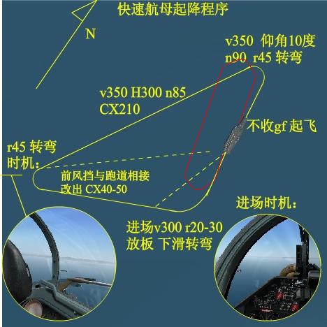

        练一次航降,要跑到十几公里远的进近点。时间太长了。进近的上半段大多数新鸟都能保持的差不多。航降失败的大多数原因都是接近航母时,不是飘过了,就是接地重当神风敢死队员了。还有的洗澡了,甚至吻了船头。为了加强下半段飞行训练,自己摸索出来三角航线飞行。能使大家在有限时间内多起降几次。数据是自己摸索的,可能有些不合理。大家给看看再改改。用这些数据我基本能落了。
       图中:CX 航向、  H 高度、 v 速度、 r 坡度、 n为油门、虚线为视线。航母cx为零,但着陆航向要减8度为:352,因为起飞和着陆的跑道是不平行。 航降程序.jpg

发表于 2008-12-9 22:10:35 | 显示全部楼层
红圈是我一般的航降轨迹。。。。。

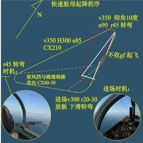

 楼主| 发表于 2008-12-9 22:16:06 | 显示全部楼层
呵呵 480画得小 那我还能在你的圈里再画一个三角形。没法飞了。这种航线现空军训练的一种。最省时的了!!!!!!!

发表于 2008-12-9 23:42:36 | 显示全部楼层
原帖由 fthfly714 于 2008-12-9 22:17 发表
44941
转弯的半径都没留出来,没办法做转弯...
发表于 2008-12-9 23:54:10 | 显示全部楼层
我觉得没有矩形航向时间短,正常的航母起飞后就应该做Break Trun,意味着一离舰就可以在高度速度增加的进行一,二转弯。因为离舰时的速度很低所以转向半径肯定很小。三边距离不会远,所以在正切舰尾时就把状态建立好,三转弯时飞远点都没问题,转回来可以继续练偏差修正,更少的时间,多一个科目,不是更好?
