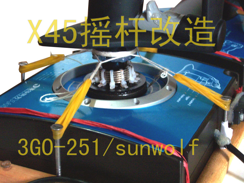

用橡皮筋改造的飘过
[ 本帖最后由 3go-251 于 2008-8-27 22:13 编辑 ]
发表于 2008-8-27 22:15:47 | 显示全部楼层
251真会自己想办法。。。
