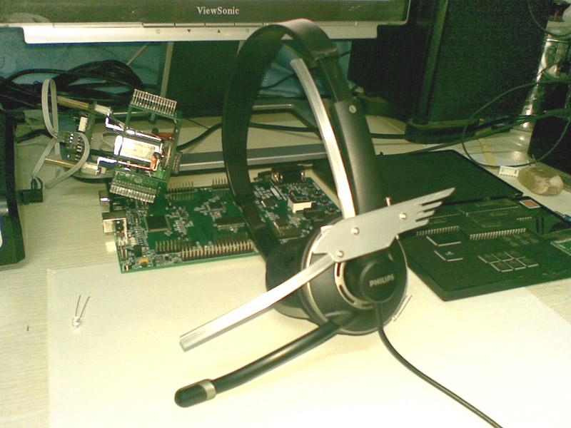

手机拍的,相片质量极差,不得不PS一下。

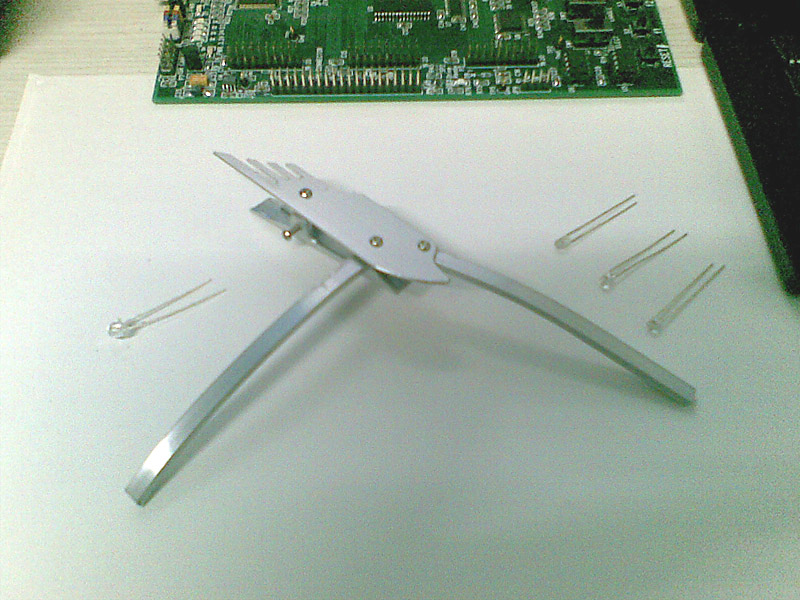

材料是铝合金型材,装潢市场上很容易找到边角余料。工具是钢锯、板锉、电钻之类。
两个金属臂尖端各放一个红外LED,左边的金属臂与主体之间是固定死的,根部明天要加一个侧耳来放置第三个LED。右边的金属臂是活动的,可以旋转向左边靠拢。后面有个自制的夹子,弹簧要明天去找,家里的旧弹簧用完了。
临时夹在Philips SHM7410上面看效果:
我的Track IR 4周三到手。估计在这之前可以把这个clip弄好。

    我不想用反射式的是因为据用过的朋友说TrackIR给反射片提供照明的IR LED工作时间久了会导致发热严重。这也是我现在DIY这个active IR Clip的原因。
    今天去市场买到了1206封装的贴片红外LED,很贵,一只要两块钱。我决定用它,因为角度很宽。两个串联起来亮度提高一倍。但我估计一个的亮度都足够了。
 楼主| 发表于 2008-4-14 21:14:28 | 显示全部楼层
果然高效!
我用330Ω限流电阻,5V供电时电流刚好达到11mA,也就是电功率55mW。亮度非常高,肉眼都能看到灯芯微红。
1206封装机械尺寸为3.0×1.5×1.3mm,发射的红外线在其正前方超过180度的半球内都可见,也就是说从侧面靠后都能看见发光。而其亮度开始衰减是发生在偏离中轴线约70度的位置。
