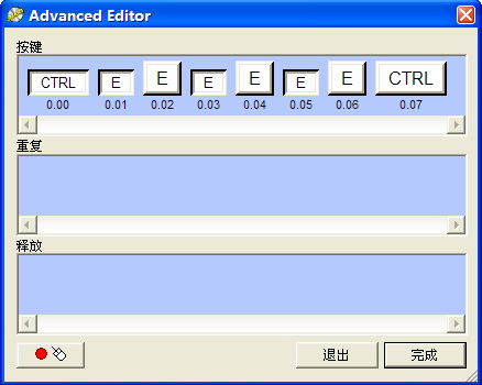

在X52设置中遇到两个难题,请教哪位高手帮助讲解一下:
1、Ctrl+EEE 跳伞是如何设置的
2、如何设置可以用模拟的鼠标杆控制扫描框。
谢谢啊,本人比较笨拙,最好能有图解。

发表于 2008-2-21 11:46:43 | 显示全部楼层
你在SST里设一个键,键内容设(Ctrl+e  ctrl+e  ctrl+e)即在设置SST时连按3次ctrl+e,试试看

回复 7# 的帖子
我记得ctrl+e间断按三次不起作用,必须始终按住ctrl,然后间断按三次e。

偶只讲一键跳伞的方法。。。。
SST的编程打开,找到你要设定的按键,右击->新高级命令
在按键里面点一下,然后按CTRL E E E ,最后右击那个东西选择量化时间,到0.01秒,这样这个动作只要0.07秒完成。
现在的释放不知道有什么用,反正偶把他删了。点完成,一键跳伞就OK了。
游戏里面要跳伞的时候,按住那个按键0.07秒,即执行跳伞,你可以自行改变量化时间,但一定要按足时间才会跳伞。比如你量化时间为0.5秒,那么整个过程要按住按键3.5秒,这个看你自己的喜好了。

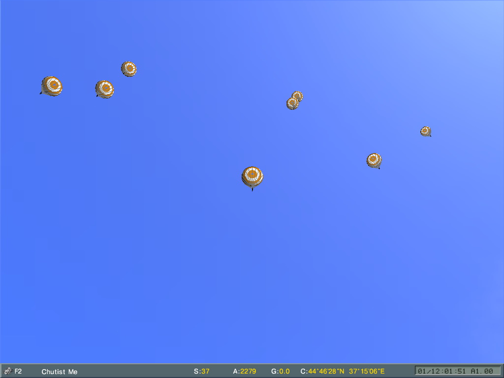

试验跳伞的结果。。。伞兵大队
试验跳伞的结果。。。伞兵大队
发表于 2008-2-21 14:04:02 | 显示全部楼层
克隆人伞兵大队。。。。。整个部队完全由同一个人组成。。。
