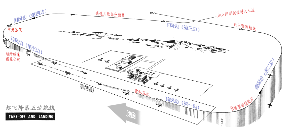

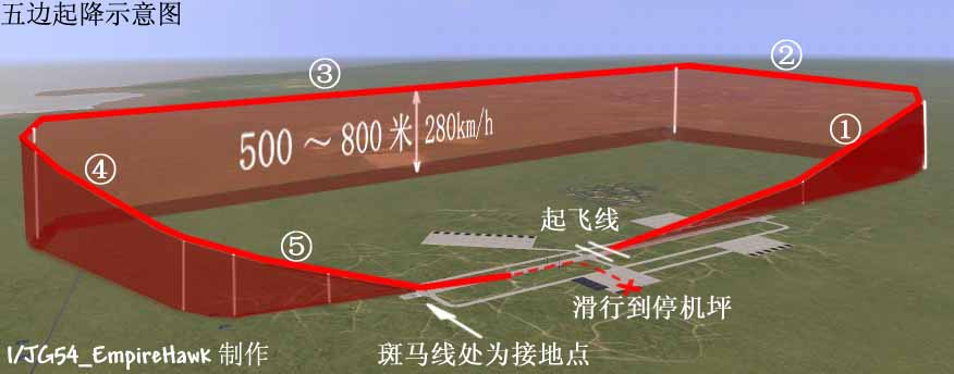

发表于 2008-2-19 18:27:50 | 显示全部楼层
请问和尚,数据上的五边是怎么要求的??
发表于 2008-2-19 18:30:46 | 显示全部楼层
这个是我找到的一点资料,民航的。
 楼主| 发表于 2008-2-19 22:46:51 | 显示全部楼层
以下数据在油量25%无限,挂1拉烟弹2枚R73时可行,仅供参考。
刹车油门90松刹车,速度170仰角4度,速度290离地稳杆,10米高收起落架,100高同时上升率接近20收襟翼,增加收杆量上升率10,速度高度同时到达400,一转弯坡度30上升率10,速度500时收油门保持速度500,具体油门量我透露出来阻碍大家进步,所以不说了,转90度改平坡度,上升率10到高度1100,改平收油门速度500水平转弯坡度30进入第三边,近进点到达正侧方时,坡度45转向近进点打板减速,速度放400襟翼,近进速度350,距离近进点1.2~1.5公里时第四弯,下降率10,坡度根据情况调整,对准跑到后放起落架,下滑道速度310。10米高,速度270平飘,升降速率拉到0时高度小于等于4,速度240接地,打板,保持仰角至速度200缓慢放下机头,放减速伞,速度30收板收襟翼,油门74~75准备脱离。
