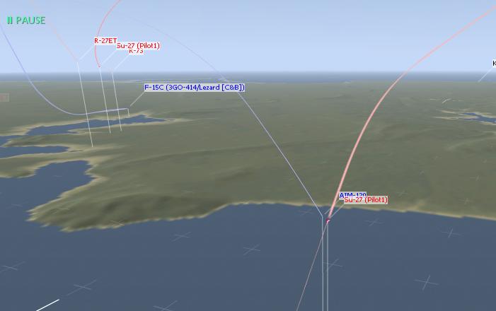

和AI们操练了一上午,也总结回忆了不少经验,放出一段有代表性的ACMI

R27-ET是红方的王牌,外星科技的结晶,对头打奇准无比,追尾也是在劫难逃。要躲ET必须确保3个条件:高速、关推理、撒干扰,三者缺一不可。
我在发射2枚120后,立刻雷达OFF, ECM OFF。进入右侧向机动,此时判定已经进入敌机R27-ET的射程,立刻全角度全推力俯冲,把速度加到600节。然后立刻接反方向破S,180度进入左侧向机动,同时推力全关俯冲(从ACMI上可以看见,高空敌机的ET被此机动成功诱骗执行了超大转弯)。此时关注雷达警告系统,敌机统统在我3点方向,保持无推力和大俯角俯冲,干扰连驳发射,一直俯冲到非常低突然拉平(ACMI上可以看见ET由于蝴蝶效应,无法拉起坠地)。观察雷达告警系统,敌机雷达源只剩一个,初步判定高空敌机已被AIM120击落!

F15 as 414.acmi
640.77 KB, 下载次数: 302
