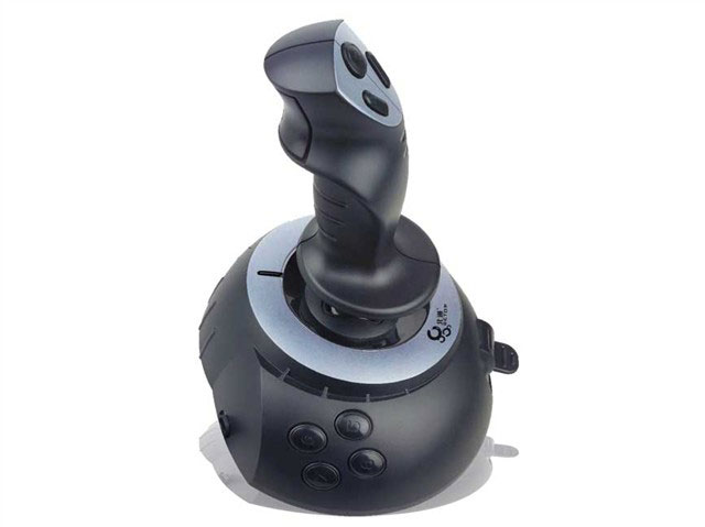

首先是北通C318
早年本坛流传一句顺口溜,叫做:“别买北通,你会悲痛的”
为什么买这个摇杆?因为便宜。当时觉得,用键盘确实玩不爽,打导弹跟不上态势变化,打机炮,根本瞄不准人
然后就贪便宜买了个便宜货。一买就上当。为什么呢?因为这个玩意,虽说他是人体工学设计,而且有油门,握起来比较合适,但是它并没有杆量的概念,并没有说那种我杆子动1°,游戏里飞机的操纵杆动x°的概念,这样一来实际上起不到任何飞行控制作用。降落也许能成功,但是说想要空中加油,机炮打中狡猾的狐狸那是不可能的。
另外这个杆子最大的问题就是能够感觉到一些延迟,这个实在是不能忍受。最终结论就是,玩模拟飞行,不要用这个东西,便宜没好货。

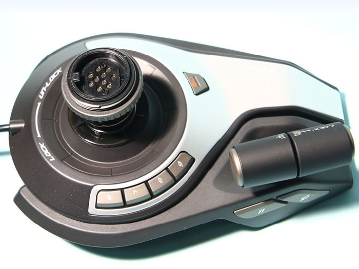

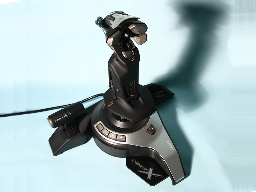

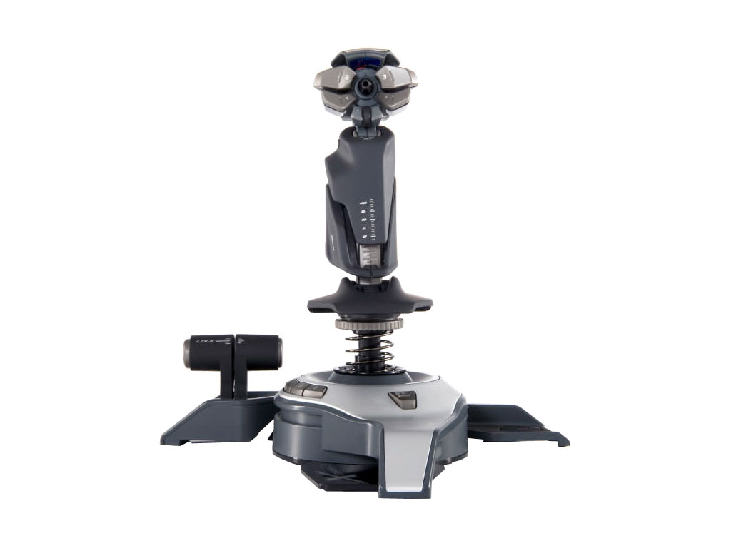

Cyborg X
现在好像不是赛泰克的产品了
【赛钛客Cyborg X】报价_参数_图片_论坛_(Mad Catz)美加狮赛钛客Cyborg X游戏摇杆报价-ZOL中关村在线
我个人对这个杆子的总评就是:新手堪用但是足够完成基本飞行任务的最便宜的选项。也就是说,想要真正体验模拟飞行,那你的外设投入不可能小于500RMB。
我想先来讲一讲它的有点,因为在我比较穷的时候(我不是说我自己现在嫌贫爱富,我想大部分大学生应该都是不太富裕的),我用这个东西打模拟飞行比赛,挣了几百将近,相当于用100块买了个可以完成任务的模拟飞行摇杆。
首先这是一款双手杆,很容易实现左手油门,右手驾驶杆的仿真操作方式。而且它握起来也是比较舒服的。更夸张的是它的油门还可以拆开左右单独控制...实在是太厉害了。

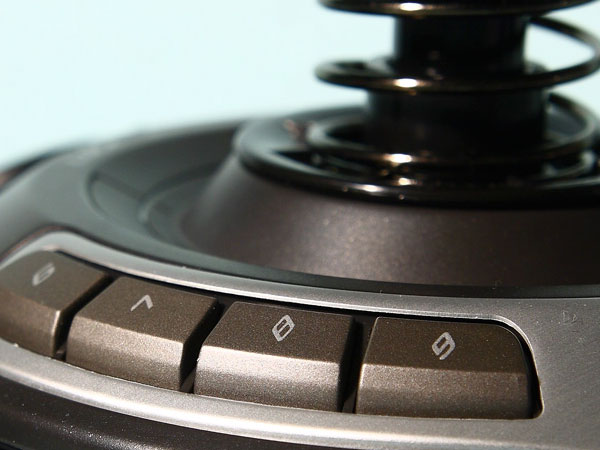

而且它的底座上功能键也不少,进行一些合理的组合键配置的话可以起到不少作用。
它还有一个好处,就是可拆卸,而且很轻,很适合放在行李里面,到处带着走。
它最大的好处,还是便宜。总之你们记住,想要在比赛里面捞一点奖金,这个杆子足够了
头等奖很困难
上面我们说了它的好处,那么我们就该说说它的坏处了。

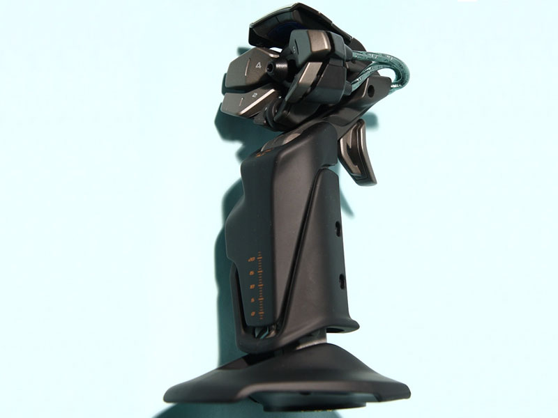

第一个,就是它的苦力帽少了一点,只有一个,那么如果你用它来飞现代战机,很明显就不够用了,因为我至少可以说出这些最最基本的和机型无关的轴控制
a.视角
b.配平
c.雷达游标
d.雷达天线轴
怎么办?你要不要把下面四个按钮都变成组合键呢?
不过,这个问题在其他模拟飞行的场合里面可能就不存在了,比方说,你要玩民机模拟,没问题
玩战争雷霆全真的二战和初代喷气,没问题。
第二个坏处就是,它的轴检测全都是电位器,电位器这个东西用久了必然失灵,这个杆子经常用着用着z轴开始抖了,油门开始抖了。
第三个坏处就是,它有点头重脚轻,如果放在桌面,在剧烈机动拉杆的时候,你可以直接把这个杆子连底座一起拉倒……
我想对于玩战斗模拟飞行的应该是不会喜欢这样的。
第四个坏处:脱胶,永久了以后橡胶老化,变得很黏,没法用。
